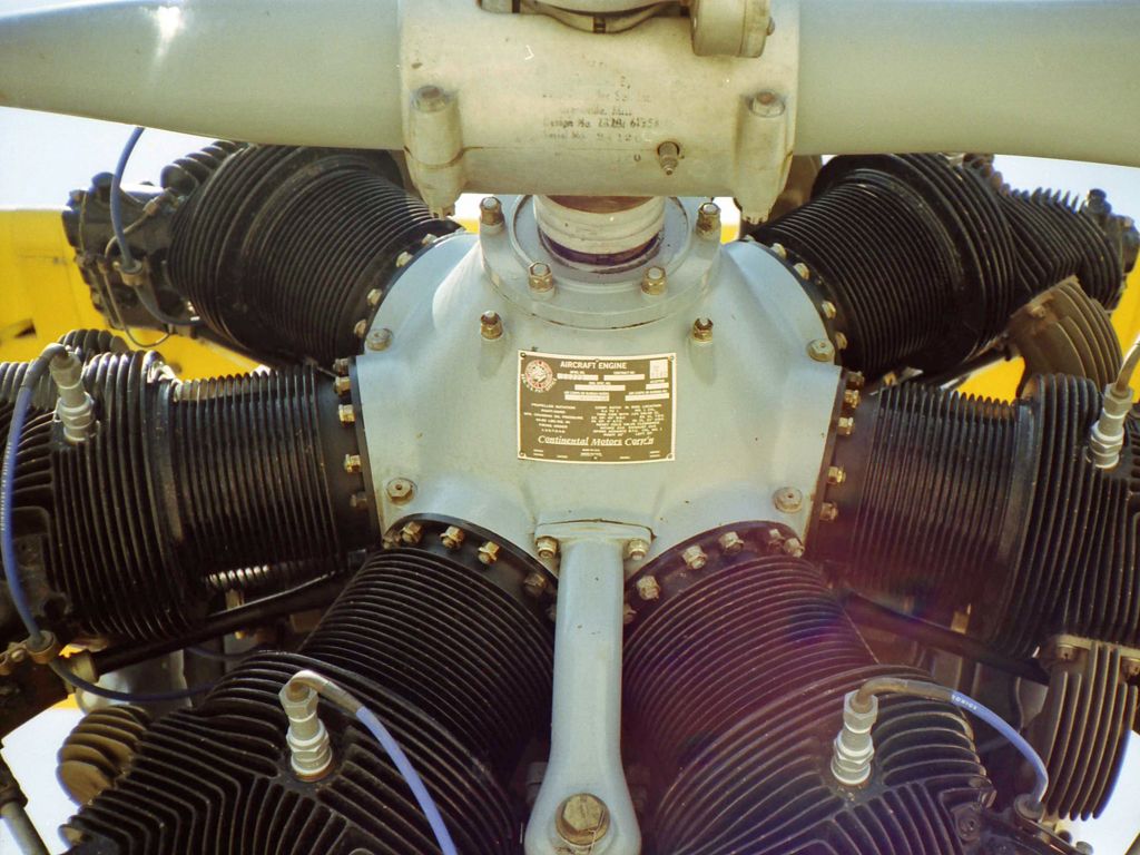

Nie chce zbytnio marudzić ale siniki w tych samolotach miały kartery / korpusy malowane na szaro. Tak Continental jak i Lycoming.
Czarek
