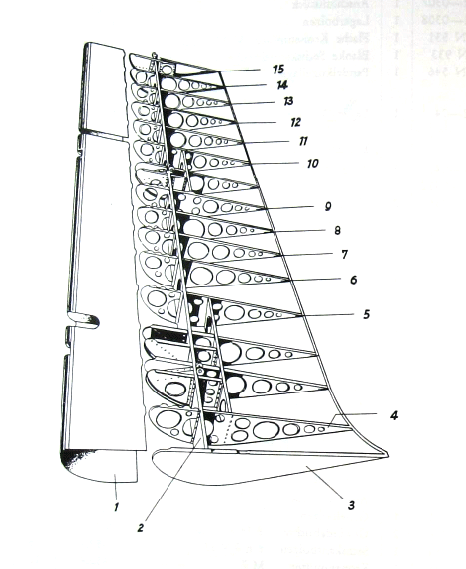

Zdjęć nie poskanuje z powodu chwilowego braku skanera ale proszę również coś ode mnie odnośnie lotek i klap -
Handbuch i Ersatzteilliste
p.

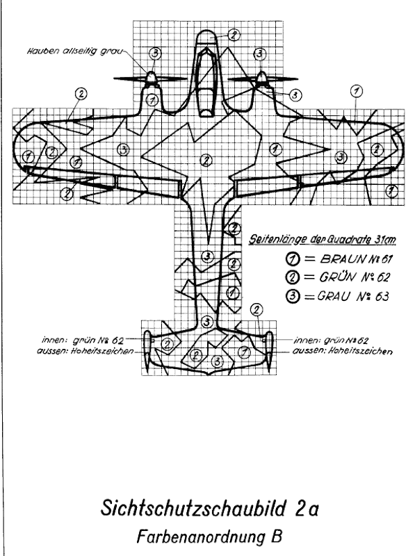

Na początek kilka fotek z tzw. zbiorów własnych oraz 2 schematy z Handbucha. Na fotkach mikstura Do 17 Z i Do 17 E (Stab i III./K.G. 77) na lotnisku Radom/Piastów czy jakoś tak ;)
p.
