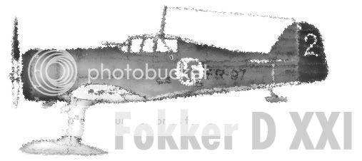

Postprzez iras67 » niedziela, 22 sierpnia 2010, 00:55
Rozpocząłem szybki projekt z Fokkerem Special Hobby. Będzie to model samolotu najlepszego na Fokkerach fińskiego asa Jormy Sarwanto (12,5/6 zwycięstw w czasie wojny zimowej na tym typie samolotu. Jorma "Zambo" w bardzo krótkim czasie 6.1.1940 zestrzelił 6 sowieckich DB-3 relatywnie słabo uzbrojonym Fokkerem !. Malowanie jednolitym kolorem nie jest zbyt atrakcyjne, jednak spróbuję go urozmaicić .Nigdy nie wykonywałem modelu samolotu na nartach...
Niestety SH w tym zestawie daje jedynie tablicę z tworzywa. Musiałem przecierać, malować akrylami Vallejo i Gunze C.

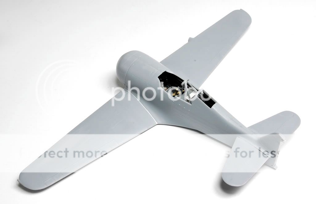

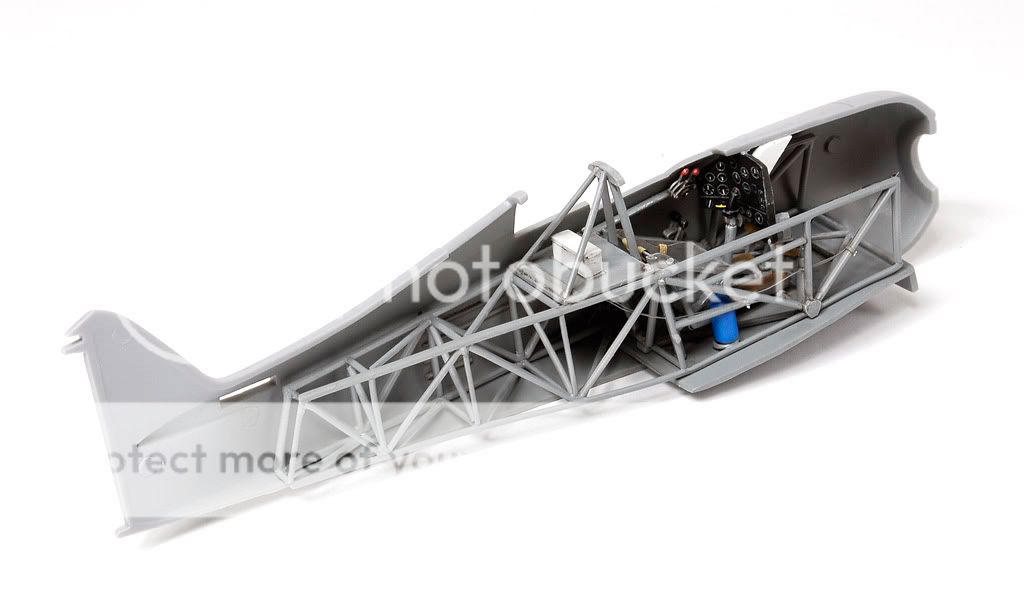

Kratownica w moim zestawie nawet bez problemów spasowała do połówek kadłuba.
Tablicę przykleiłem do jednej połówki dodatkowo podpierając ustalającym kąty kawałkiem polistyrenu, pomoże on również w ustaleniu połówek kadłuba przy klejeniu bo jest grubszy i wystaje w połowie wzdłużnie.
Kadłub pasuje bez większych szczelin i przesunięć.Miałem obawy, bo wszędzie jest delikatna faktura która łatwo uszkodzić przy wyrównywaniu przez szlifowanie

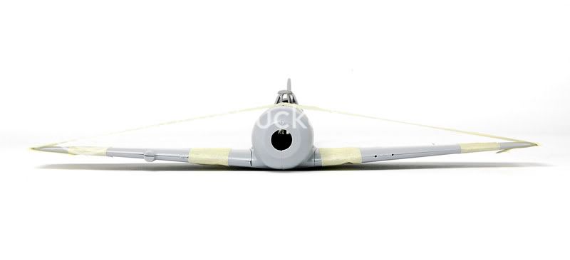

Duża szczelina pomiędzy kadłubem a skrzydłami wynika u mnie z powodu zbyt małego wzniosu dołu płata, a bardziej jego deformacji, będę musiał to jakoś poprawić przez prostowanie i podczas przyklejania płatów do kadłuba.
ObrazekObrazekObrazek
Na razie mierzę i dopasowuję rozmiar wstawek z tworzywa, żeby nie zawalić ze zbyt dużym lub za małym wzniosem.

Postprzez el Rozito » poniedziałek, 23 sierpnia 2010, 10:32
Wypraski w Twoim zestawie są dużo lepsze niż w moim :-/ . Bardzo ładnie zrobiłeś wnętrze... i tak czyściutko.

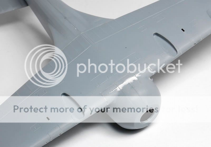

Faktura jednak na osłonie była w jednym miejscu pomarszczona delikatnie wyszło przy szlifowaniu łączenia.Niestety łączenie skrzydło kadłub niezbyt ciekawe.Profil skrzydła jest inny jak przy kadłubie i trzeba dopasowywać.Ja skrobałem skalpelem "na sztorc" i szlifowałem to miejsce. Dodałem wstawki i też musiałem zmieniać ich grubość przez szlifowanie.Z jednej strony wstawiłem grubszą bo skrzydło nie wchodziło centralnie tylko z przesunięciem w jedną stronę.
Część dolną skrzydła przed sklejeniem z górnymi połówkami prostowałem w palcach i wkładałem do gorącej wody.Pomogło.
W tym miejscu na dole łączenia skrzydło kadłub musiałem poprawiać linie i delikatną fakturę.
Rura wydechowa miała niedolany fragment, sztukowałem szpachlówką. Małe części mają dużo jamek skurczowych i niewielkich przesunięć formy, widać to dopiero po odcięciu i zgrubnym oszlifowaniu.

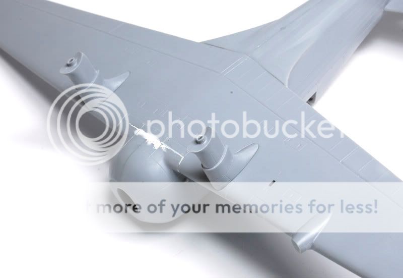

Postprzez iras67 » wtorek, 24 sierpnia 2010, 10:55
Nie mogłem się powstrzymać na tym etapie przed wklejeniem podwozia.
Byłem ciekaw na jakim materiale oparto projekt bo niektóre rysunki pokazują błędnie kąt prosty czoła owiewki goleni.Podwozie było lekko odgięte do przodu i tak zrobiono w modelu zarówno z goleniami pod koła i narty.Są dobrze.

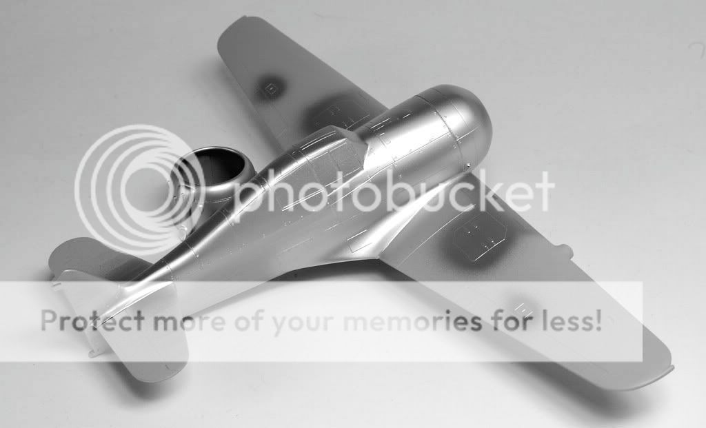

Postprzez iras67 » czwartek, 26 sierpnia 2010, 00:15
Pomalowałem całość powierzchniakiem i sreberkiem tam gdzie blacha .

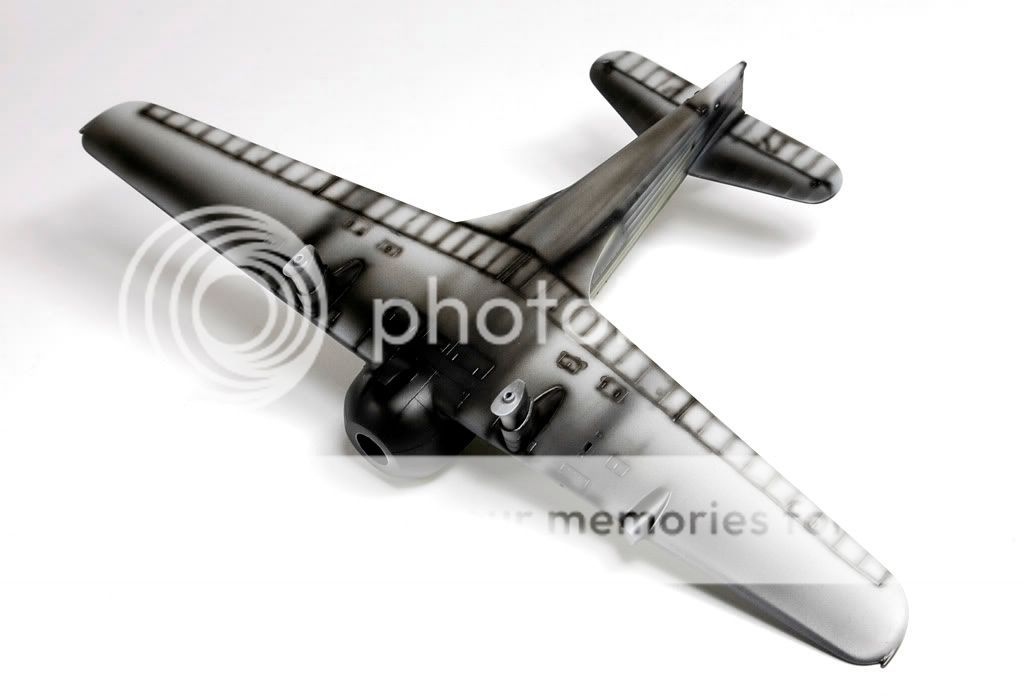

Postprzez iras67 » czwartek, 26 sierpnia 2010, 20:35
Daję dalej :)
Pomalowałem podkładem kolorowym.
Taki kamuflaż miały w tym czasie fińskie Fokkery: Obrazek
zdjęcie: Suomen Ilvamoimien Historia 3 Fokker D.XXI Mercury
Dobry model do potrenowania tej modulacji kolorem, czy jak to tam zwą :roll: .

Postprzez shivadog » czwartek, 26 sierpnia 2010, 21:12
Ależ jestem ciekaw co wyjdzie - teraz wygląda to jak nieudany render.
