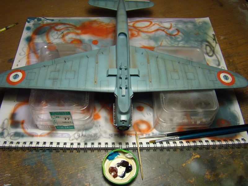

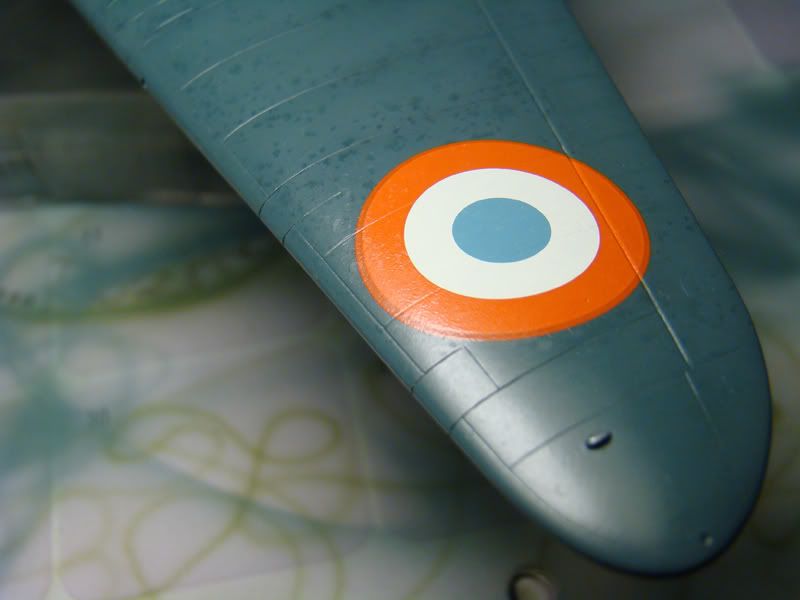

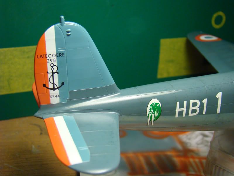

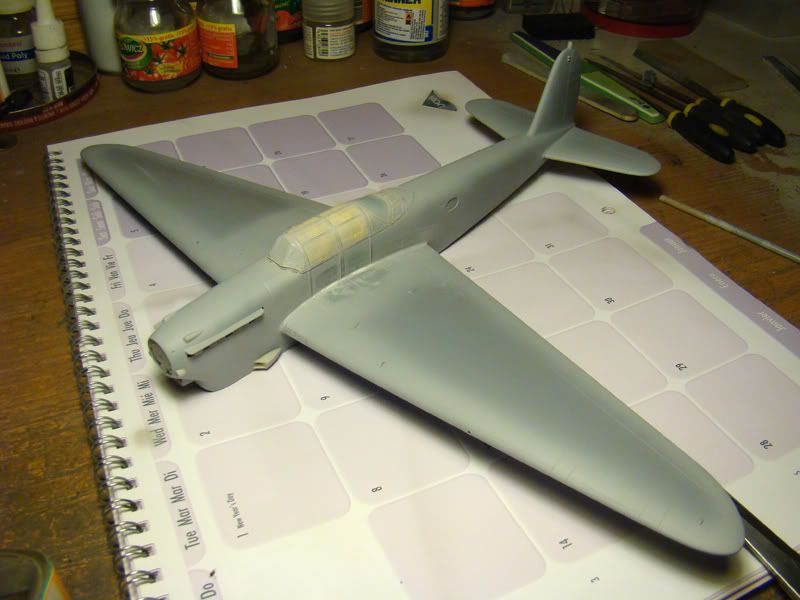

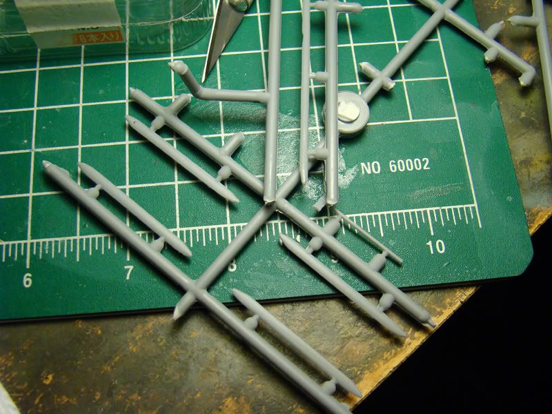

Przedstawiam relację warsztatową z wykonania modelu samolotu Latecoere 298, galeria viewtopic.php?f=13&t=14108
Nie wiem, w którym roku na rynek został wypuszczony zestaw firmy Azur lecz boxart jest datowany na rok 1997 . W pudełku otrzymujemy wypraski z szarego plastiku, tradycyjnie dla shortrunów części nie są ponumerowane, a ich jakośc waha się od bardzo dobrej (powierzchnia i odwzorowanie linii podziału na dużych elementach) do bardzo kiepskiej w przypadku małych części (np. elementy konstrukcji mocującej pływaki). Jest też spora ilość żywicy dobrej jakości lecz kiepsko lub w ogóle nie dopasowanej do części plastikowych. Bardzo słabym elementem jest owiewka vacu, w której krzywo odciśnięte są elementy konstrukcji oszklenia :-/ . Kalkomanie dołączone do zestawu dobrze reagują na płyny zmiękczające (Gunze) lecz pod kokardami krzywo nadrukowany jest podkład i lepiej je od razu namalować od masek lub prysnąć swój biały podkład, ja niestety poprawiałem kalkomanie. Aha, prawa i lewa połówka kadłuba mają inny przekrój w okolicy silnika :mrgreen: .
Teraz w telegraficznym skrócie:

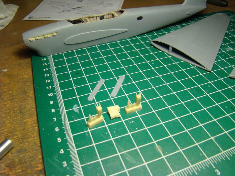

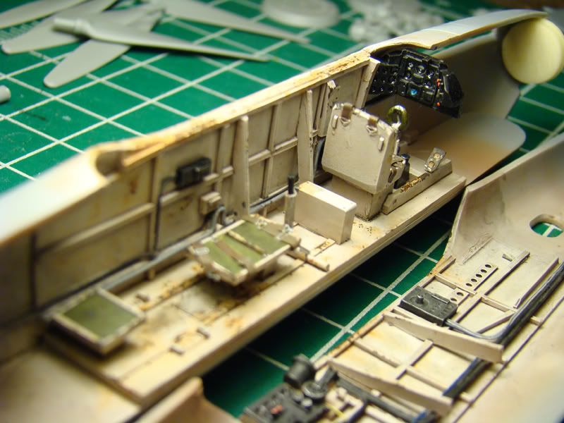

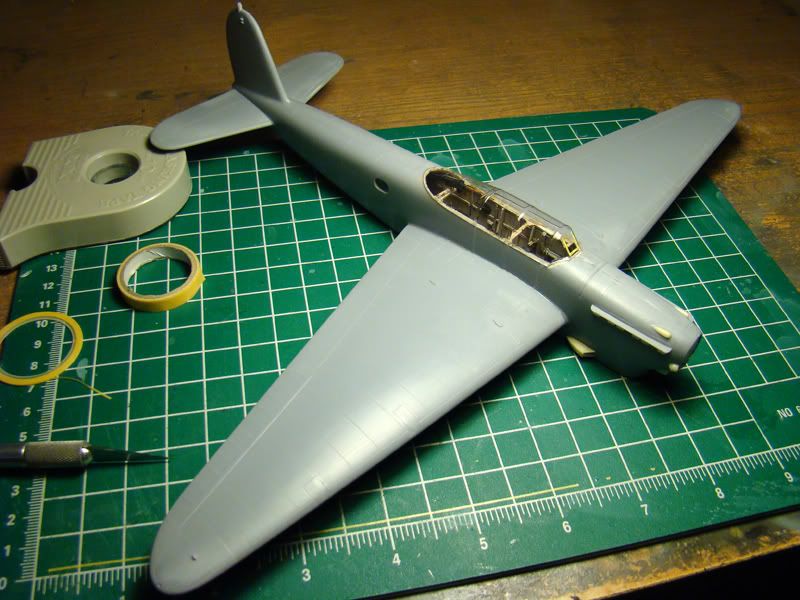

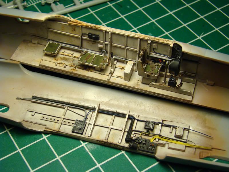

1. Kokpit.
-dodałem od siebie trochę drucików tu i ówdzie oraz fototrawione pasy,
-preshading XF-64 Red Brown (wszystkie farby Tamiya i Gunze H i C rozcieńczałem Levelling Thinerem),
-kolor bazowy (H1 White + XF-64),
-pomalowałem detale farbami Vallejo,
-filtr MIG P241 Brown,
-wash z Vallejo Patina Negra + Glaze Medium + woda,
-miejscowy wash white spirit (Dulux) + olejne Van Gogh;

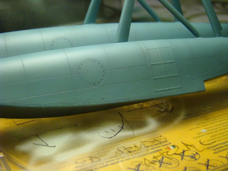

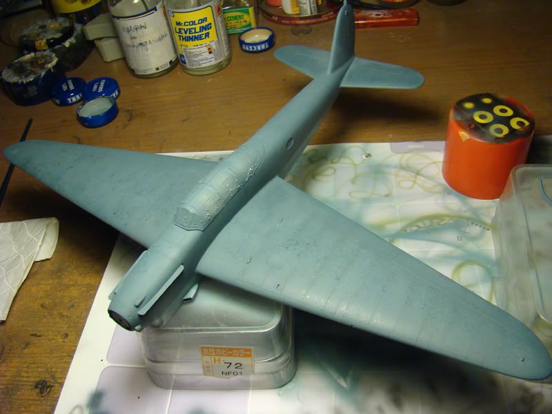

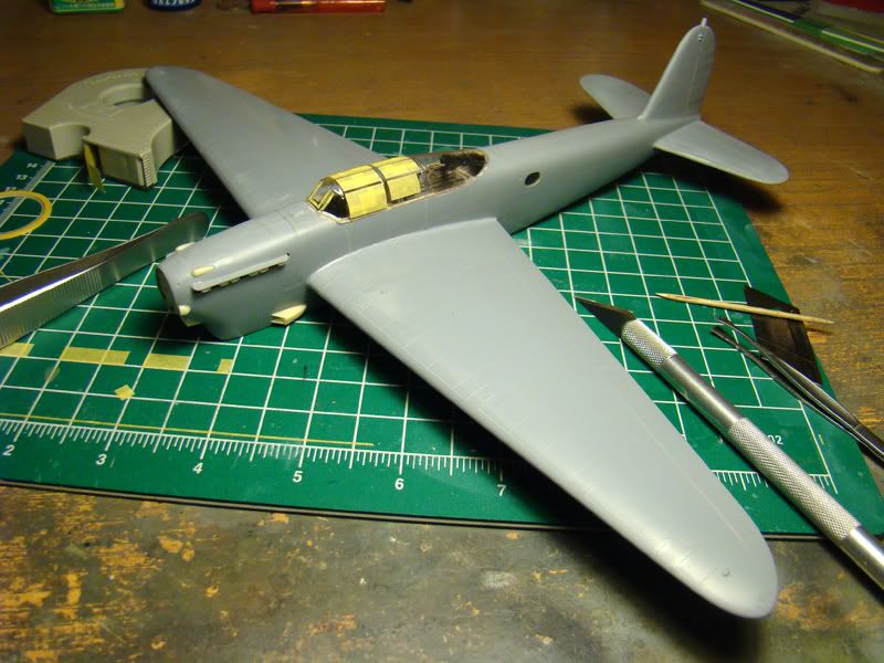

2. Sklejam połówki kadłuba, skrzydła, pływaki itd. (pływaki, aż do końca malowania są osobno);
3. Szpachlowanie (White Putty, Tamiya, CA, Surfacer 500) i szlifowanie;

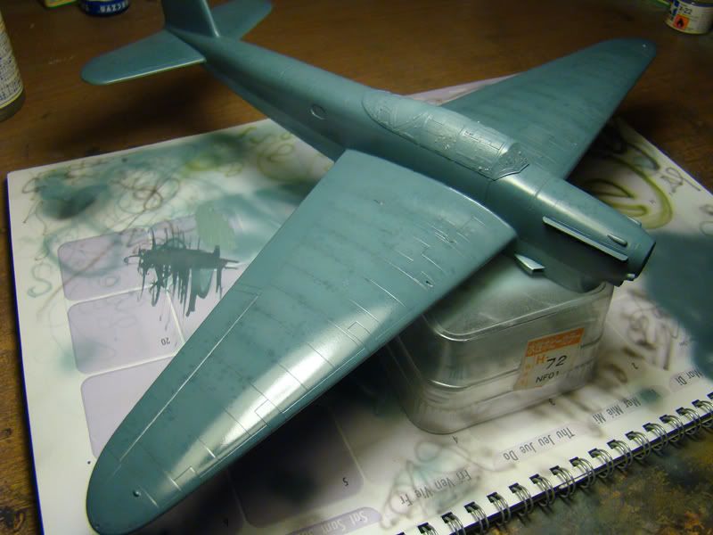

4. Surfacer 1200;

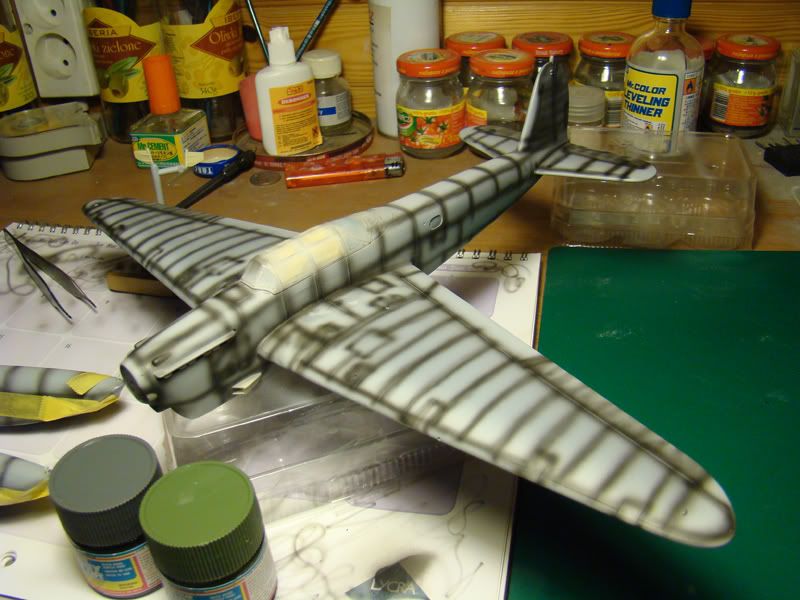

5. Preshading Gunze C33 Black;

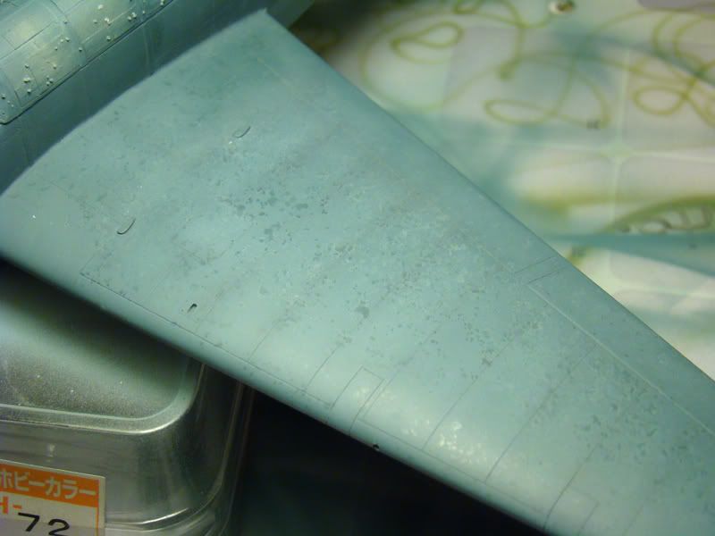

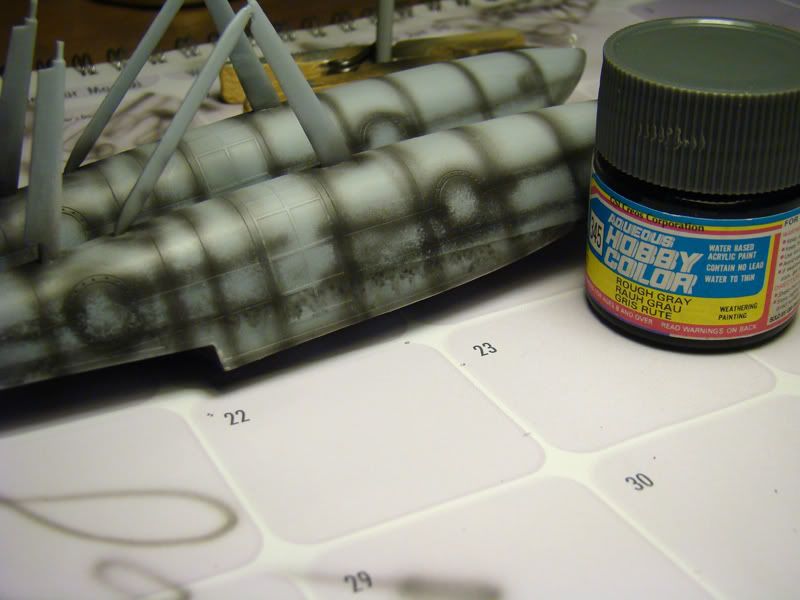

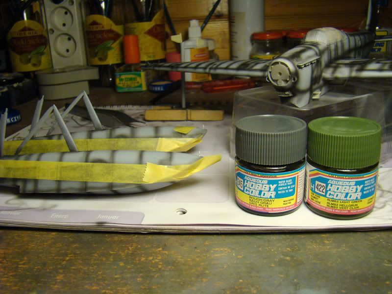

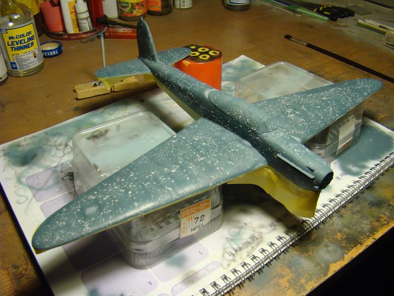

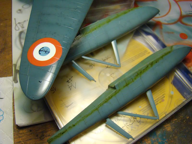

6. Faktura glonów.
-wstępnie zamaskowałem linie wody taśmą Tamiya,
-przy pomocy farby Gunze H345 Rough Gray z serii weathering naniosłem fakturę glonów, którą po zdjęciu taśmy i wyschnięciu farby przetarłem sztywnym pędzlem,
-na pływaki naniosłem cienką warstwę H422 Light Green;

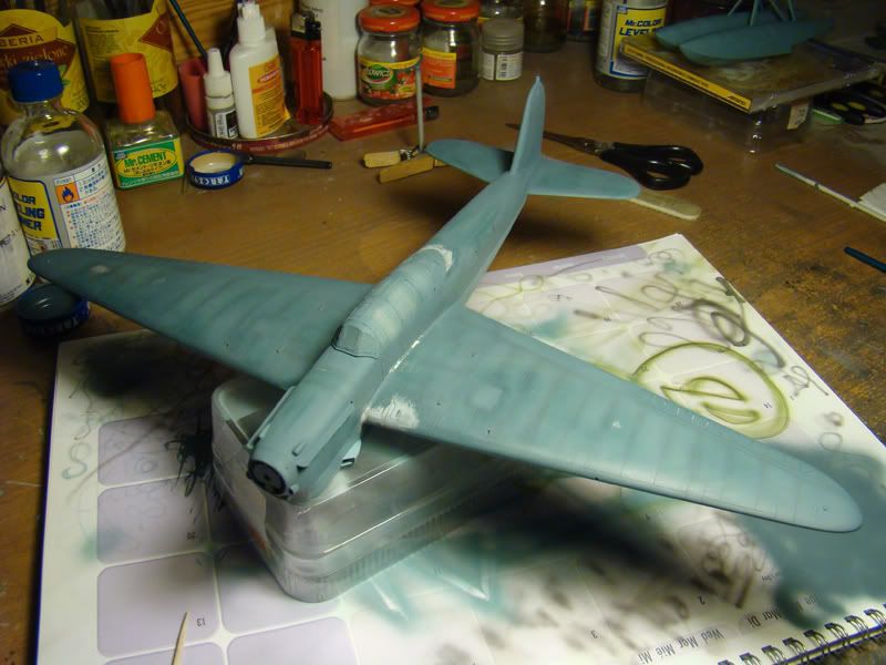

7. Kolory bazowe.
-góra XF-18 Medium Blue + XF-53 Neutral Gray + H25 Sky Blue,
-dól H338 Light Gray + H25 Sky Blue + XF-18 Medium Blue,
... o proporcje nie pytajcie :roll: ;
8. Sól;
9. Jaśniejsze odcienie kolorów bazowych;
10. X-22 Clear;
11. Wash nadający glonom ich właściwy kolor z zieleni i brązu Van Gogh;

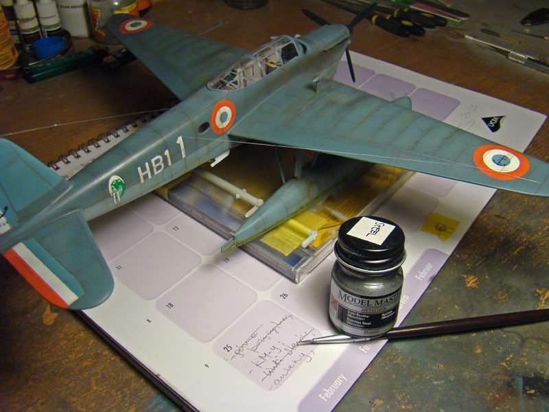

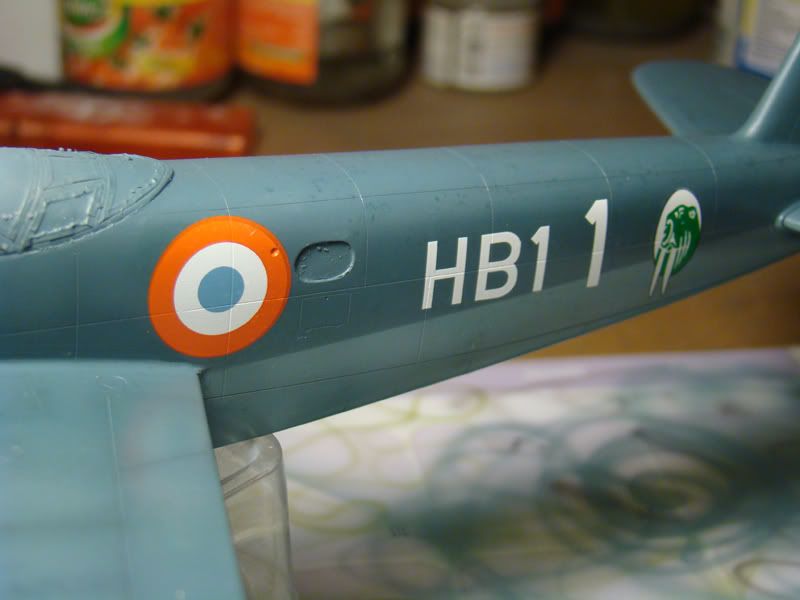

12. Kalkomanie;

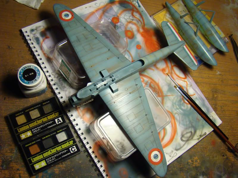

13. Postshading z XF-22 Clear + odpowiednio: XF-64, H2 Black, H1White
14. X-22 Clear;
15. MIG Brown Wash, Brown+Neutral 50%-50%;
16. Mr. Color 181 Semi Gloss (z kroplą Flat Base 30);
17. Biedronka i miejscowe washe van Gogh;
18. Pigmenty Tamiya Weathering Master;
19. Mr. Color 182 Flat;

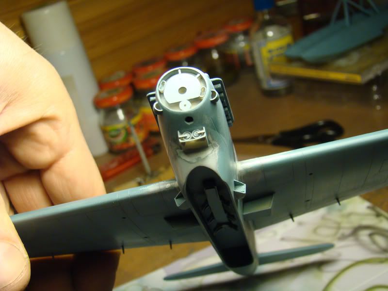

20. Montaż torpedy;
21. Pigmenty;
22. Najbardziej wku...rzający etap z całej budowy czyli montaż pływaków. Było ciężko ze względu na fatalną jakość wsporników i brak oznaczenia miejsc montażu :? ;
23. Prysnąłem matem miejsca klejenia;

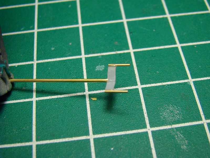

24. Naciągi anten i linek sterów...
i wszystko ;o) !
Pozdrawiam, Michał.
