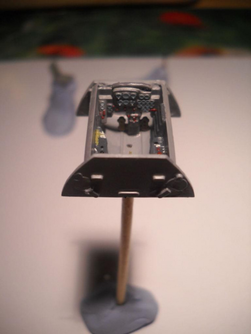

Na chwilę obecną wygląda to tak:
A teraz problemy:
1. W podwoziu na dziobie jest schowek na koło i nie wiem jak go kurde przykleić... Niby wg instrukcji ma być "otoczony" wypustkami, ale wtedy jeden z jego końców mi wystaje... Z drugiej strony niby dobrze się "kryje" z resztą, ale wolę się upewnić:
2. Część kokpitu (?). Dodam, że kadłub trzyma się na recepturkach, nic nie poklejone jeszcze :). Problem mi się widzi, że po przyklejeniu powstanie nieładna szpara i nie wiem czy to podszpachlować i wyrównać "dolną" część z górną czy spiłować ten kawałek górnej części (jak ktoś poda nazwy będę wdzięczny). Szukałem zdjęć na necie, ale ani w prawdziwych samolotach ani w modelach nie znalazłem takiego zbliżenia, aby ta część samolociku była widoczna...

Ad.1 "Schowek" na koło mierzysz tył do przodu. Jak poprawisz to powinno wszystko zagrać jak trzeba.
Ad.2 Nie pamiętam dokładnie, ale ten element chyba powinien wejść pod spód. Wtedy unikniesz konieczności szpachlowania czy ucinania czegokolwiek.

Ad 1. Późno było i położyłem do zdjęcia odwrotnie :oops:. Jednakowoż po dowróceniu efekt jest ten sam co na zdjęciach, też kawałek wystaje :-/.
Ad 2. Kurna no kombinowałem i nie mogę tego wcisnąć pod spód :-/ . Jedyne co mogę to to uciąć albo szpachlować... tylko kurka wodna nie wiem jak to wyrównać...

Ad. 1 W takim razie tak ma być. To co wystaje pewnie oprze się na krawędzi skrzydła tworząc swego rodzaju łącznik/wspornik pomiędzy sąsiadującymi elementami modelu.
Ad.2 To już nie wiem, nie pamiętam aż tak budowy tego modelu. Wydaje mi się jednak, że powinieneś pilnować żeby z zewnątrz wszystko wyszło na gładko a to czy ten występ obetniesz czy pocienisz to już rzecz drugorzędna.

Ad.2 Przy budowie mojego ME podglądałem fotki i starałem się ażeby podobnie wyszło.

no wlasnie problem polega na tym, ze nie moge takiego zdjecia znalezc, ani samolotu ani modelu. Wszędzie szyba przysłania.
