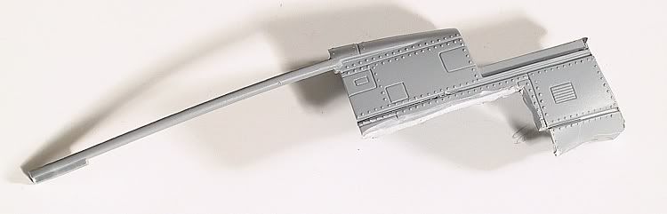

Dostałem kilka fotek wraków i taki ten będzie..dopiero co giąć blaszki napocząłem więc skąpo do warsztatu wrzucam. Model Dragona, mało wdzięczne wypraski posiada topornie grube, do nich odkształcania mało wyszukane też narzędzia używam.

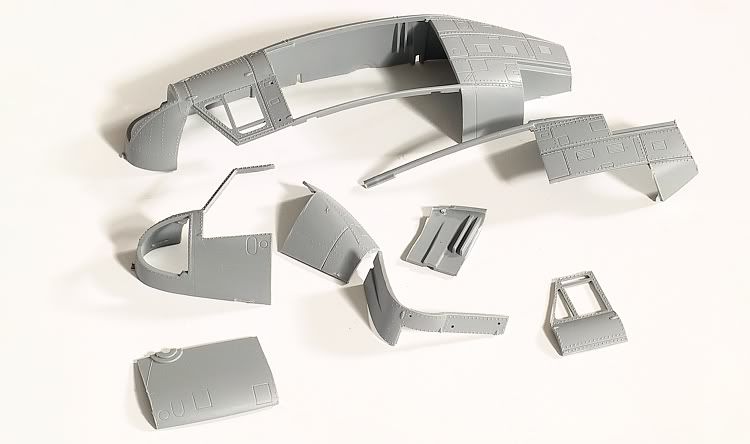

Rozkroiłem to co mi potrzeba (nawet drzwiczki w tak dużej skali odlane były z korpusem)

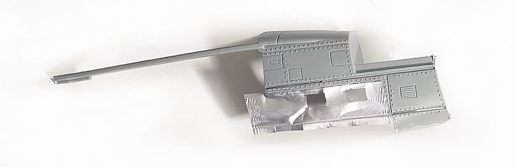

Od tyłu zaczynam składanie:
Spód pudła mało efektownie jeszcze wygląda.. jak coś nie wyjdzie? To i tak nie będzie widać.
Kadłub: to w miarę łatwo się „formował”

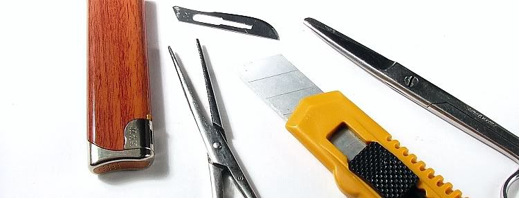

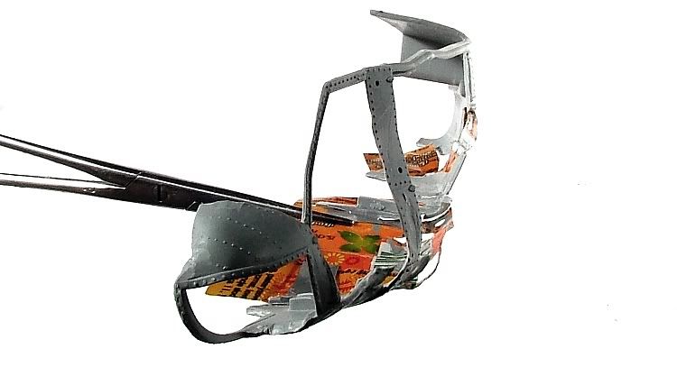

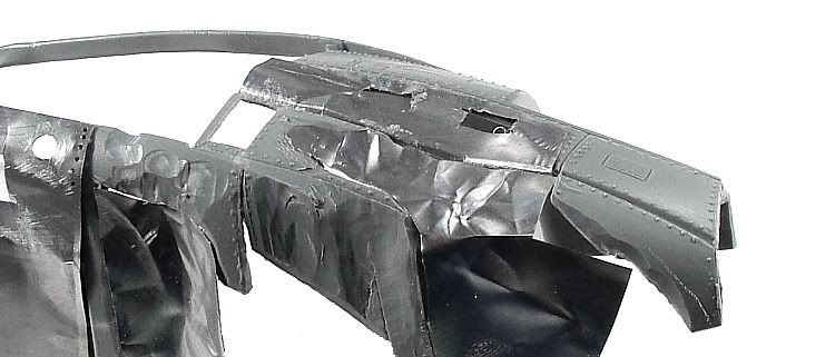

Dach odciąłem z ramki wypraski,
teraz wyciąłem fragment,
teraz będę chciał tu do ramy wygiętej spasować,
do tego celu użyję zapalniczki, choć nie palę,
spasowana prawa strona, kawałek dachu odciąłem (nie chciał się wygiąć, później wygnę)
spasowana lewa strona.

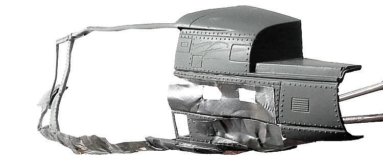

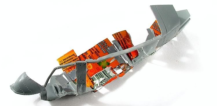

Sądziłem, szybko pójdzie, plastik ten jednak toporny nie chce się dać łatwo rzeźbić. Nos kadłuba sobie dziś zrobiłem: z pasków metalu kształtuję-łatwiej wywijać.
tak te paski przyklejam, bez finezji żadnej…
…kolejne do siebie…

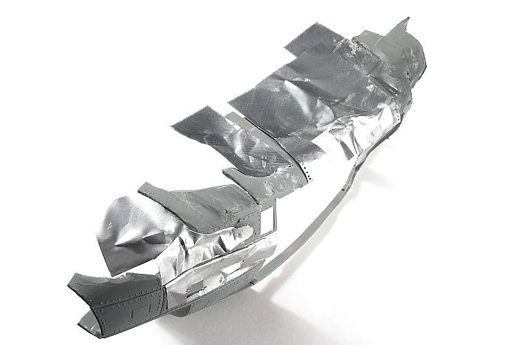

…i następne. Używam CA kleju i na „zakładkę” bez ceregieli. Kto by to szpachlował? Chyba jakiś zawzięty modelarz…
…folia do technik dekupaż pomocna-wszystkie niedoskonałości maskuje nawet te zakładki.
nosek pogiął się pięknie.
