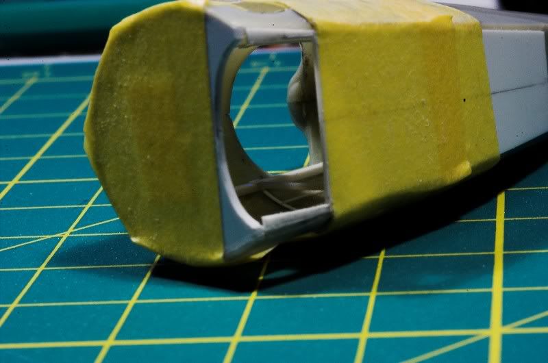

A teraz budowa, chciałem pierwszy raz w życiu wyjąć z pudełka i skleić ale instynkt psuja zwyciężył i zacząłem dłubać. Na początek otworzyłem panele z boku kadłuba i zaczęło się - musiałem radykalnie odchudzić ścianki i odtworzyć strukturę wnętrza. Nie jest to trudne, ale zabiera troche czasu...
widok z zewnątrz:
i od środka:
Dodatkowo musiałem zrobić nowe kołki ustalające kadłub - zrobiłem ich kilka z drutu - widać je na zdjęciach od wewnątrz. Poza tym kadłub wymagał wyprostowania w gorącej wodzie, był lekko wygięty na zewnątrz. Ciekawostką jest to, że do tej żywicy elementy wnętrza wykonane z polistyrenu przykleiłem klejem Tamiya Extra Thin - tym zielonym, Trzyma super i nie ma śladu po kleju w przeciwieństwie do cyjanoakrylu.

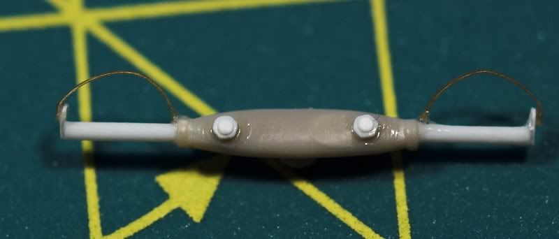

Z drobiazgów do wnętrza:
podrasowana belka na kktórej jest dźwignia sterowania silnikiem i nie tylko, będzie ja widac przez otwór w kadłubie:
Orczyk - składa sie dokładnie z 17 części :P

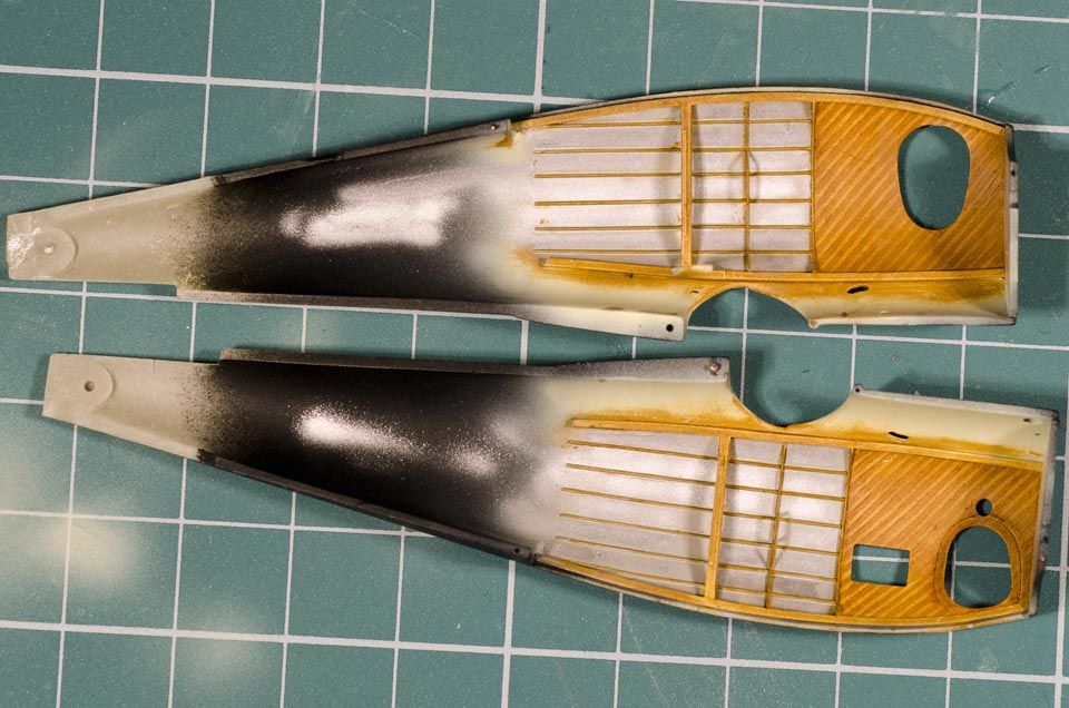

Najwięcej zabawy było z poprawnym odtworzeniem wręg podtrzymujących wyoblenie kadłuba ale dla chcącego nic trudnego:
Jak widać w prawej połówce kadłuba stronie wykorzystałem poprzednią wersję, ta z lewej gdzieś mi prysnęła z pincety w sumie mała szkoda, udało mi się zrobić lepszą :!:
Największy problem miałem z półwręgą na wysokości środka wycięcia kokpitu. W poprzedniej wersji zrobiłem ją z polistyrenu 0,13 mm i była niemożliwie wręcz cieńka i niepoddająca sie jakiemukolwiek montażowi. Teraz wyciąłem sobie profile z blaszki mosiężnej 0,1 mm i dolutowałem kształtki wzmacniające z blaszki jaka była w zestawie. Sztywne, wytrzymałe i roboty na pół godziny :mrgreen:

Kadłub się od środka pomalował:
Starałem się odtworzyć charakterystyczne paski z którego był klejony kadłub ale juz nie miałem cierpliwoći do maskowania paseczków o szerokości 0,4 mm :(
A płótno odśrodka ma udawać płótno pomalowane z zewnątrz srebrzanką i olejna przebija do środka.
Leń ze mnie a nie modelarz...
Spróbuje jeszcze pokombinować z podciągnięciem koloru olejami...
