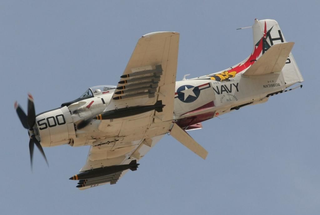

Postprzez Daniel iceman Gronowski » sobota, 4 października 2014, 19:13
Tez się u mnie wala skaj na biurku i będe podglądać twoje postępy.
Nie wiem czy dobrze kojarzę, ale wnęki hamulców aerodynamicznych i ich wew strona powinny chyba być czerwone?

Postprzez Robert PL » sobota, 4 października 2014, 20:24
Daniel iceman Gronowski napisał(a):Nie wiem czy dobrze kojarzę, ale wnęki hamulców aerodynamicznych i ich wew strona powinny chyba być czerwone?
Przez Ciebie, albo dzięki Tobie pogooglałem sobie trochę, i znalazłem to:
Będę musiał przemalować :P A w instrukcji jak byk stoi XF-2, zarówno wnęki jak i wewnętrzne strony hamulców.
Dzięki za czujność :)

Postprzez Maxek » sobota, 4 października 2014, 21:57
W malowaniu amerykańskich samolotow pokładowych istniała pewna reguła/schemat. I tak w kamuflażu szaro/białym wszystkie powierzchnie sterowe były białe, wewnętrzne powierzchnie owych były czerwone, wewnętrzne powierzchnie hamulców aerodynamicznych były czerwone, wewnętrzne powierzchnie komór podwozia - białe, klapy komór podwozia - białe z czerwonymi krawędziami. Taki schemat malowania spełniał kilka zadań: białe powierzchnie miały status "no step", na białym najlepiej widać wycieki wszelkich płynów, czerwone powierzchnie i krawędzie miały ułatwić wizualną ocenę stanu awaryjnie lądującej maszyny. Tak więc uwaga o czerwonych wnękach hamulców jest słuszna.

Postprzez Robert PL » niedziela, 5 października 2014, 00:02
Dzięki. Bardzo cenne info.
Podobno Skyraidery nie mogły mieć otwartych hamulców przy wypuszczonym podwoziu. Jeśli tak, to będę musiał to pozamykać, oszczędzając przy okazji czas na ich malowanie i dopieszczanie.
Ktoś może wie jak to jest z tymi hamulcami przy wypuszczonym podwoziu?
