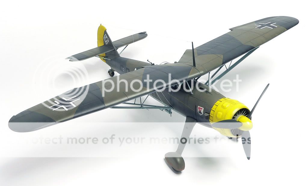

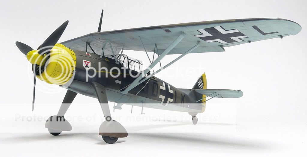

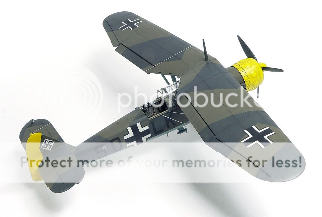

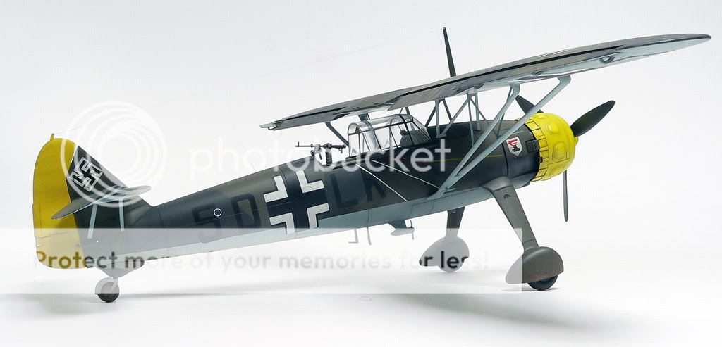

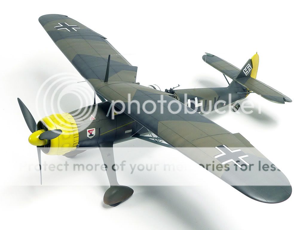

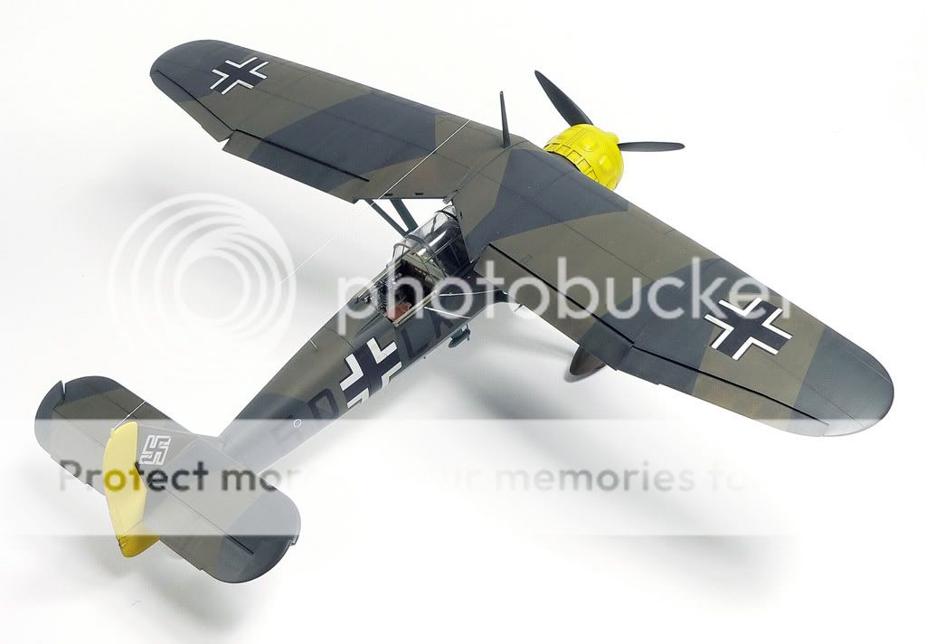

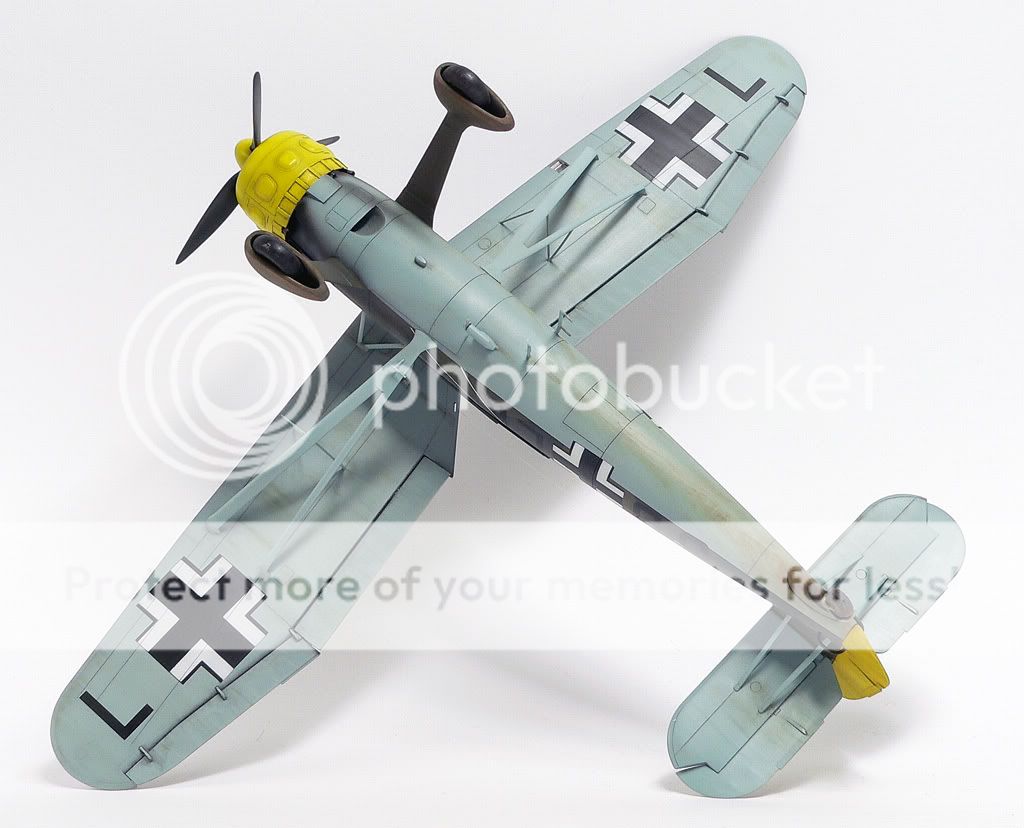

Henschel Hs 126 A-1 ICM "prosto z pudła" jedynie dodałem pasy Eduarda. Zaraz po ukazaniu się ICM-a korciło i nie wytrzymałem ,rzuciłem wszystko na bok i ...Podoba mi się sylwetka i robią wrażenie rozmiary wydawałoby się niewielkiego płatowca .Podobno wnętrze nie jest zgodne z wersją A , niestety nie wiem dokładnie co, bo nie mam monografii wydanej przez Stratusa.Przez "expresstempo" zapomniałem o naciągach przy baldachimie...Pasowanie tego elementu jest zaskakująco dobre jak na ICM.Malowanie pudełkowe, Grecja ,kwiecień 1941.
Farbki Gunze C , wszystkie oznaczenia od masek, bo kalkomanie są fatalne, szczególnie krzyże nierówne.
Po ukazaniu się tego zestawu Vector obniżył cenę o prawie połowę :) .
ps. Tworzywo w tym modelu jest niezwykle kruche,szczególnie delikatne elementy zastrzałów bardzo łatwo uszkodzić przy oddzielaniu od ramki.To jest jedyny poważny zarzut do wyprasek, ale pewnie zależny od serii produkcyjnej.

Podoba się bardzo model ten mi.
To co mnie najbardziej ujęło to pewne złudzenie jakie towarzyszy przy oglądaniu modelu - pierwsze wrażenie: ależ on czysty..., a po chwili, na kolejnych zdjęciach zaczyna się dostrzegać nienachalne ślady eksploatacji... dla mnie miodzio :D
Ale jest jedna kwestia, która ciut mi nie leży: ta żółć nie za bardzo przypomina RLM 04 (jest zbyt "kanarkowa").

Bardzo elegancki. Nie widzę świateł pozycyjnych ale nie znam konstrukcji i nie wiem czy tak właśnie ma być.

No wreście ktoś na forum popełnił ten zestaw - z niecierpliwością czekałem. Wyszło miodzio. Też mi się podoba to subtelne brudzenie. Fajnie wygląda w tym malowaniu.

Świetna robota. Napisz coś więcej o brudzeniu, czym ten syfek zrobiłeś?
Ps. Powierzchnie sterowe są w zestawie już oddzielone?

Bardzo ładny :) fajne smaczki w postaci smug na górze płata i błotka na owiewkach kół, jak na mój spaczony gust to jednak trochę za czysty :P

Podziwiam, do prawdy podziwiam. Piękne wyważenie efektów eksploatacyjnych.
Szkoda że nie wybrałeś kamuflażu z Hiszpanii

Mając cały czas na horyzoncie debatę na temat Jaka-9 by KFS, tu możemy sobie obejrzeć drugą stronę medalu. Ten model wciąga, ale nie łapie każdego od razu za gardło :), trzeba mu poświęcić trochę uwagi. Merytorycznie/historycznie z pewnością jest solidnie umocowany, podobnie jak Jak-9 jest marketingowo w samym środku tarczy. Powiedziałbym że to kwestia rozłożenia akcentów. Doceniam to że na forum pojawiają się tak różne przykłady jak można podejść do modelarstwa.
Z ciekawością spojrzałbym na jakieś zbliżenia.
Czy RLM Gelb nie jest zbyt cytrynowy (kwestia oddania barw na fotografi?) ?

Ten żółty to Gunze C 113 RLM04 Yellow,położony na brązowe cieniowanie i pobrudzony szarym waschem, nie wiem na ile jest bliski oryginałowi, jedyny raz na żywca widziałem taki żółty na masce Me 109E w Hendon i ten wydaje się zbliżony.Mój kochany aparat i jego "doświadczony" właściciel też namieszali ;o) .Trochę poprawiałem balans bieli w programie graficznym bo mi daje często białe tło z różem w cieniach
Jacek Bzunek napisał(a): Nie widzę świateł pozycyjnych ...
Dzięki, Już dorabiam, podpatrzyłem co nieco u FMa Mariusza.

Wart tych niemałych jak na ICM pieniędzy,ale chyba lepiej troszkę poczekać na lepsze tworzywo bo z tym jest kłopot.W moim przez kruchość tworzywa miałem trudności z odcinaniem bez uszkodzenia niektórych cienkich detali

Wasch z olejnych Rembrandtów Talensa, rozcieranych, rozpuszczanych, wycieranych na przemian white spiritem i benzyną ekstrakcyjną ,pędzlami (w tym jednym dużym jak do golenia :)) i ręcznikiem papierowym takim co się nie mechaci ;o) .Zabrudzenia malowane ,"wycierane" pigmentami MIG i ich niebieskim fixerem.Smugi to lakier bezbarwny Gunze C mat 182, z niewielkim dodatkiem kolorów Gunze z palety RLM, nanoszony aerografem na samym końcu.

Mam pewne złe doświadczenie z brudzeniem...może nie tyle z brudzeniem co odbieraniem tego na fotografiach i znaczną różnicą w realu wynikającą z słabości sprzętu foto i fotografującego :D .Mam takie wrażenie że musiałbym bardzo przerysować brudy żeby było to wyraźnie zauważone na zdjęciu.Nie widzę powodu żeby tylko dla fotografii robić takie coś.Taki model w realu byłby szpetny...
Miałem okazję pooglądać kilka razy na żywo modele lotnicze-modelarskie perełki i tam na przerysowane brudzenie nie ma miejsca.Wolę skupić się na precyzji klejenia i dokładności malowania traktując brudzenie jako wisienkę na torcie.Nie jest to żaden przytyk dla tych co lubią brudzić, mam po prostu inny modelarski target.

Teraz po fakcie znalazłem parę fotek i kto wie czy nie zrobię kiedyś w takim malowaniu.Pewnie ICM coś wypuści w przyszłości...

W pudełku są inne potrójne kolektory wydechowe i kilka drobiazgów nie wykorzystanych.Na temat róznic niewiele pomogę, zakup nowej monografii Stratusa odpowiedziałoby na wiele pytań, a książkę przeglądałem i jest tam masa zdjęć i przedruków z instrukcji.Wiem że w SAM kiedyś były niezłe plany z nitowaniem... w sieci znalazłem tylko ich miniaturkę ;o).Wiem że napewno wrócę do tematu jeszcze ... może w między czasie wyjdzie coś z dodatków(Vector zrobi detail set do ICMa :mrgreen: )
