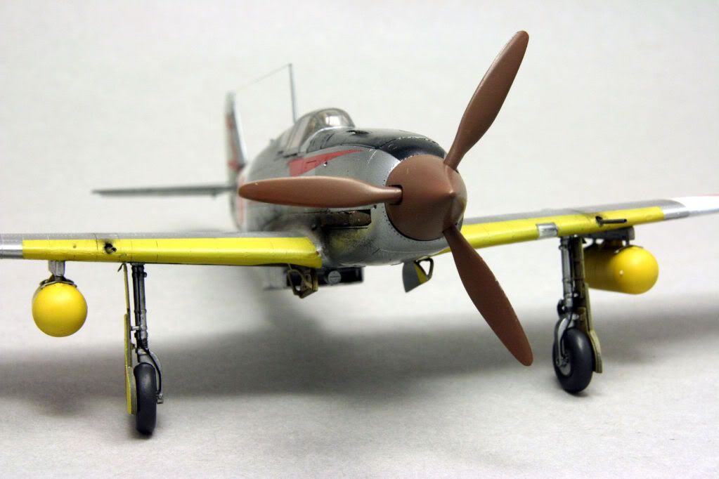

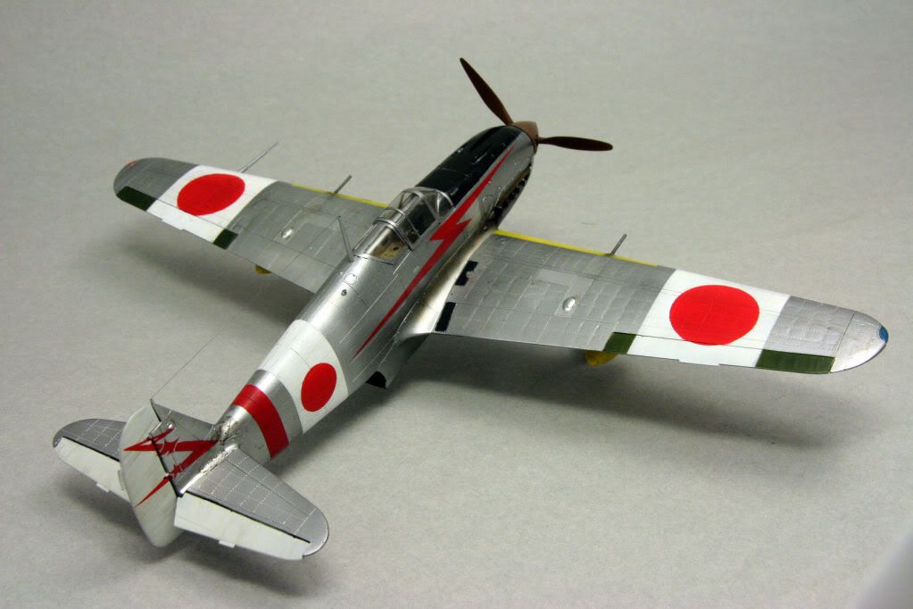

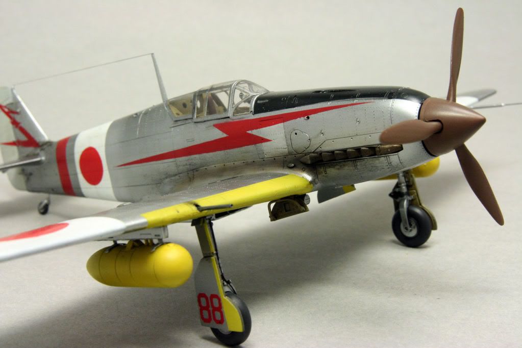

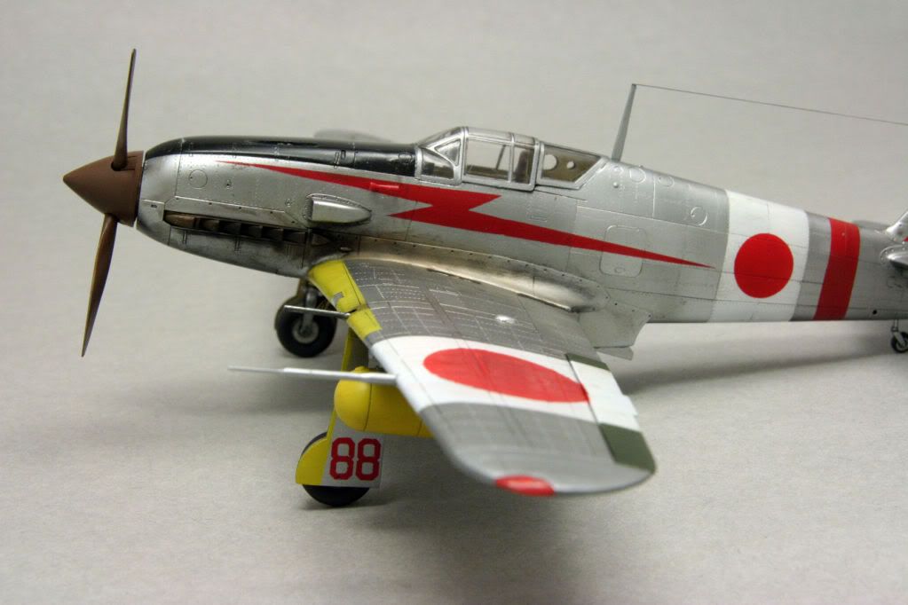

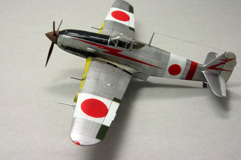

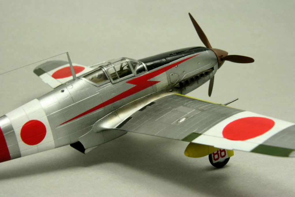

Tony dostał dużą blaszkę Edka i nieco własnej inwencji, która pozwoliła zbudować maszynę w wersji Ic a więc z działkami 20mm Mausera. Poszycie lekko się spracowało jak to na delikatnym japońcu. Jak na pierwszą próbę gięcia chyba wyszło nie najgorzej ale do ideału sporo brakuje. Fotograf ze mnie żaden a jak model się świeci jak psu miska jestem zupełnie bezradny. Tyle marudzenia, czekam na gwizdy lub burzę braw :)

Na moj gust troche za nowiutko wyglada (tak zabawkowo). Wykonanie precyzyjne,czyste, schludne a sam model bardzo ciekawy. Niemniej jednak podoba mi sie.

Okrach napisał(a):Na moj gust troche za nowiutko wyglada (tak zabawkowo)
To jest ciekawe zagadnienie, jak postarzyć metalizer żeby wyglądało na zużycie a nie na nieumiejętność malowania :) Na żywo widać nieco plamek, zacieków i wszelkiego typu łoszy ale niestety kontrast jaki daje metaliczna powierzchnia jest na tyle duży że na zdjęciach nic się z tego nie ostało.

PiotrS napisał(a):To jest ciekawe zagadnienie, jak postarzyć metalizer żeby wyglądało na zużycie a nie na nieumiejętność malowania :) Na żywo widać nieco plamek, zacieków i wszelkiego typu łoszy ale niestety kontrast jaki daje metaliczna powierzchnia jest na tyle duży że na zdjęciach nic się z tego nie ostało.
Jesli pytalbys mnie - brudzing na SUCHO.

Albo zaznaczenie niektórych miejsc metalizerem o innym odcieniu, ewentualnie zmatowienie powierzchni.

A mnie się podoba (gdy moje modele zaczną przezentowac taki poziom będę bardzo kontent) :-> . W/g mojej indywidualnej i subiektywnej oceny bardz fajnie pezentuje się pofałdowane pokrycie tu i ówdzie oraz bruździng od spalin.

Podoba mi się dyskretnie sfalowane poszycie i zabrudzenia od spalin. I w ogóle uważam, ze ten samolot ma chyba najwięcej super efektownych malowań.
Nie podoba mi się sterylne śmigło i kołpak. Ja bym poprawił.

Ugięcia blach widzę tylko na skrzydłach i wyszły, uważam, nieźle. Jednak cały model jest, jak ktoś napisał, jakiś taki zabawkowy, brakuje mu maglowanej ostatnio wiarygodności. W sumie nie wiem na czym to polega, może zbyt jednolity kołpak, może jednolite żółte natarcia, może te czyste bandaże, nie wiem.
Dla mnie pierwszym "zadaniem" modelu jest, na ile się tylko da, udawanie pierwowzoru. Twój Hien, Piotrze, jest naprawdę ładnie sklejony, czysto, starannie, dobrze pomalowany, ale jakoś to "udawanie" prawdziwego samolotu nie zagrało.

Zróżnicowanie paneli zrobiłem, widać to np na lukach uzbrojenia i po lewej stronie kadłuba za kabiną. Problem polega głównie na tym, że subtelnych efektów nie widać na zdjęciach a bardziej zdecydowane metody wyglądają źle gołym okiem. Inna sprawa, że byłem już trochę zmęczony tym modelem i chciałem go jak najszybciej skończyć. Stąd np kołpak który jest ewidentną niedoróbką. Antony zostanie już taki jaki jest ale ponieważ mam w planach kolejne maszyny NMF to coś w tym temacie będę musiał wymyślić. Muszę też kupić sensowny statyw bo obecny nie ma regulacji wysokości i trudno złapać odpowiedni kąt do pokazania odkształceń. Z nich w sumie jestem najbardziej zadowolony, spodziewałem się znacznie gorszego efektu :) Mimo tego że to jest technologia, która w 1/48 jest na granicy sensowności to przy NMF sprawdza się, bez tego byłby całkiem zabawkowy.
Bardzo rozrzedzony matowy lakier. Ja pobieram po lekkim rozmieszaniu z dna opakowania. Jest wtedy jeszcze bardziej matowy w kierunku „białego nalotu”. Doskonale imituje to tlenki aluminium. Umiejętne dawkowanie w punkty (krawędzie blach, linie nitowań) oraz całe panele daje ciekawe, subtelne efekty. Ponadto łatwiej w te miejsca nanieść delikatne ilości pigmentów.
A dla równowagi maglowania :)
Jakby porównać tę kolorówkę:
http://img.photobucket.com/albums/v282/zegeye/ki61c.jpg
oraz to zdjęcie:
http://i176.photobucket.com/albums/w163 ... G_5376.jpg
i gdyby było ono zrobione na odpowiednim tle, wniosek byłby jeden: jest dobrze.
Nad "drapaniem" blach warto jeszcze popracować - nie wygładzone i dopieszczone (krawędzie!).
Ale sam fakt, że zechciałeś popracować nad powierzchnią wymaga uznania.
Tak naprawdę pierwsza rzecz która „rzuciła mi się w oczy” to światła pozycyjne. Pora kupić zapalniczki albo inne takie :)
Ogólnie jak dla mnie to dobry model.

Świetny model. Tylko kołpak i śmigło wyglądają jak z innego modelu.
