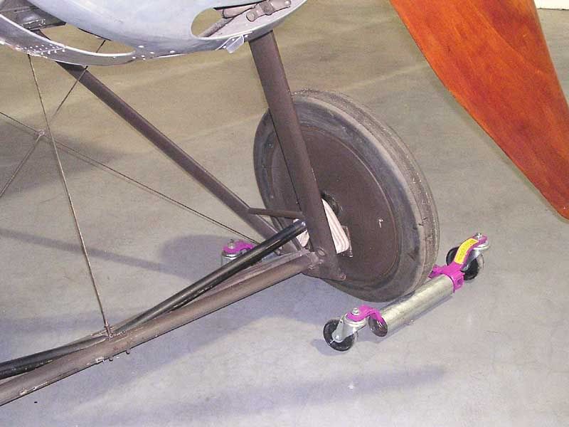

Bardzo ładnie się prezentuje na zdjęciach. Czysto, estetycznie wykonany. Jedyna uwaga : czy koła podwozia były pod takim skosem w oryginale ? Nie mam pod ręką Windsocka, ale jestem prawie pewien, że powinny nie mieć skosu w ogóle. To bym poprawił, bo to razi od pierwszego spojrzenia. Chyba, że jestem w błędzie i tak było w oryginale.

Wszystko jest Ok . Ten pręt na którym były zamontowane kółka był przytwierdzony pośrodku, natomiast przy kołach były tylko gumowe taśmy, które amortyzowały podwozie przy lądowaniu. Z czasem gumy się wyrabiały i wtedy układ był nietypowy.
Poza tym w tej wersji z dwoma karabinami samolot był cięższy a co za tym idzie ugięcie musiało być spore .
Wniosek- nic nie będę poprawiał .Zresztą kąt prosty miedzy kołem a osią jest utrzymany :)

Spojrzałem do Windsocka. Jest skos. Może nie aż tak ostry, ale jest wyraźny. Przy drugim km faktycznie mógł być większy.

Z czysto technicznego punktu widzenia - czy jednak oś nie powinna dochodzić pod kątem prostym do koła?
Teraz trochę to wygląda jak by to się zgięło przy łączeniu z kołem, a nie ugięło na osi.
Czy przy takim kącie nie urwałoby kół?
Przy tak dużym pochyleniu musiały by oba mieć dużą "skłonność" do skrętu do "wewnątrz".
Wydaje mi się, że na tej fotce z muzeum to ugięcie jednak
wynika tylko i wyłącznie z ugięcia osi i nie jest aż tak mocne.

Shivadog ma chyba racje. W Krakowie stoi Camel i szczerze mówiąc oglądając go uświadomiłem sobie jak prymitywną amortyzację miały stare samoloty.

Oczywiście, że skos kół wynika z ugięcia osi. Koło musi się łączyć się z osią pod kątem prostym i to nie podlega chyba dyskusji. Problem w tym, czy tak mocne ugięcie osi i tym samym tak ostry skos kół był możliwy w rzeczywistości.

Tak na szybko znalezione
