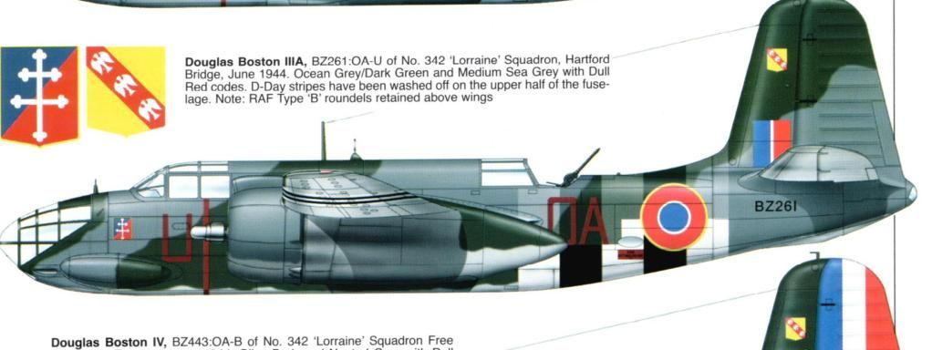

RH napisał(a):Model w malowaniu Dywizjonu 342"Lorraine" w którym latali piloci francuscy .Dywizjon stacjonował na lotnisku Hartford Bridge w czerwcu 1944.
W czerwcu 1944 pasy inwazyjne na płatach nie mogły być zamalowane. Nawet jeśli zostały zamalowane to skąd fabryczne czerwone linie na górnej powierzchni płata? Day fighter na bombowcu też nie bardzo pasuje. Malowanie i oznakowanie nawet w/g instrukcji Italeri jest trochę inne.
http://www.mojehobby.pl/products/A-20B-Boston-III.html

Teraz to co innego. Możesz podać jeszcze pochodzenie rysunku? Fin-flash ma brytyjskie proporcje ale kolory francuskie.

Jacek Bzunek napisał(a):Teraz to co innego. Możesz podać jeszcze pochodzenie rysunku? Fin-flash ma brytyjskie proporcje ale kolory francuskie.
Oto źrodlo . Ten autor jest raczej wiarygodny i zresztą dość znany

P.S. Pan Caruana jest znany raczej z braku wiarygodności (okropnie kaleczył plany samolotów), co nie oznacza, że akurat ten schemat jest nieprawidłowy.
