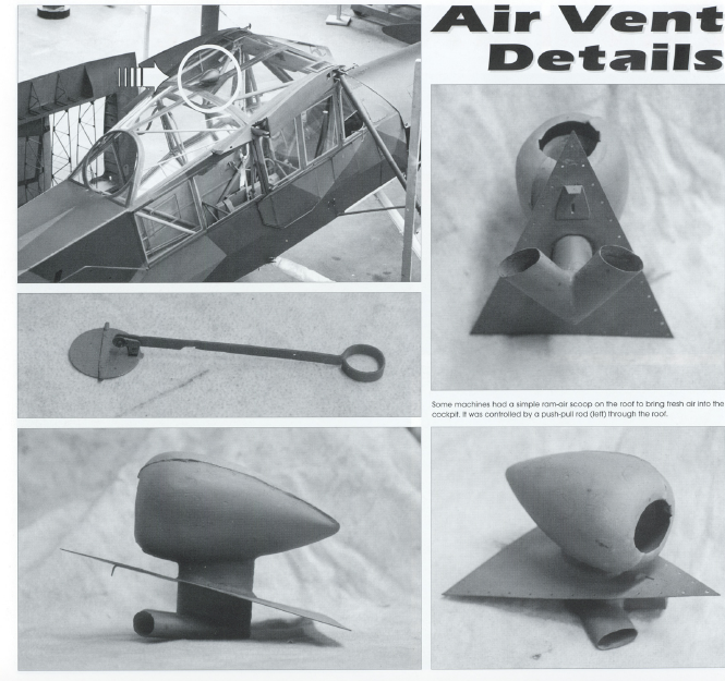

To cóś :lol: zamocowane nad kabiną widziałbym raczej w kolorze khaki . A swoją drogą może ktoś wie do czego to cóś służyło :!: :?:
Nieczęsto jest widoczne na zdjęciach, na fotokarabin wydaje się za duże :shock:

Postprzez Jaro1941 » niedziela, 27 października 2013, 12:49
Może to jest to samo?

Postprzez potez » niedziela, 27 października 2013, 13:23
Jaro1941 napisał(a):Może to jest to samo?
Boże :roll: widzisz i nie grzmisz :evil:
To coś to jest fotokarabin w osłonie, używany w Polsce od konca lat 20-tych :mrgreen:

Postprzez radoslaw6363 » niedziela, 27 października 2013, 13:41
Jeżeli to ma być k-28 to :P to podobieństwo jest umowne :lol: http://www.muzeumlotnictwa.pl/index.php ... atalog/472
