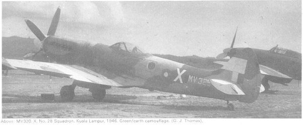

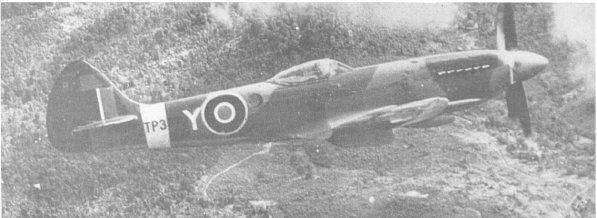

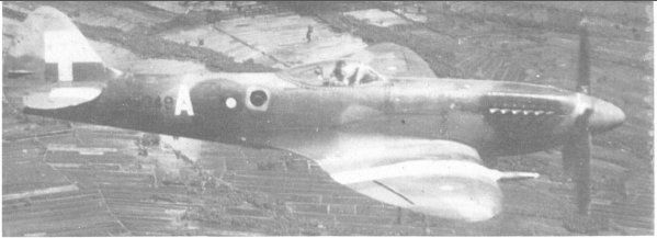

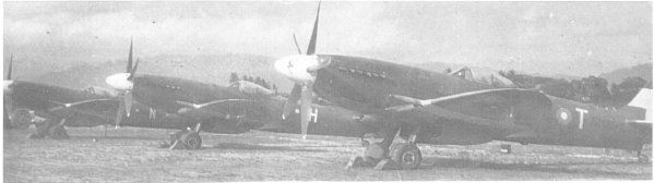

Postprzez sq9ans » wtorek, 30 grudnia 2008, 20:18
Dominik napisał(a):
LazyCat napisał(a):ale warto bylo sprawdzic czy NAPRAWDE MkXIV bylo w DE&DG.
28 squadron miał Spity pomalowane DG/DE. Inne squadrony posiadały albo Spity pomalowane w "kamuflaż SEAC" albo Day Fighter. Różnie źródła podają. Ale co się tyczy 28 sqn. to DE/DG.
Trochę oryginalnych zdjęć włącznie z maszyną tutaj prezentowaną.
Ja raczej marudzić nie będę ani krytykował. Jedyna moja uwaga to chyba niepotrzebnie są pomalowane osłony działek na biało.
Na załączonych zdjęciach widać, że są one w kolorze kamuflażu. Mała korekta i łatwa do wykonania.
Poza ty gratuluję fajnego Spita.

Postprzez LazyCat » środa, 31 grudnia 2008, 17:32
Dzieki za zdjecia, mam K & R.
Na nich wszystkich znaki rozpoznawcze sa zmienione na SEAC na zamalowanych polach.
Te przemalowane na Dark Earth tych zamalowanych pol nie mialy.
Porownaj z Hurricane.
To jest dosyc dlugo pokutujacy mit, nawet szereg odrestaurowanych MkXIV dostalo DE&DG.
Natomiast MkXVIII w Egipcie byly juz w DE&DG.
PS. Czy moglbys mi przeslac PIERWSZE (A) zdjecie o wiekszej rozdzelczosci na moja email?
Bardzo ciekawy egzemplarz ale numeru seryjnego sie nie moge doczytac.
Z gory dzekuje!

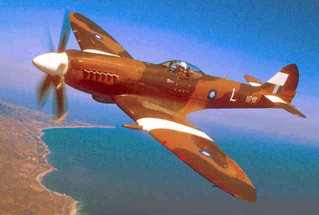

Postprzez sq9ans » środa, 31 grudnia 2008, 19:19
LazyCat napisał(a): ... nawet szereg odrestaurowanych MkXIV dostalo DE/DG.
Tak jak ten?

Postprzez LazyCat » środa, 31 grudnia 2008, 20:38
sq9ans napisał(a):Tak jak ten?
albo ten
