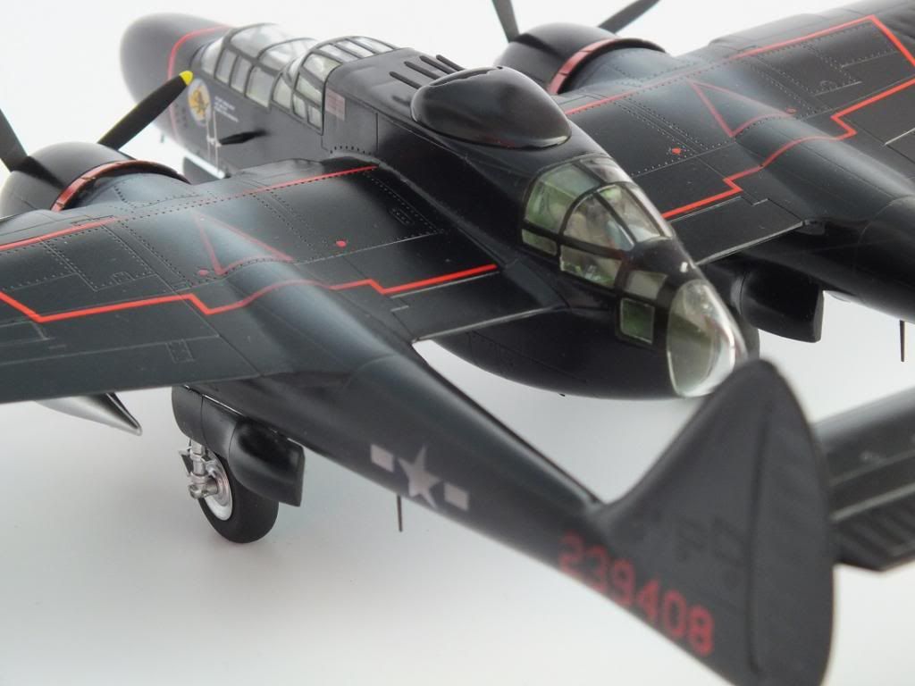

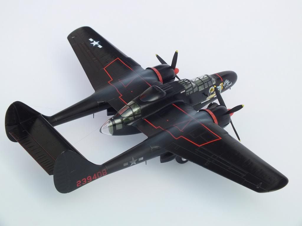

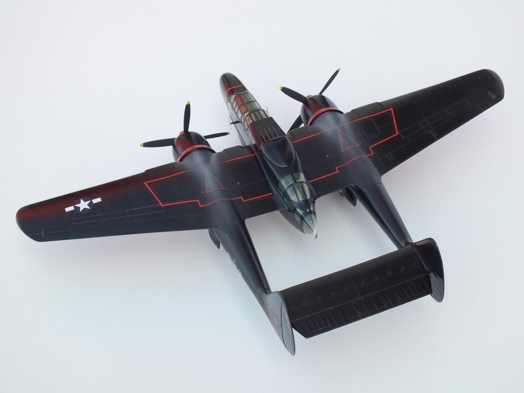

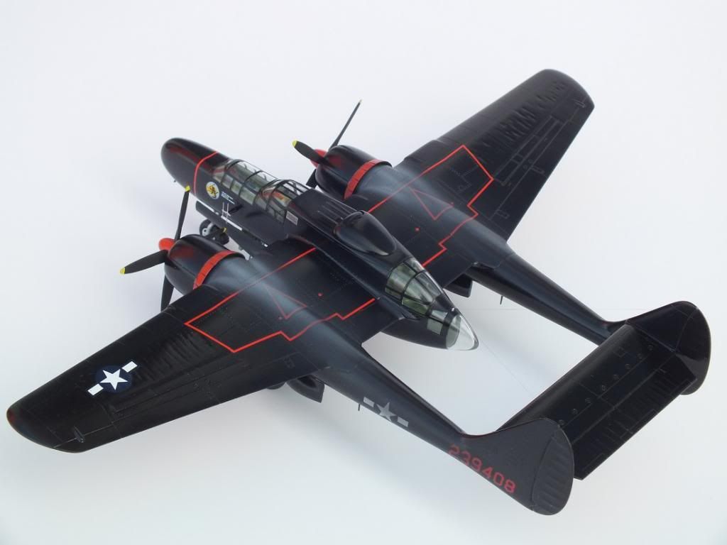

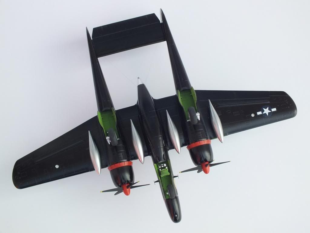

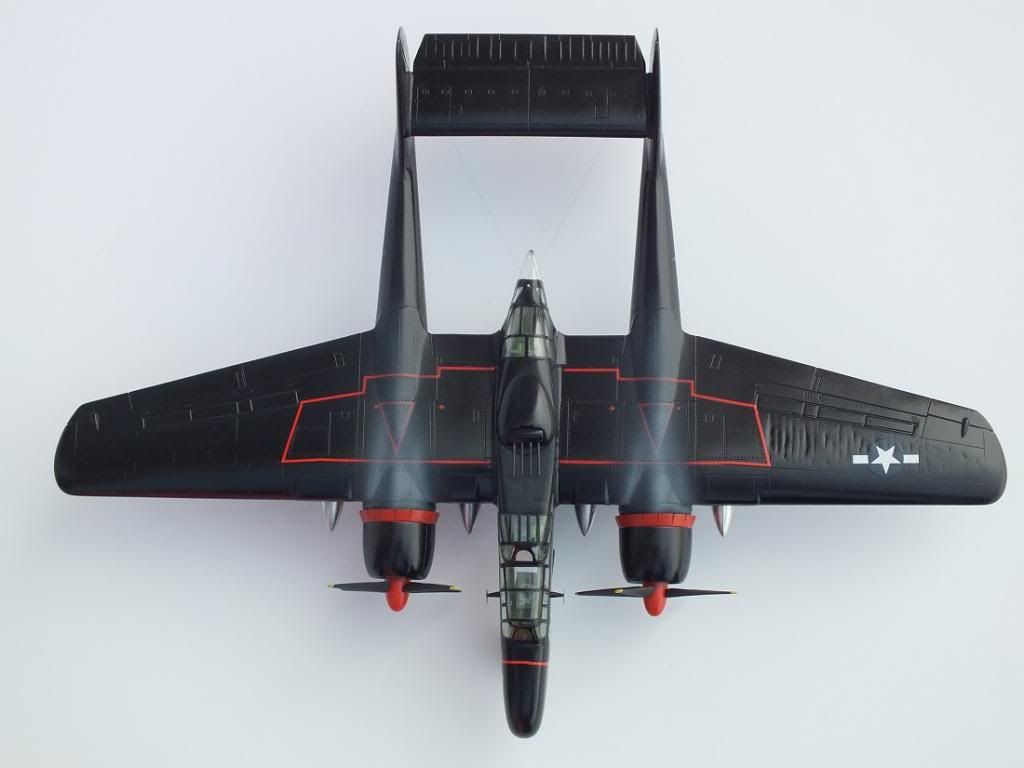

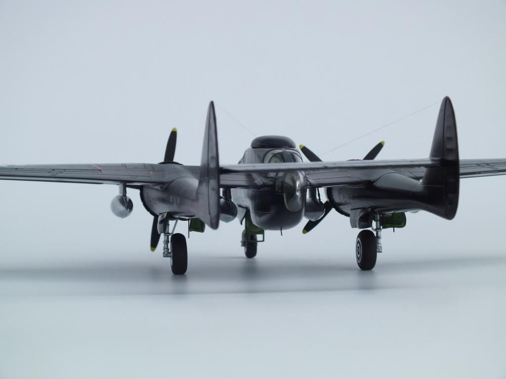

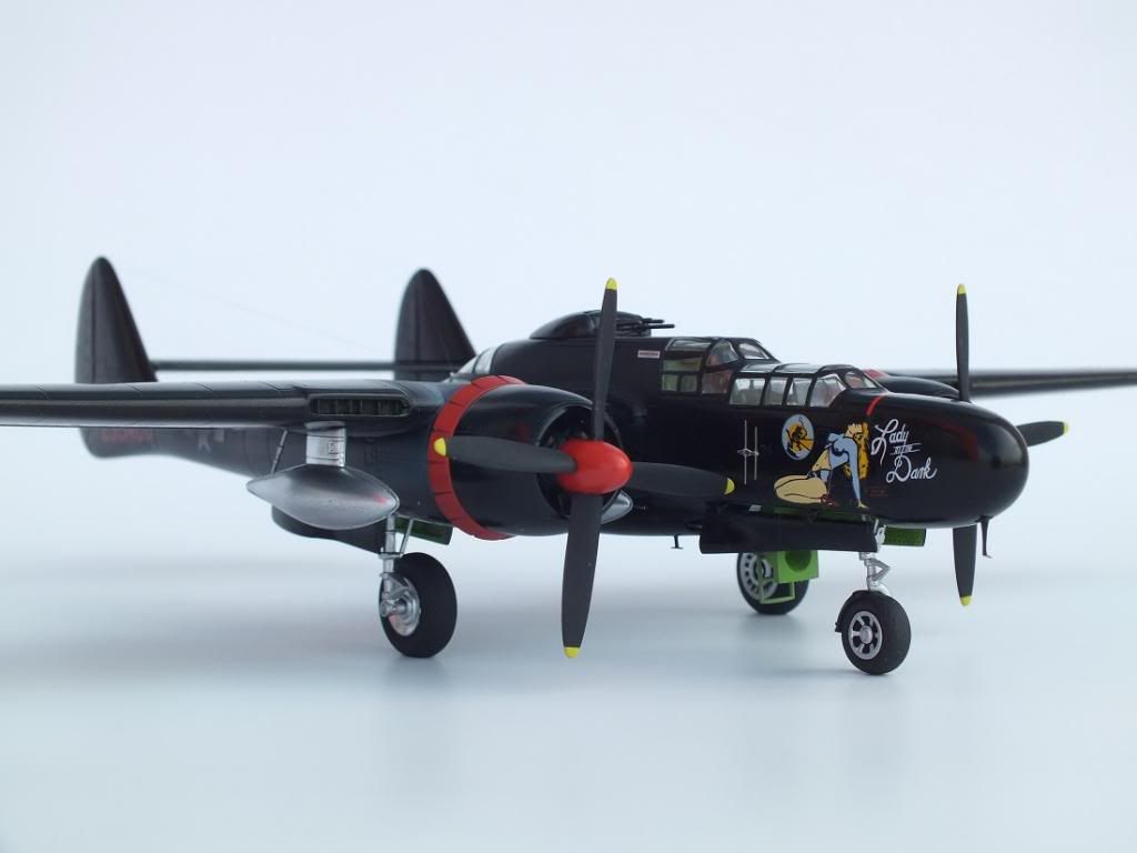

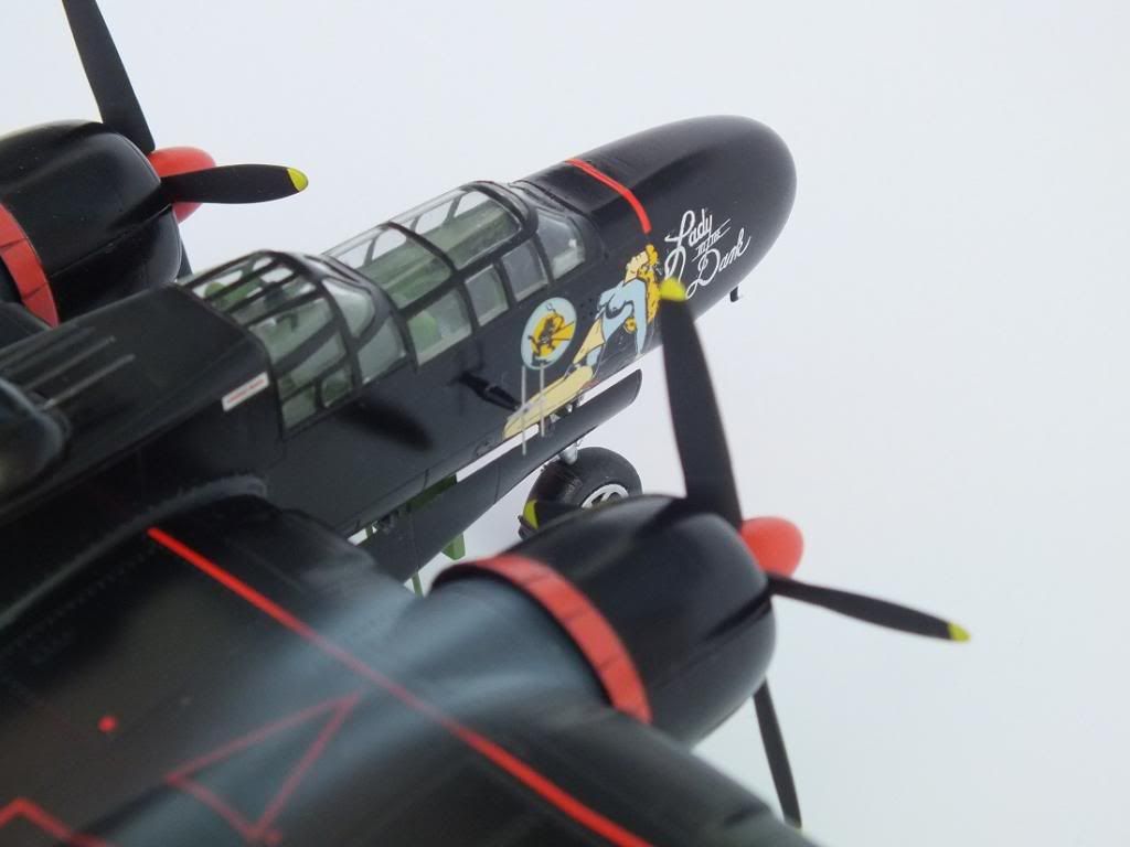

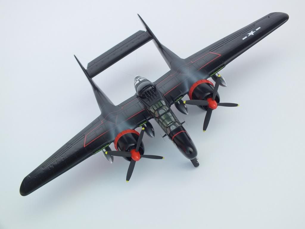

Sześć

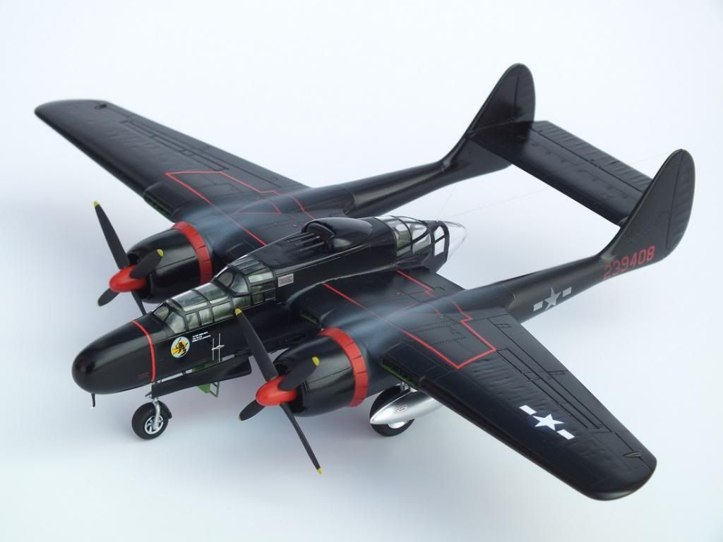

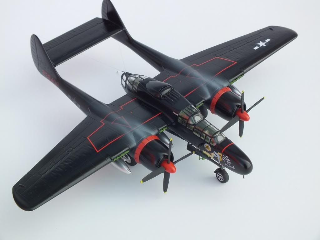

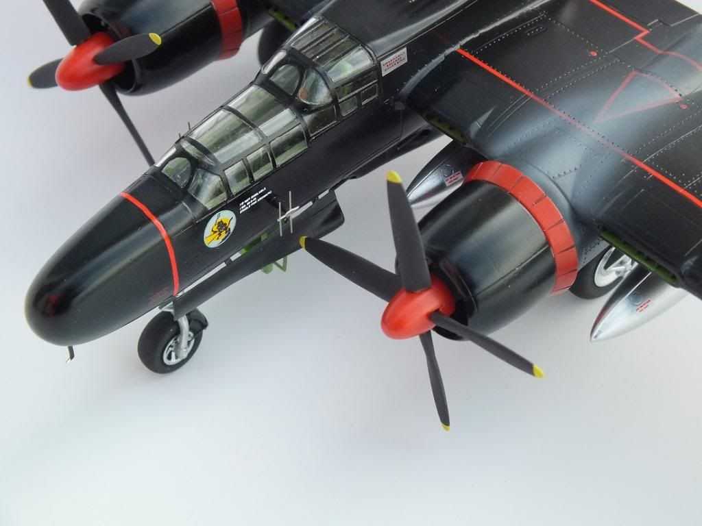

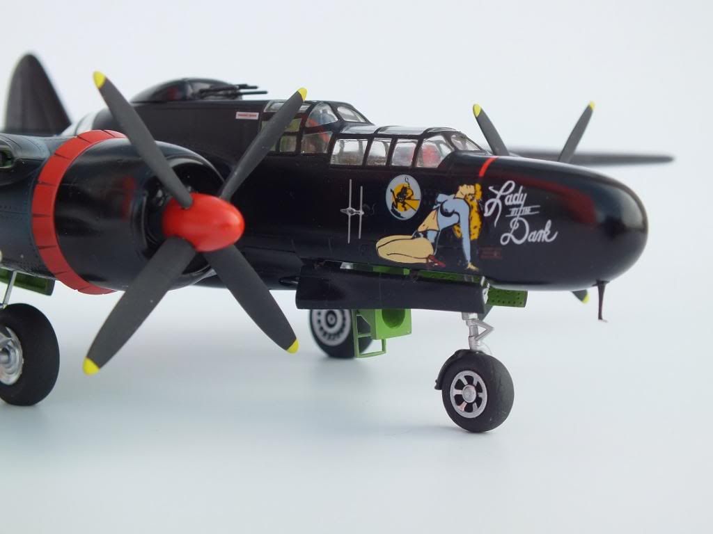

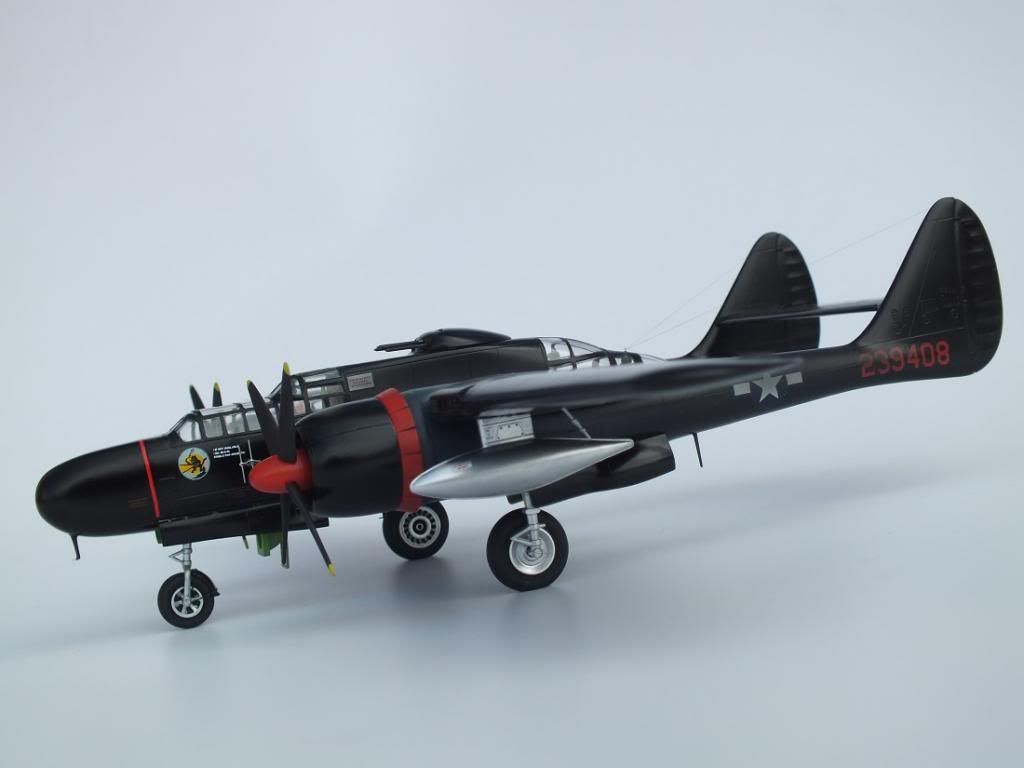

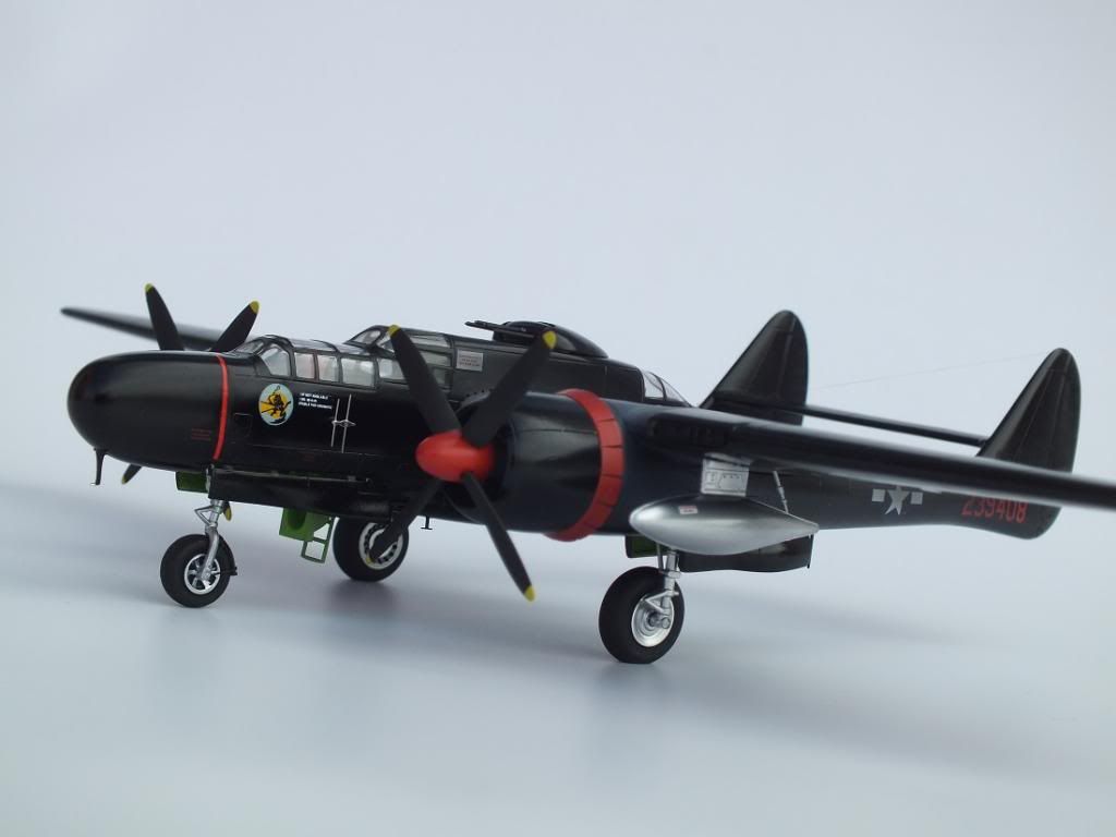

Northrop P-61 od podstaw projektowany był jako nocny myśliwiec. Uzbrojenie 4x20mm plus 4x12,7mm, pokładowy radar w nosie i świetne osiągi czyniły go groźnym przeciwnikiem. Górna wieżyczka mogła być zdalnie sterowana przez tylnego strzelca/operatora radaru, przedniego strzelca, lub pilota (po zblokowaniu "na wprost").
Maszyna "Lady In The Dark" operująca na Pacyfiku, uzyskała ostatnie zwycięstwo powietrzne w czasie drugiej wojny. Można powiedzieć, że "zamknęła temat", w dodatku bez wystrzału- ścigany przez załogę "Lady" japoński samolot wykonując paniczne uniki rozbił się o powierzchnię morza.
Model Dragona jest całkiem niezły, choć pracochłonny (geometria!). Niestety wzór malowania/oznaczeń jest wzięty z olejnego artystycznego obrazka i ma niewiele wspólnego z oryginałem (panienka, serial), więc dokupiłem kalki Print Scale. Tu uwaga: kalki Print Scale należy wzmocnić warstewką lakieru bezbarwnego. Inaczej mogą się okazać nienakładalne.

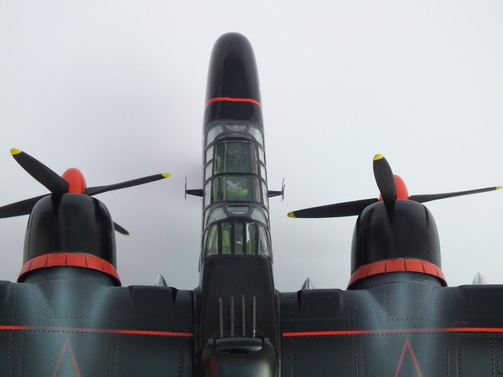

Bardzo ładnie, czysto wykonany model ale sterylny. Dziwne zapadnięcia na górze skrzydła nieco psują dobry ogólny wyraz.

Spracowane pokrycie nie wyszło najlepiej, ale należy takie próby robić. Nie od razu Rzym zbudowano. Model jak dla mnie za czysty. Ale zbudowany i pomalowany bardzo elegancko i bardzo fajne kadry zdjęć.

Mam ten sam model na półce :mrgreen: Z tą samą panienką na burcie :P Myślę że Twój jest dobrze zrobiony (lepiej niż mój :-/ ) Na swoje usprawiedliwienie mogę napisać że przy pracy nad tym modelem zdałem sobie sprawę że mało co widzę i następny był robiony już po wizycie u okulisty i w Okularach :shock:
Zapadnięcia na płatach moim zdaniem mają imitować spracowane poszycie :idea: takie jak na zdjęciu.

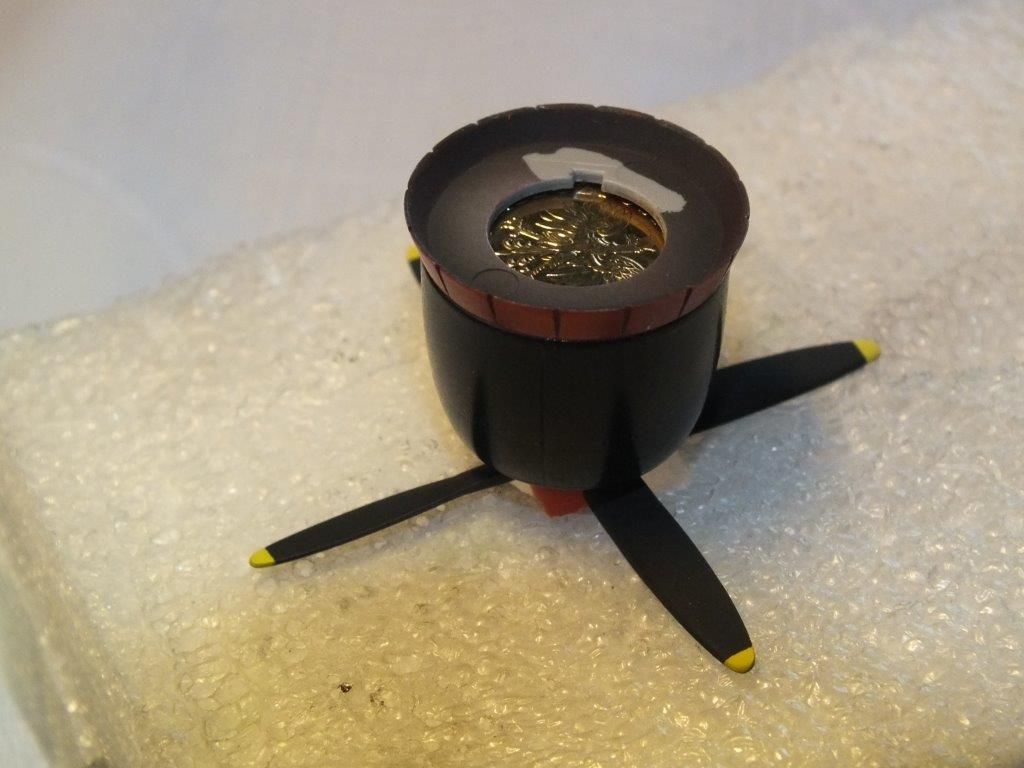

A w dziób i silniki pewnie poszło troszkę ołowiu :?: ;o)

Rzeczywiście. Mimo zapchania nosa ołowiem, model opadał. Musiałem się więc dodatkowo wykosztować...
Co do śladów eksploatacji: Okopcenia musiałem wykonać- są w tej maszynie bardzo charakterystyczne, ale to wszystko. Brudzenie i odrapywanie modeli to zło.

Widzę że górne powierzchnie płatów za silnikami są lekko ,,okopcone', ale stwierdzeniem że brudzenie i odrapywanie modeli to zło , no to żeś sobie kolego na forum wrogów narobił :mrgreen:
Moim bardzo skromnym zdaniem wszystko powinno mieć swoje uzasadnienie. Jeżeli np. model samolotu PZL P-8 ktoś ,, okopci i podrapie ;o) ) to będzie to dowód że o sklejanym modelu niczego nie wie :idea:
Często takich śladów użytkowania jest za dużo i występują w miejscach gdzie ich być nie powinno. Jeżeli ktoś prezentuje samolot po dłuższej służbie , ma na to dokumentację (fotki) i według niej brudzi i odrapuje to moim zdaniem podnosi walory modelu :P

Dodam jeszcze, że w "brudzeniu" chodzi o oddanie faktur. żeby pomalowana blacha wyglądała jak pomalowana blach, a nie kawałek plaskiku pomalowany aerografem, opona , żeby wyglądała jak prawdziwa gumowa opona ,a nie kawałek plaskiku pomalowany aerografem, I tak dalej. U Ciebie wszystko wygląda jak kawałek plaskiku pomalowany aerografem. Brudzenie to nakładanie zanieczyszczeń, na model, który już uzyskał odpowiednie faktury. Drugi etap. Pomalowanie aerografem modelu na odpowiednie kolorki to wstęp. 10% .

Co prawda dwie ostatnie to nie ten samolot ale pokazują wyraźnie charakter śladów eksploatacji na płatowcu. Ze zdjęć przynajmniej dla mnie nie wynikają czerwone kołpaki i klapki chłodzenia na silnikach. Po prawej stronie chyba też była Lady, jak wynika z drugiej fotki.

To w/g mnie inny samolot. Czerwony kolor pojawił się później-w całej formacji. Co do brudzenia, to już pisałem....

Z mojego researchu n.t. samolotu "lady..." wynika, że godło było tylko na prawej burcie. Istnieje sześć, czy siedem zdjęć godła na prawej burcie a żadnego na lewej-mimo, że na niektórych z nich słońce świeci z lewej strony samolotu- fotograf raczej wybrałby lewą burtę, gdyby tam też była panienka. Za tym przemawiają też producenci kalkomanii- zotz decals i print scale -godło tylko z prawej strony, (serial 239408). Dragon (a ostatnio chyba też Hobby Boss) sugeruje malowanie wzięte z obrazka, który był sprzedawany z autografem pilota:
Nie znalazłem żadnego innego dowodu na panienkę z lewej strony i serial 239713
