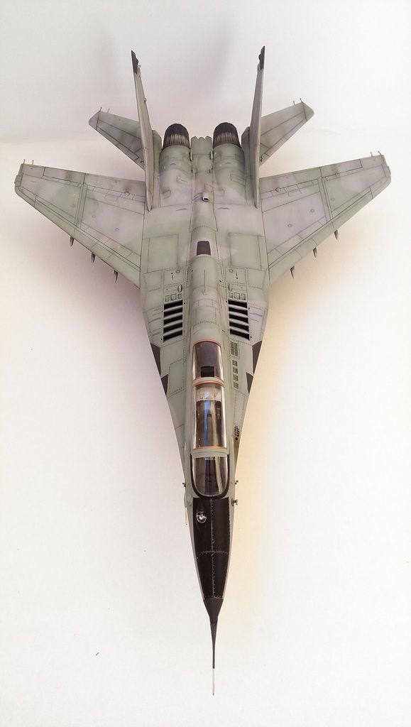

Postprzez KRL » niedziela, 3 maja 2015, 18:50
Czas długiego pobytu w domu zbliża się ku końcowi od poniedziałku powrót do pracy i koniec wielogodzinnych posiedzeń przy modelach.
Ostatnie pięć dni spędziłem od rana do późnych godzin nocnych nad modelem od którego nie tak dawno rozpoczynałem swoją modelarską przygodę.
O samym modelu nie ma sensu wiele pisać - nie jest to model najwyższych lotów choć jak za kwotę 140zł wydaje się być naprawdę przyzwoity szczególnie jeżeli jesteście jak ja fanami tej skali.
MiG'a 29 UB wykonałem niezgodnie z zawartością pudełka raz że jak napisałem jako pierwszy model w swoim życiu w styczniu tego roku skleiłem takiego samego MiG'a zgodnie z tym co przewidział producent.
Tym razem najważniejszy był numer 64. Numer ten ma dla mnie wyjątkowe znaczenie, więc powstał 29'y z takim właśnie numerem, który stacjonował w bazie w Mińsku Maz.
Przy okazji dziękuję kolegom z forum Modelwork i PWM za pomoc w znalezieniu dokumentacji, fotek i udzieleniu wielu ważnych dla mnie wskazówek.
Nie wiem czy do dziś dnia ten samolot jest jeszcze użytkowany, wiem natomiast że można znaleźć fotki tego konkretnego egzemplarza w trzech kamuflażach.
Teraz wybieram się na dłuższy urlop modelarski - natomiast po powrocie zamierzam dalej szlifować swój warsztat i podnosić modelarskie umiejętności.
W szafie jeszcze kilka modeli jest teraz tylko czasu nie co zabraknie ale ostatnio naprawdę mocno zaszalałem i przed kolejnym projektem muszę pomyśleć o półce na modele.
Wiele jeszcze brakuje moim modelom jednak w porównaniu do pierwszego MiG'a 29 widzę spore postępy no i w końcu odważyłem się wykonać uszczelkę na osłonie kabiny i to mnie bardzo cieszy.
Zapraszam do oglądania.
ObrazekObrazekObrazekObrazekObrazekObrazekObrazekObrazekObrazekObrazekObrazekObrazek

No dobra, nie znam się, ale mi się podoba. Bardzo fajnie że w tym kamo, nieoklepanym.
Malarsko bardzo przyjemny i świetne dysze. Ładne fotki!

Bardzo ładny - taki efekciarski ;o) . Robi wrażenie. Czyściutkie i ostro pomalowane oszklenie. Bardzo się podoba.

Bardzo ładnie, czysto sklejony i pomalowany :!: Na przyszłość spróbuj popracować nad wyciekami, wyglądają trochę zbyt intensywnie.

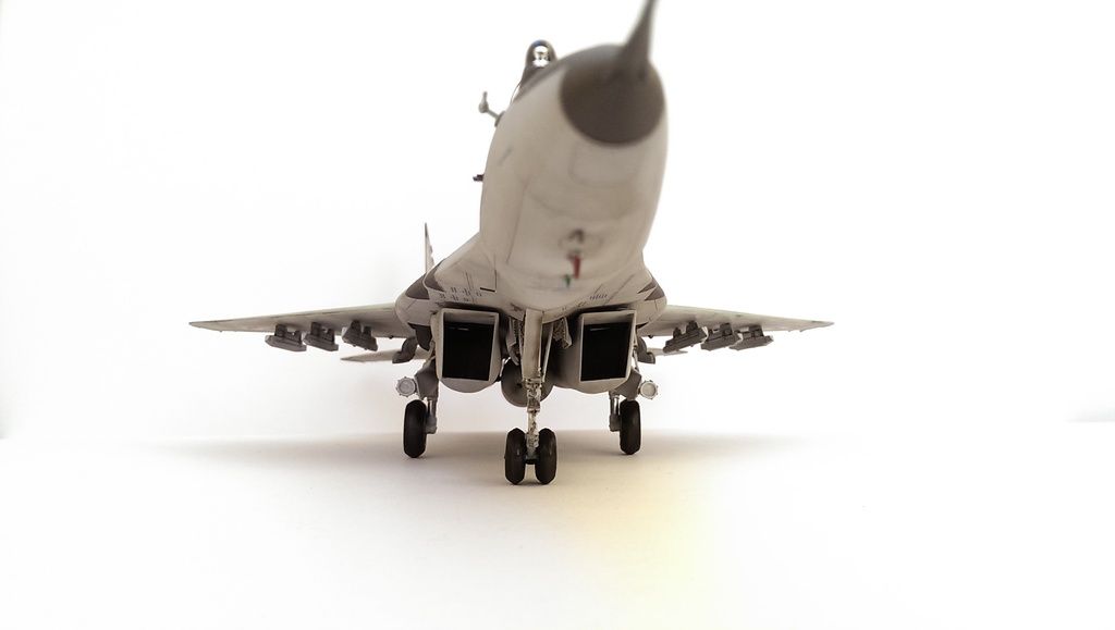

Wszystko fajnie ale czy czasem nie za mocno rozchyliłeś stateczniki pionowe (może to wina zdjęć)?

Świetnie pomalowany Mig-uś w moim ulubionym kamo. Tylko prośba na przyszłość. Używaj dłuższych ogniskowych do zdjęć bo inaczej wszystko masz zniekształcone i przy okazji pytania np. o rozchylenie stateczników pionowych.
