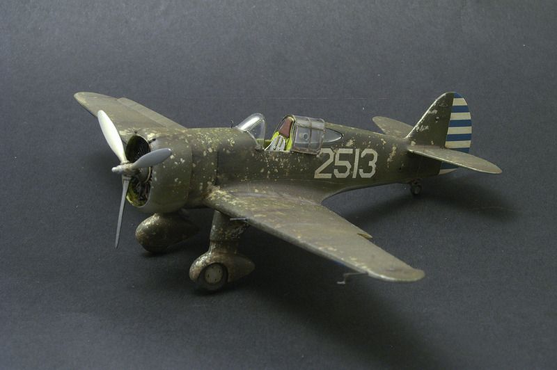

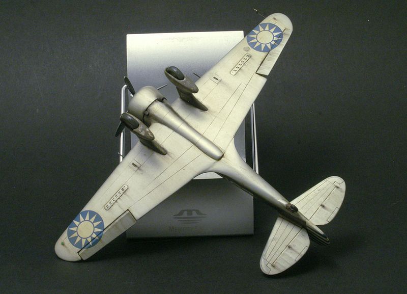

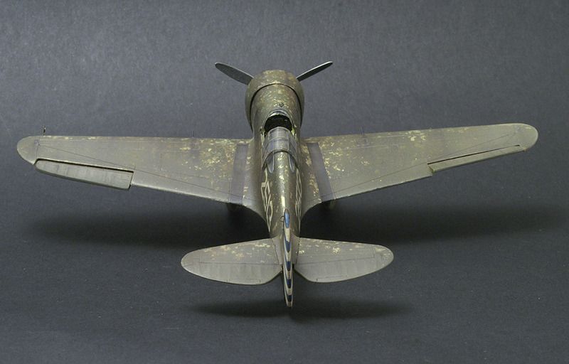

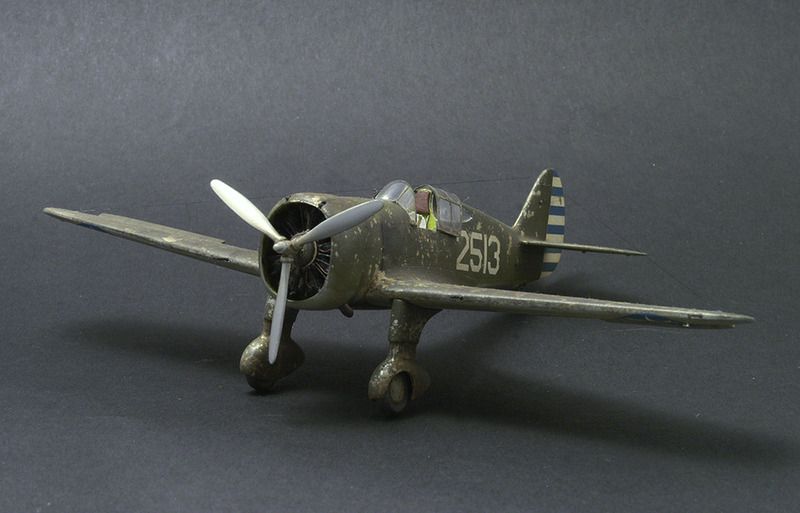

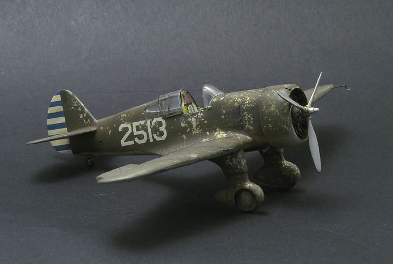

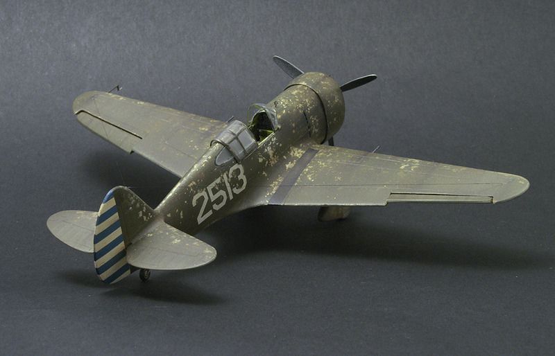

Model to short-runowy Hawk H75M czeskiej firmy Special Hobby w skali 1/72. Nie jest to łatwy model. Wymagał sporej ilości szpachlowania. Elementy plastikowe nie najlepiej do siebie pasują. Za to kokpit z żywicy pasuje idealnie do wnętrza modelu. Nie wymagał żadnej ingerencji pilnikiem ani innych podobnych zabiegów, co przy całej reszcie roboty było dla mnie ogromnym zaskoczeniem. Dołączony do modelu żywiczny silnik wg mnie dość słabo imitował oryginał więc zastąpiłem go innym silnikiem żywicznym... rosyjskiej firmy Vector Resin, który to dodatkowo uzbroiłem własnoręcznie w plastikowe pręciki i druciki aby jeszcze lepiej się prezentował. Musiałem też poszerzyć osłonę silnika jako że produkty Vector'a doskonale oddają rzeczywiste wymiary silników w skali ale nie uwzględniają grubości plastiku w modelu więc po prostu często nie wchodzą do osłon i trzeba kombinować. Poprawne umiejscowienie silnika i rur wydechowych wymagało ponadto przedłużenia części nosowej kadłuba. Wycięte lotki, rurka pitota i lufy karabinów z igieł lekarskich kończą temat przeróbek.
Dostarczone do Chin w 1938 roku Hawki rozlokowano w trzech dywizjonach - 16, 18 i 25. Model mój przedstawia samolot z 25 dywizjonu pościgowego chińskich sił powietrznych. Jako że fotografie z tymi samolotami są bardzo rzadkie model ma oznaczenia raczej hipotetyczne i kolejny numer samolotu 13 użyłem jako prawdopodobny.

Wyszedł bardzo fajnie. Masz jakieś kwity na takie odrapania ? Robiłeś je na sól ?....a jeśli tak to grubo czy drobnoziarnista. Sam nie próbowałem więc chętnie się czegoś dowiem na ten temat :) Curtis fajny, ale i tak ciągle czekam na Dorniera X w Twoim wykonaniu ;o)

Bardzo mi się podoba malowanie i brudzenie - rzeczywiście chińskie myśliwce były okrutnie "podrapane". Myślę, że udało ci się oddać wygląd rzeczywisty. Gratulacje!

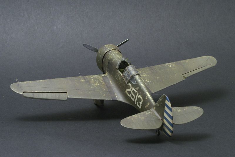

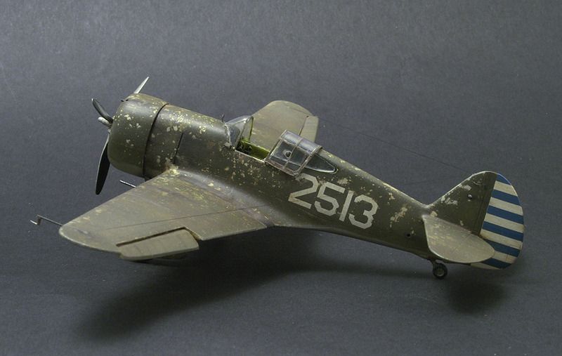

Dzięki za nader pochlebne opinie :D Co do obdrapań to...tak mam kwity ;o) Samoloty chińskie w wielu przypadkach tak ''obłaziły''. Jest sporo fotek na których dokładnie to widać... A co do metody... to sól. Pierwszy raz zastosowałem to na tak dużą skalę. Metoda ma potencjał ale jak wszystkie inne musi być porządnie poćwiczona. Ja swój model smarowałem pędzlem zamoczonym w wodzie i lekko przesuszonym na chusteczce/ręczniku higienicznym. Jako że srebrny był z palety Gunze to zabezpieczyłem go emaliowym lakierem bezbarwnym przed tą operacją. po nawilżeniu obsypywałem go dość ''grubą'' solą. Obsypywanie trzeba kontynuować do momentu aż zadowoli nas ilość przyszłych obdrapań :) Ja podziałałem w dwóch etapach. Chciałem uzyskać efekt obdrapań do metalu i takich ''częściowych'' rozjaśniających jakby warstwę farby. Dlatego po położeniu pierwszej warstwy farby część soli oderwałem. Potem dałem drugą delikatniejszą warstwę farby.... chyba to tak jakoś było ;o)
Nie do końca wyszło jak chciałem ale cóż....to pierwszy raz. W tej chwili jednak skierowałem swe próby w kierunku ''gotowych'' rozwiązań i używam specyfiku AK. Choć nie wykluczam, że sól nadal może być w użyciu jako że cały czas częściej jednak używam farb olejnych niż akryli....
