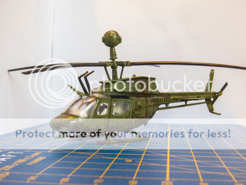

Witam :)
Chciałem przedstawić swój pierwszy ukończony model helikoptera Kiowa zatytułowany "Misja w Bagnie" :D
Łatwo nie było, spasowanie elementów takie sobie, kilka lamerskich błędów bo nie sklejałem niczego od kilku lat do tego wszelkie próby zwiazane z malowaniem i efektami ale... czas go pokazać i zabrać się za coś nowego 8-)

Postprzez Moses » wtorek, 16 lutego 2016, 09:35
Będzie bolało ;)
Za gruba warstwa farby. Wiecej warstw rozrzedzoną farbą
łączenie połówek części szlifujemy i szpachlujemy
Przed zrobieniem zdjęć model czyścimy z kawy ;)

Postprzez Mcarto » wtorek, 16 lutego 2016, 11:45
Jakiej kawy - przecierz napisałem, że to "Misja w bagnie" :mrgreen:
Malowałem trzykrotnie pędzlem b.rozrzedzoną Tamką 1:1 podobnie jak model Uboota z innego postu, efekt zepsuł chyba kiepski podkład którego nie wyszlifowałem ew. lakiery? kładłem je na pod kalkę, na kalkę i jeszcze ze dwa razy po efektach ale też były rozrzedzone.
Sam nie wiem - tego Ubota pomalowałem prawie identycznie, poleciał na niego nawet położony w grubszej warstwie lakier Revella bo jest on sporo gęściejszy ale podkład był z puszki i efekt wydaje mi się o wielee lepszy??? Będę wdzięczny za jakąkolwiek opinie.
Szpachlowanie było ale niektóre elementy po prostu olałem bo takie małe... mam nauczkę.
