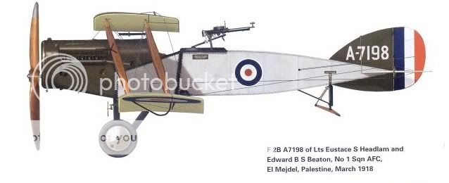

Przemku z tym malowaniem bardzo nietypowym jest problem... Przeglądam swoje zdjęcia z Palestyny i tam jest mało podobnych do siebie maszyn , albo osłona silnika szara,albo PC10 .Pozostałe elementy pewnie tak jak napisałeś ,Płoza czarna z drewnianymi elementami lakierowanego drewna
Natomiast ogólnie Bristole miały (przynajmniej większość) chłodnicę w kolorze osłony jedynie poprzeczne ruchome żeberka żaluzji
aluminiowe tak przynajmniej jest na wielu zdjęciach z epoki. Z tego co mi wiadomo fabrycznie elementy goleni podwozia dokładniej drewniane oprofilowanie było zawijane płótnem impregnowane i malowane tam gdzie drewno na PC10 ,wszystkie metalowe elementy czarny lekko błyszczący..... "Twojego" mam tylko jedno nieostre :( zdjęcie

Dzięki, Irku, za odzew. To prawda, że te australijskie F.2B z Palestyny były różnie malowane i że na fotkach nie widać szczegółów. Pewnie oglądałeś te same, na które ja już patrzę od dobrych kilku tygodni. Mi chodziło bardziej o zasady ogólne, które, myślę, można też z dużą szansą powodzenia tutaj zastosować. Nie wiedziałem, że to malowanie elementów metalowych na czarno było fabryczne. Trochę się obawiałem, że to fantazja ekipy, która składała hendonowskiego F.2B. Tak więc pomaluję detale zgodnie z tym.
Skoro A7198 wydaje się mieć zieloną osłonę silnika a także grzbiet kadłuba w okolicy kokpitu, to znaczy, że front chłodnicy powinien być też PC10? Czy chodziło Ci o żaluzje i ich konstrukcję?

Jeśli osłonę pomalujesz na PC10 to zdjęcia kolorowe z innej jednostki z tego regionu pokazują cała żaluzję w tym kolorze.Sylwetka barwna tego Bri-ta w Winstocku sugeruje przód zielony. Ale z kolei golenie podwozia są raczej czarne :idea:

A to nie jest przypadkiem sylwetka z Osprey'a? :)
W każdym razie przód planuję na PC10, więc żaluzje też takie będą. Podobnie jak golenie podwozia. Natomiast golenie płozy, oś podwozia głównego i zastrzały między płatem dolnym a kadłubem będą czarne. Howgh ;o)
W tej sytuacji zastanawiam się jeszcze nad moją wersją końcówek śmigła, ale chyba już tak zostawię, w naturalnym kolorze płótna. Tak mi się podoba. Na zdjęciu A7198 absolutnie nie widać jak mogło być, więc pewnie nie da się udowodnić, że było inaczej 8-)
