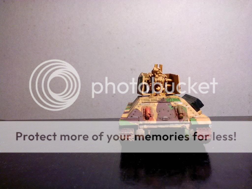

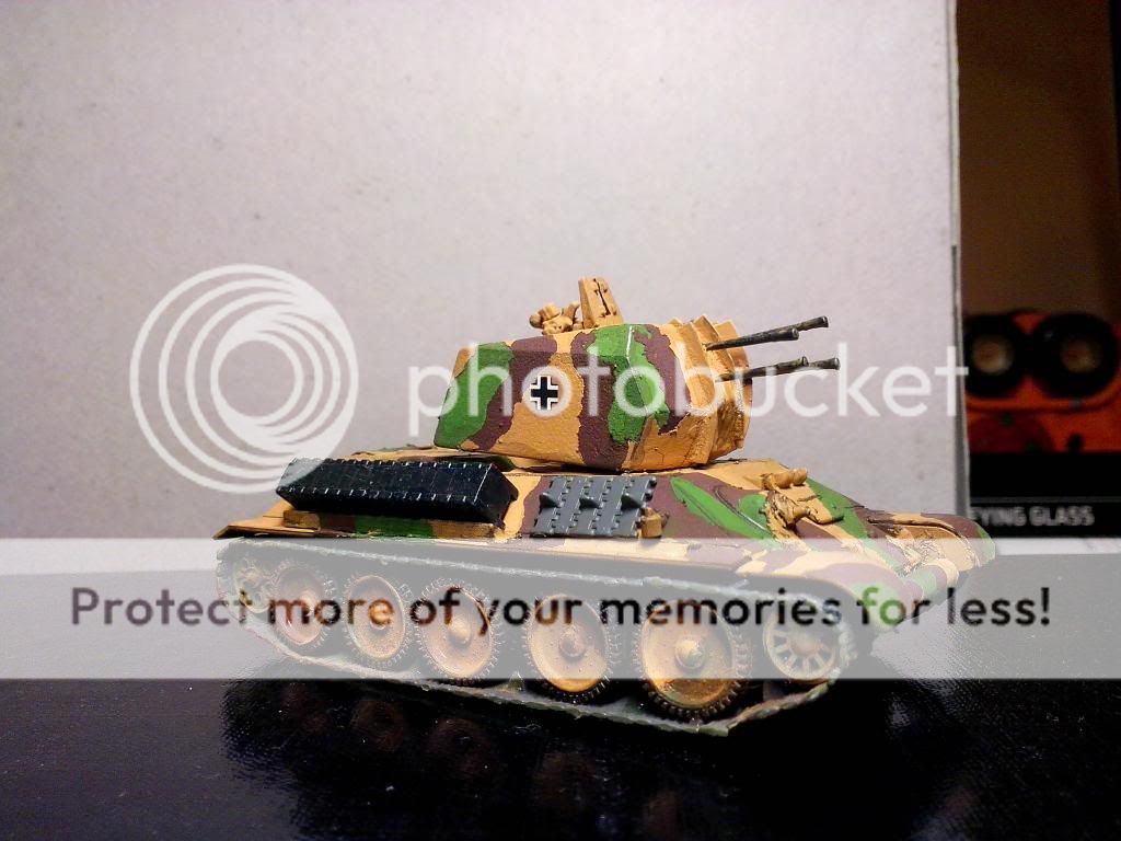

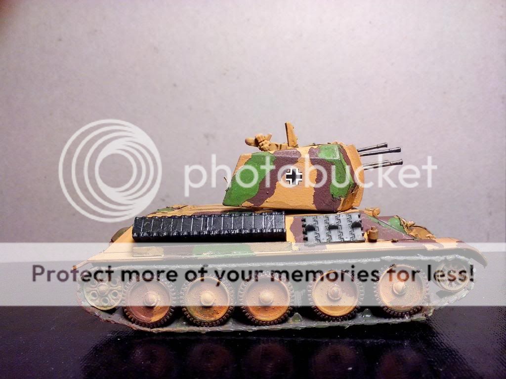

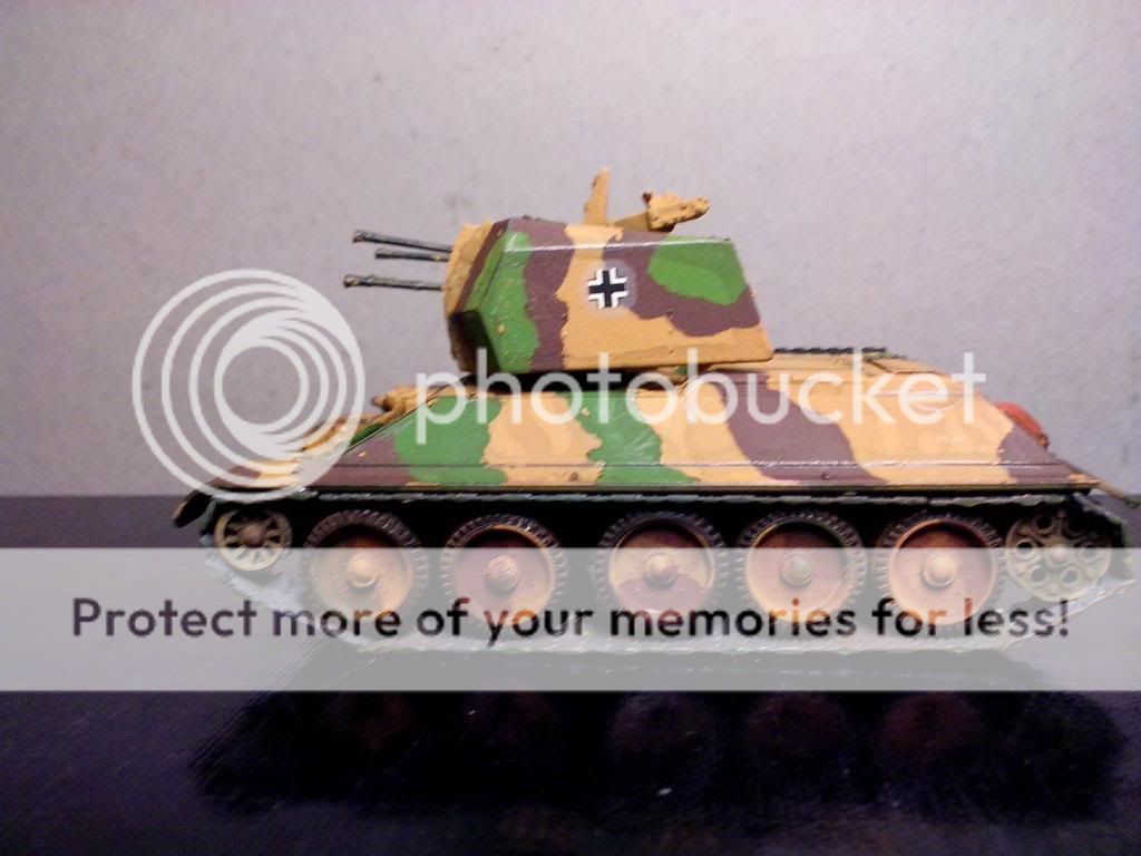

Witam!
Postanowiłem pokazać Wam mój pierwszy model wykonany w skali 1/72.
Pierwszy raz zastosowałem spraye humbrol-kolory Spray Grass Green - matowy (Humbrol S080) ;Spray German Camo Red - matowy (Humbrol S160); Spray Sand - matowy (Humbrol S063).
Pierwszy raz zastosowałem maskol na modelu aby zrobić kamulflaż.
Trochę pasteli suchych na kołach.Ołówek szary dla podkreślenie konturów.
Whatering za pomocą valejo.
Gąsienice w tym modelu są fatalne miałem z nimi duże problemy co widać na zdjęciach.

1) Źle zmontowana górna część kadłuba z dolną - widać na zdjęciu od tyłu że górna część jest mocno przesunięta do tyłu. Jak znam 34-ki od UM (a parę ich zrobiłem) to szpara z przodu przy takim ułożeniu kadłuba taka że Szarik by wyskoczył przez nią)
2) Gąsienice - UM robi najlepsze dostępne na rynku gąsienice ogniwkowe do T-34 w 1:72, da się z nich dużo więcej wycisnąć.
3) Wash by mu dobrze zrobił
ale jak na pierwszy pojazd w 1:72 to nie jest imienniku tragicznie. Następnym razem załóż wątek warsztatowy, wrzucaj fotki z postępów prac, na pewno Koledzy pomogą. Dzięki temu unikniesz co najmniej sporej części błędów które każdemu mogą się zdarzyć.

A co do T-34 to jak na pierwszy model chyba nie jest najgorzej ale jeśli chcesz malować sprayami to poćwicz to jeszcze bo tu warstwa farby ewidentnie za gruba i niestaranna i ten pomysł z "szarym ołówkiem" chyba niezbyt trafiony.

Mam pytanie o grubość farby - wynikła ona moim zdaniem z zastosowanie Maskola:
1.Najpierw psiknąłem zielony
2. Potem" maskol "nałożyłem
3. Psiknąłem brązowy- "maskol"
4.A na koniec żółty
Kiedy usuwałem "maskol" to pojawiły się takie linie szarpane na przejściach kolorów.
Jak temu zapobiec .Jak stosować w takich sytuacjach Maskol do kamuflażu.
