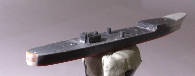

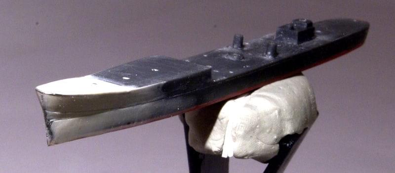

Niszczyciele tej klasy miały ekonomiczną-kanciastą konstrukcję dziobu, którą przy okazji przeróbki części dziobowej staram się odtworzyć.
Magic sculp(masa plastyczna) spisuje się wyśmienicie. żeby jeszcze można było przyspieszyć jej schnięcie ,-))
Ciąg Dalszy Nastąpi (CDN)

Podłubałem trochę w kadłubie
Skróciłem trochę podniesioną część kadłuba, bo się nie zgadzała z planami.
I zacząłem robić pomost bojowy
Bardzo miłe jest takie dłubanie ,-)))

Jestem pod dużym wrażeniem poprawek dokonanych na kadłubie - świetna robota. Zwracam uwagę na jeden szczegół - usunąłeś tym samym imitację ryflowanej blachy na dziobówce. Wiem, że w modelach w skali 1:700 jest ona mooocno przeskalowana, ale to już jest taki element swoistego folkloru w okrętach IJN. (coś w stylu linii podziałowych w skali 1:72 - gdyby te z modeli powiększyć 72 razy można byłoby palec pomiędzy blachy wstawić ;o)). Nadbudówka wychodzi bardzo ładnie, okna wydają się ciut gęste.

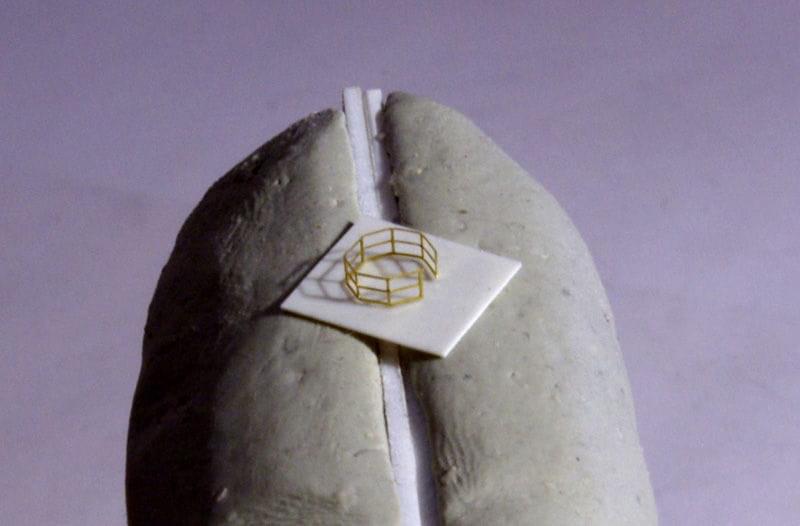

Nie bardzo wiedziałem w jakiej kolejności montować ten model.W końcu zdecydowałem się na technikę pancerniacką.Czyli złożyć wszystko do kupy, a potem pomalować.
Problemy jakie miałem z doklejaniem relingu do małych platform,spowodowały, że kolejne dwie platwormy zrobiłem w odwrotnej kolejności.
Uformowałem ośmiobok z relingu o odpowiednio dobranych odległościach słupków.
Przykleiłem go do płytki plastiku,i odciąłem.
A spojrzenie na całość.

Mam pytanie, jak przykleiłeś te pierścienie na kominach? Ja mam problem z przyklejeniem tego tak, żeby mi nigdzie klej nie wylazł. Kleję to cyjanoakrylem i ciężko nałożyć to tak, żeby gdzieś nie wypłynął, a zmywanie nadmiaru debonderem kończy się rozklejeniem całości.

Postprzez spiton » wtorek, 20 października 2009, 11:01
KoValus napisał(a):Mam pytanie, jak przykleiłeś te pierścienie na kominach? Ja mam problem z przyklejeniem tego tak, żeby mi nigdzie klej nie wylazł. Kleję to cyjanoakrylem i ciężko nałożyć to tak, żeby gdzieś nie wypłynął, a zmywanie nadmiaru debonderem kończy się rozklejeniem całości.
Przykleiłem tylko w miejscu, gdzie przychodzi przewód parowy.Jest to jednocześnie miejsce, w którym zamykało się koło, i druciki były docinane. Przed malowaniem wyrównam je, na ile to będzie możliwe, i liczę, że lakier je ustabilizuje.
