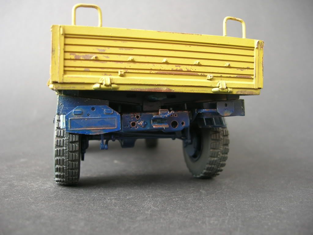

Zdjęcia z budowy:

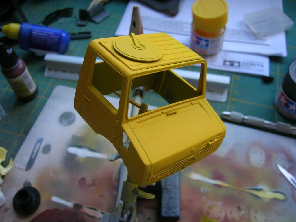

Żółty i niebieski Tamiyi rozcieńczone lacquer thinner.
Na pace lekki dodatek Dark Yellow...
Kolory położone na uprzednią warstwę lakieru do włosów.
Podniszczył się trochę w międzyczasie:
Na pace wyląduje betoniara i kilka dodatków...

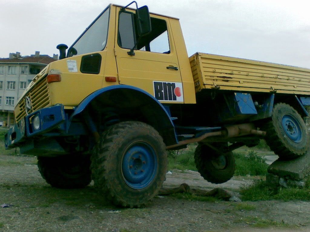

Macio4ever napisał(a):Rama zapsikana na niebiesko? W cywilach maskujemy, maskujemy! :) :)
Wzorowałem się na maszynie gdzie wszystko wygląda na niebieskie, więc poszedłem trochę na łatwiznę.

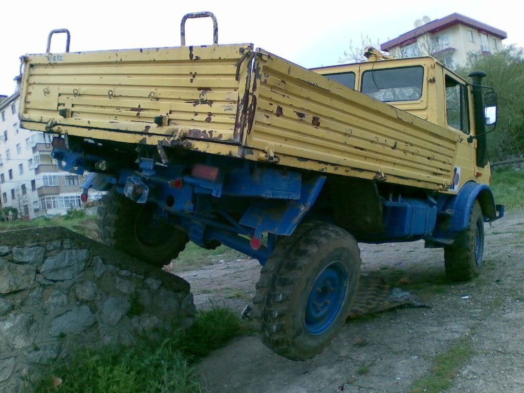

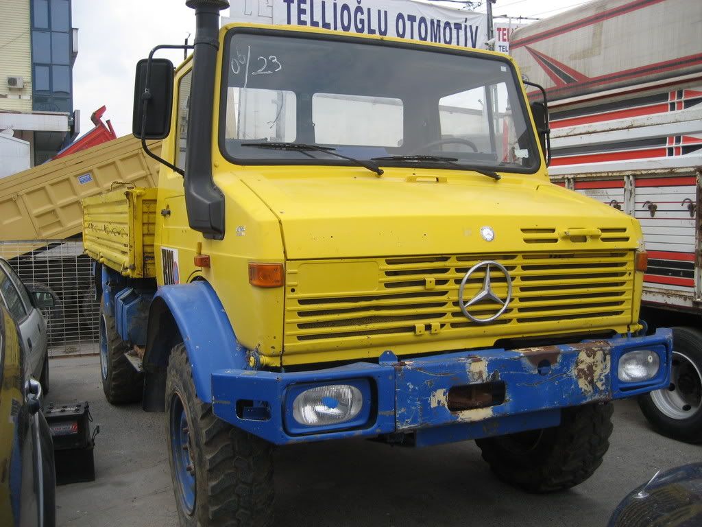

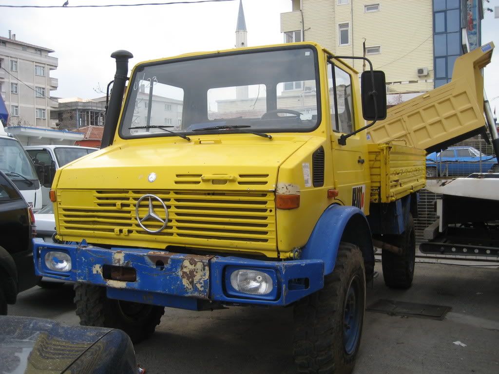

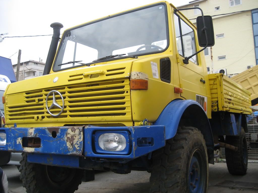

Kilka zdjęć z jakiegoś tureckiego forum:

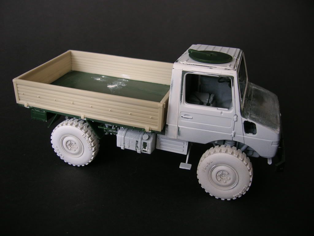

Porcja kilku zdjęć modelu złożonego na sucho.
Teraz muszę skończyć kabinę, podmalować uszczelki wstawić szyby...

Kolejny "cywil" który mi się podoba i to bardzo! Obicia wyglądają świetnie szczególnie na niebieskich elementach (felgi :shock:) - jak prawdziwe!

I pomyśleć, że obicia to na razie tylko metodą na lakier do włosów... :)

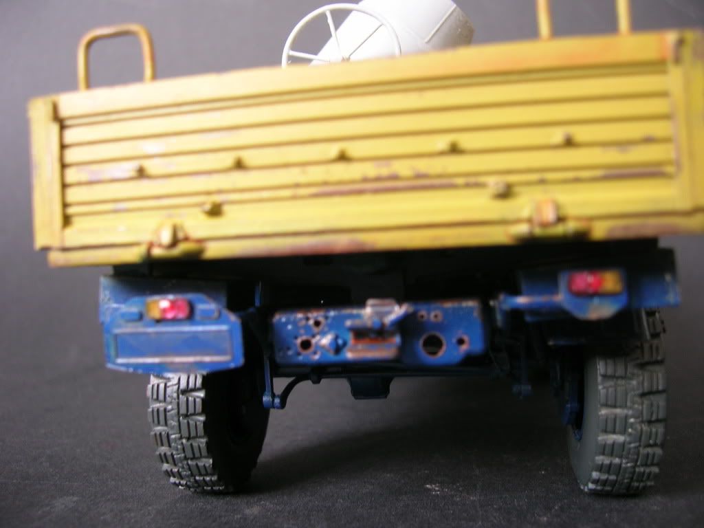

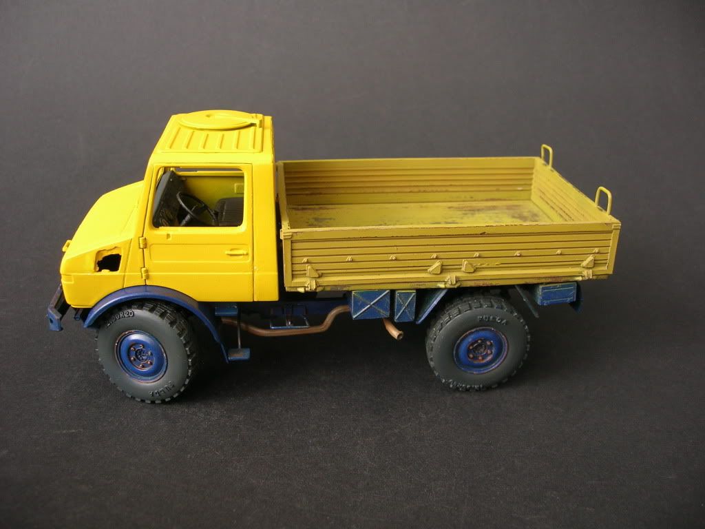

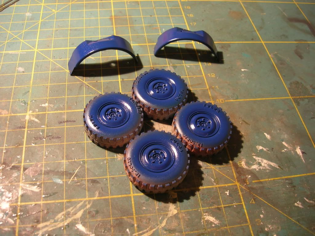

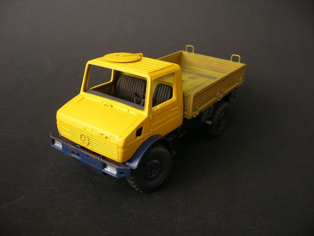

Postprzez klajus » czwartek, 2 września 2010, 15:34
No to jadę dalej...
Podmalowałem koła, zrobiłem lampy.
Podniszczyłem pakę rdzą LifeColor.
Zmyłem farbę z kabiny i pomalowałem ją jeszcze raz.
A i dodałem betoniarkę:
