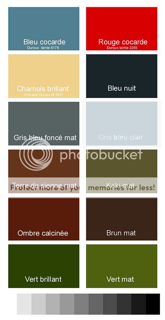

To i ja się podłączę z pytaniem - jaki w końcu był kolor wnętrza w D.520?
Opcje jakie wyszukałem zaczynają się od ciemnoniebieskiego, przez granatowy, czarno-granatowy do ciemnego szarego i się byłem pogubiłem...
HK1885
Posty: 1912
Re: Kabina Dewoitine D.520
Postprzez macias13_84 » środa, 2 lipca 2014, 19:58
Sam się już gryzę z tym tematem od jakiegoś czasu. I z tego co mi wychodzi po francuskich forach to wygląda mniej więcej tak.
Wiem że malujesz Gunze wię C/H326 do poziomu podłogi oraz reszta to C039 lub H079 wedle upodobań
Oryginalny 70letni kolorek i to on może być przyczyną interpretacji malowań kabiny na ciemno szary
Gość go rzeźbił wedle fabrycznej instrukcji Dewoitine, farby też podobno oryginalne fabryczne lub dobrane w/g instrukcji
Kolory malowania "na wierch" to H/C303, H/C337, H/C308 oraz brąz C041 ale nie mam odpowiednika dla serii H
Tu masz jeszcze mały BONUS
D.520 standardowo wyjeżdżały w GBC/GBF/V/TS z tym że w zależności od zasobów i okresu Terre de Sienne był zastępowany Brun Chocolate, a Vert, za pomocą Kaki
Pzdr
Damian
Postprzez HK1885 » czwartek, 3 lipca 2014, 06:20
macias13_84 napisał(a):(...)
Dzięki - wszystko jasne.

Postprzez macias13_84 » czwartek, 3 lipca 2014, 19:01
Bleu de cocarde FS35200
Gunze H45/C323 :5 + H53/C013 :2
Rouge de cocarde FS 31105
Tamiya X-07
Blanc de cocarde FS 37886
Biały wedle życzenia, jak dla mnie C107
