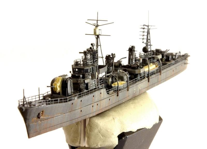

NIe wiem czy w przypadku szarości, nie lepiej robić washa z samej czerni, albo z dużą jej przewagą.
Sprawdź na boku, bo szkoda było by spsuć.

Świetna robota - przestań tylko ślinić już kredki dzieci i kup sobie kilka farbek olejnych dla artystów plastyków :lol: i white spiryt. Otworzą ci się nowe mozliwości - i jak fajnie śmierdzi.

W kwestii smrodu warto jeszcze oprócz White Spirit nabyć terpentynę.

Zwaszowałem na czarno za radą shivadoga.
I było przy tym wiele radości ,-)). Waszowałem też pokłada, czy raczej ścieżki na pokładach rozcieńczoną srebrną.Trochę beżu na burty itd. Wiadomo jak się to odbywa ,-)). Otwarte kilka puszek z farba, rozpuszczalnik, "paleta" z opakowania po lekach.
Trudno dokładnie opisać, co i w jakiej kolejności się robiło ,-))
Oto efekt :
Teraz takielunek ,-)))))
Będzie zabawa ,-))
Pozdrawiam i dziękuję za rady i komentarze.
W takiej atmosferze modelarstwo zyskuje dodatkowy wymiar!!

Możesz Spitonku opisać jakże to takie rdzawe zacieki wyczarowujesz?
Straszliwie fajnie to wygląda :) Mój U-boot w prawie dziesięciokrotnie większej skali wypada bladziutko o.O

Detal wyszedl Ci swietnie. Jak na skale 1:700 wrecz bardziej niz swietnie. Jednak rdza na burtach... sorry, ale to kompletnie nierealne. Taki efekt bylby idealny dla rosyjskiego wraku op walajacego sie przy zapuszczonym nadbrzezu - takich fotek pelno w sieci. Japonski niszczyciel nie mogl tak wygladac Sebastianie. Owszem, fajnie to wyglada i pewnie bylo duzo radochy w trakcie tworzenia tych zaciekow. I pewnie znowu nie mogles sie powstrzymac i przesadziles ;o) .
Czy poklad nie powinien byc w kolorze linoleum ?

Rdza na burtach :-/

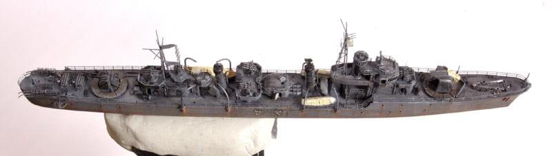

Postprzez spiton » sobota, 24 października 2009, 00:05
1. Ostach, jesli chodzi o rdze, to podgladam pancerniaków ,-)). U mnie to mocno rozrzedzony humbrol.
2. Arkady, pewnie masz racje. 'Matsu" pływał pół roku, z czego 3 miesiące operacyjnie, tak, że faktycznie mógł takiej rdzy nie złapać. Ale owszem nie mogłem się powstrzymać . Jak bym robił jakiś niszczyciel operujący na Salomonach, to bym się bronił. Oni tam pływali koło roku bez możliwości remontu, i nikt nie myślał nawet o naprawie powłoki lakierniczej. A klimat był ostry.Jak wracali do Japonii to ponoć wyglądali jak wraki ,-)))(Komandor Hara tak wspomina)
3. Kamil może byśmy tak zakopali topory wojenne ,-))
4. Zacząłem robić takielunek
Linki robię z włosów mojej żonki. Po prostu pożyczam jej szczotkę do włosów ,-))
Włos przyklejam do odpowiedniego elementu, a następnie staram się zaplanować jego przebieg w sposób jak najdłuższy.Oczywiście w miarę zgodnie z rzeczywistością.Na każdym punkcie mocowania robię pętelkę, i za pomocą "trzymającej pęsety" naprężam włos. Wtedy mogę go przykleić. W tym czasie pęseta z włosem swobodnie wisi obciążając i napinając włos. Strunowe maszty spokojnie to wytrzymują ,-))

Postprzez spiton » sobota, 24 października 2009, 01:33
Takielunek zamontowany. Jeszcze drobne popraweczki i do galerii ,-))
A tu na tle "kącika hobby"
Picie gorącej herbaty podczas klejenia super glue jest ważne, bo nawilża oddech ,-))

Postprzez Arkady72 » sobota, 24 października 2009, 10:25
Zdjecie na tle warsztatu ilustruje to malenstwo nawet lepiej niz z przyslowiowa zapalka.
Finalny efekt bardzo dobry. A i zona dodala cos od siebie...

Postprzez spiton » sobota, 24 października 2009, 22:11
Ta fotka pokazuje, że Matsu nie jest bardzo skorodowany, i że się hamowałem ,-))
Rozmiary poszczególnych okrętów są przekłamane (perspektywa).
Nareszcie skończę "Farutakę"(krążownik ostatni w rzędzie) która przesiedziała rok bez p-lotek i innych drobnych sprzętów ,-))
I machnę jej taki fajny czarny wash ,-))

Postprzez Arkady72 » niedziela, 25 października 2009, 10:14
spiton napisał(a):Ta fotka pokazuje, że Matsu nie jest bardzo skorodowany, i że się hamowałem ,-))
Faktycznie, z okretu na okret rdzy coraz mniej :). Znaczy sie, ze jest postep.
Model z relingami wyglada od razu lepiej.
