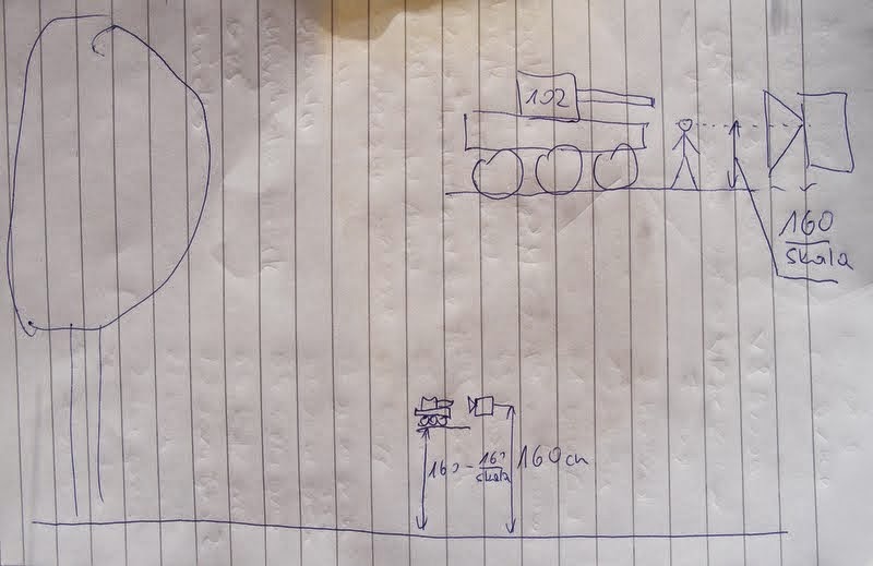

Postprzez Copycat » sobota, 12 kwietnia 2014, 09:27
portalus napisał(a):Pojęcia nie mam po co.
Szkoda, że nie podali przepisu jak takie fotki zrobić - obiektyw, odległość i nastawy.
Oglądałem kiedyś program o robieniu efektów specjalnych do filmów, właśnie z wykorzystaniem perspektywy. Był to chyba dodatek specjalny do Władcy Pierścieni. Można łatwo wyliczyć wysokość osi obiektywu. Wysokość liczona od podłoża oczywiście. Przyjmując że ktoś stoi, to przy przeciętnym wzroście plus minus aparat trzymany jest ok. 160cm nad ziemią. Przyjmując 160cm za odległość pomiędzy podłożem otoczenia a osią obiektywu, liczymy wysokość na jakiej należy postawić model. Dla skali 1:35, 160-160/35 to wysokość podstawy modelu. Robiąc zdjęcia na białym tle chcąc uzyskać na zdjęciach perspektywę "wygląda jak prawdziwy" wysokość osi obiektywu od podłoża modelu to 160/35, dla skali 1:35.
Położenie modelu w trawie, da nienaturalne połączenie żabiej perspektywy otoczenia i normalnej perspektywy modelu, lub co gorsza lotu ptaka.
Jeśli ktoś lubi robić zdjęcia kucając pochylając się, lub jest innego wzrostu, może zamiast 160cm wstawić wartość sobie odpowiadającą. Ale udowodnione jest że najnaturalniejsza wysokość to wysokość oczu osoby fotografowanej. Czołg nie ma oczu, ale figurki już tak.
Odległość od obiektu jak i od modelu też da się wyliczyć, zrobię to dziś bo zaraz wystawa, lecę.

Re: Perspektywa
Postprzez potez » wtorek, 15 kwietnia 2014, 21:55
Co do głebi ostrości to prosta piłka. Jest takie zwierze, które nazywa się odległościa hiperfokalną. W skrocie, wszystko od tej odległości do nieskończonosci jest ostre na zdjęciu. Ta odległośc zależy od ogniskowej obiektywu, wybranej przesłony i wielkości matrycy. W sieci są dostępne tzw. Kalkulatory głębi ostrości - po angielsku DOF calculator. Zazwyczaj podawane dla pełnej klatki małoobrazkowej.
W praktyce, to na większości obiektywów jest takie okienko, gdzie jest skala odległosci i kreski z numerami przysłony. Trzeba obiektyw ustawic tak, zeby symbol nieskonczoności byl w połowie na skrajnej kresce przysłony i odczytać jaka jest odleglośc na kresce środkowej. Od tej odległości do nieskończoności wszystko będzie ostre :mrgreen:
Teraz już wystarczy tylko ustawić odpowiednio na wysokość elemnty kompozycji i voila, wszystko gotowe.
A jak oszukiwać perspektywą odległości to polecam dodatki do pierwszej części Władcy Pierścieni w takim 4płytowym wydaniu dvd. Jest moc jak pokazują jak się robi małego hobbita i wielkiego Gandalfa przy stole jak popijają razem :shock:
