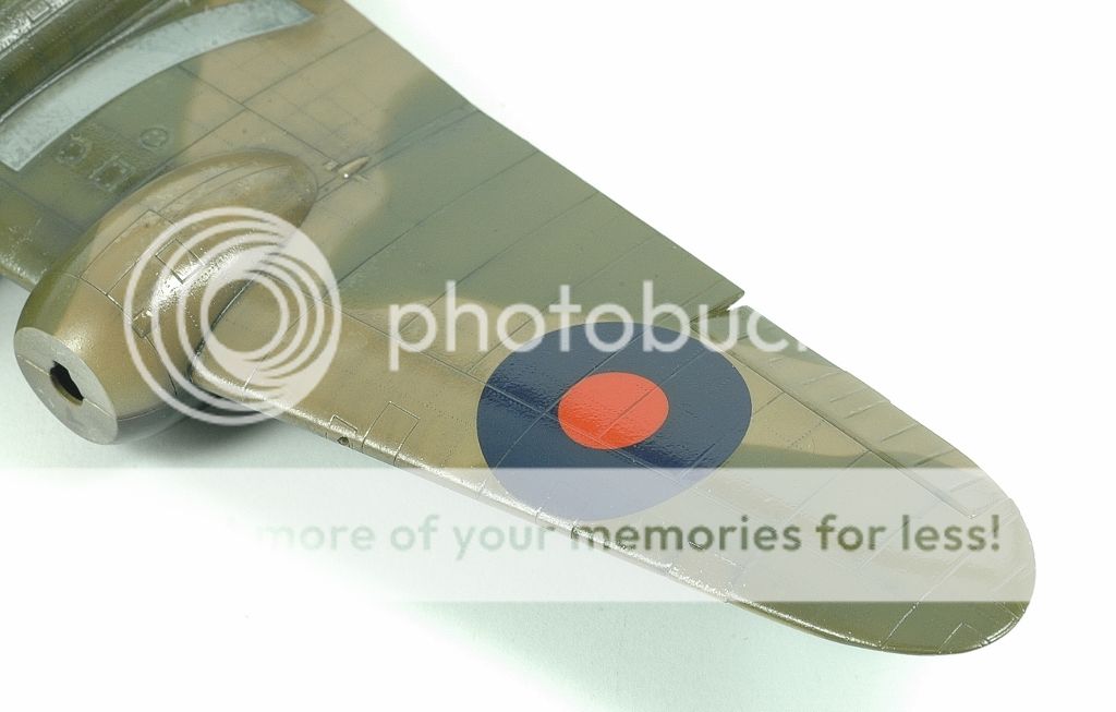

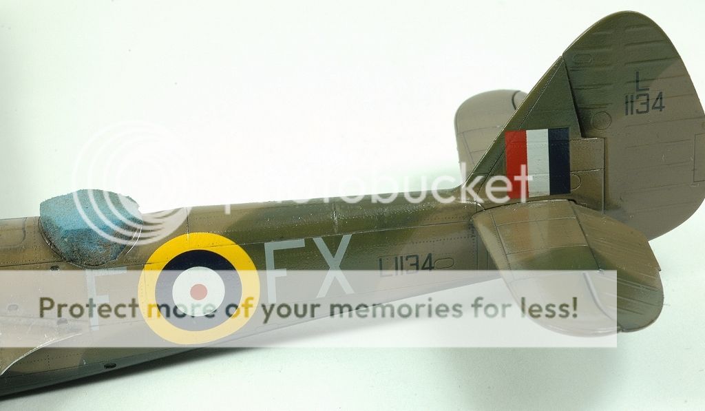

Zdążyłem przez wieczór polakierować model pomalowany wcześniej Hatakami Orange z zestawu RAF. Na to poszedł lakier błyszczący XP09 -dwie cienkie warstwy rozcieńczone ich oranżadkowym rozcieńczalnikiem 50:50 . Pod kalki ...chociaż nie jest potrzebny ;o) . Niemniej chciałem sprawdzić jak się zachowa lakier pod wpływem płynów do kalek czy nie zwarjuje coś i się schrzani. Po dwóch godzinach schnięcia powierzchnia była gotowa do nakładania kalek. Nałożyłem Mr.Mark Setter i szybko kalki Airfixa. Sam Setter Gunze jest wredny jeśli zbyt długo przebywa na powierzchni potrafi zrobić wżer w lakierze . Ja kalkę od razu wycieram delikatnie ręcznikiem papierowym po chwili kiedy tylko przestaje się przesuwać . Na to od razu poszedł Micro Sol Microscale. Zdjęcia zrobiłem po nałożeniu na kalki jeszcze dwóch cienkich warstw lakieru błyszczącego.Model w trakcie łoszowania . Jutro pewnie pomaluje Satinem. Wygląda że lakier nadaje się znakomicie do kalek na lakierach celulozowych Hataki i Gunze.

Postprzez Atlis » niedziela, 25 czerwca 2017, 23:56
Pomarańcza, co nieco zalane, ale lakier pod kalki wygląda ok. Ale to też Sido. Chętniej bym go zobaczył na czymś gładkim i czarnym. ;)

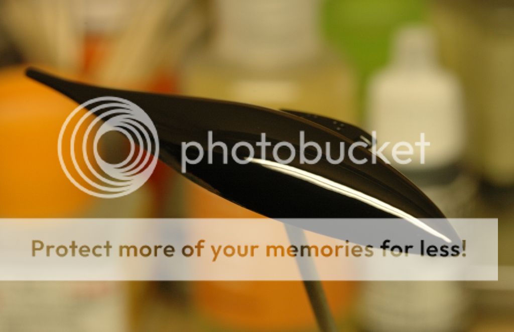

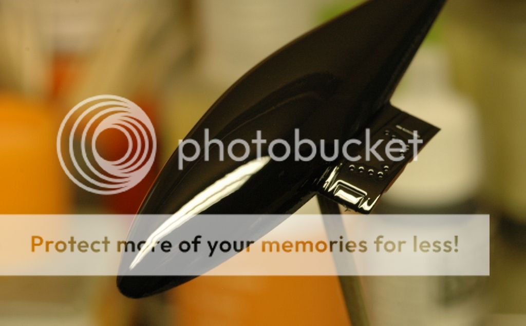

Postprzez iras67 » czwartek, 29 czerwca 2017, 00:33
Pomalowałem zbiornik P-38 1/48 Academy . Baza to czarny Surfacer Gunze 1200 . Na to położone "na mokro" 4 warstwy Gloss Lacquer Clear Coot XP09 Hataki w odstępach co kilkanaście minut . Kładzie się bardzo przyjemnie z rozcieńczeniem 50:50 oczywiście oranżadą Hataki . Ostatnią 4 warstwę położyłem trochę bardziej rozcieńczonym. Aerograf Gunze z dyszą 0,5ObrazekObrazek Po 48 h od położenia lakier jest dość twardy jak na jednoskładnikowy . Nie zostają trwałe ślady od dotyku ani linie papilarne. Trudno to odnieść ale twardością podobny do Tamiyi rozcieńczanej ich Laquer thineren . Pod paznokciem przy silnym docisku zostaje ślad. Oczywiście wiadomo że najlepsze do tego są lakiery dwuskładnikowe. Nie polerowałem powierzchni. Przed położeniem Surfacera zmatowiłem jedynie plastik papierem 1200. Na pewno się polubimy :) .
ps. wydajność zbliżona do lakierów celulozowych konkurencji.

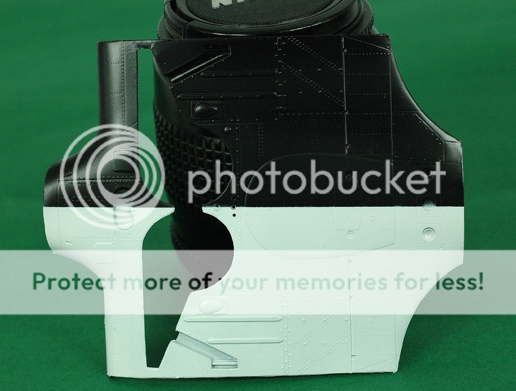

Postprzez iras67 » piątek, 30 czerwca 2017, 01:08
Nie mam matu XPO7 od nich bo stwierdziłem że sporadycznie używam i mam jeszcze zapas Gunze i sporo zmatowiacza . Natomiast będę używać Satin XPO8 . Nadaje się świetnie na lakier końcowy do tego co kleję. Pomalowałem kawałek spodniej części Hurricane 1/32 firmy która wypuści Łosia:-). Chciałem sprawdzić jak się ma kolor Jacka Danielsa ;o) w pojemniku do białej powierzchni.Jak widać nie żółknie z kolejnymi warstwami i ładnie równo kryje bez wykwitów. Nie wiem jak się zdjęćia świecą u was ale zaręczam na święte blachy Łosia że jest biało:-) Tym razem na czarny Surfacer Gunze nałożyłem taśmę i zamalowałem drugą połowę również ich Mr.Base White 1000. Natrysk lakieru satynowego Hataki polegał na ostrożnym prószeniu z większej odległości. Przy malowaniu "na mokro" lakier staje się bardziej błyszczący i nierówno świeci .Chociaż za mało eksperymentowałem z proporcjami rozcieńczalnika i farby . Trzeba by znaleźć jakiś złoty środek. Sam lakier jest trochę gęściejszy od błysku i pewnie lepiej rozcieńczać go mocniej niż 50:50. Malowałem dziś też dyszą 0,15 H&S Evolution i całkiem ładnie przechodzi przez najmniejsze rozmiary. Pigmentację środka matującego ma znośną.
Hailyrekomendet :mrgreen: .
