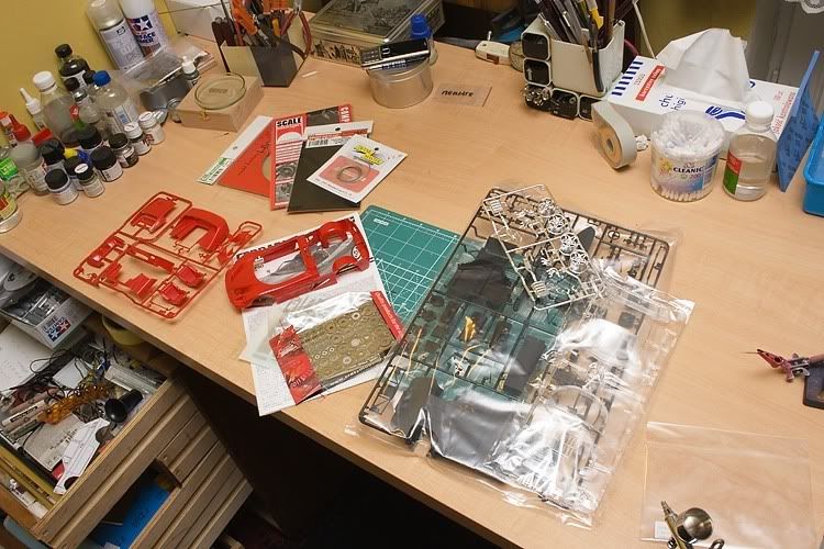

No to zgłaszam się i ja.

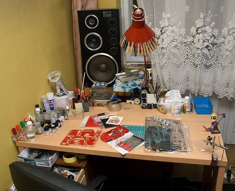

Model tamiya z bodajże '95 roku. Dodatki to zestaw fototrawiony CrazyModeller, kalki SMS, folia 'heatshield' ModelFactoryHiro, toczone wentyle Aber, użyję też może imitacji skóry z MFH i 'plecionych' przewodów z DetailMaster.
Wszystko to na warsztacie wygląda tak:

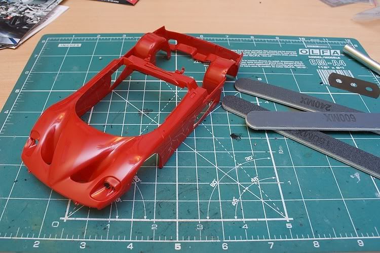

ale stwierdziłem, że zajmę się na początek 'tradycyjnie' karoserią
Okazja do wypróbowania nowych pilniko-papierów z Micromesh.

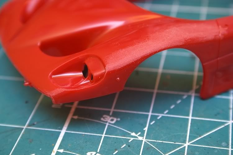

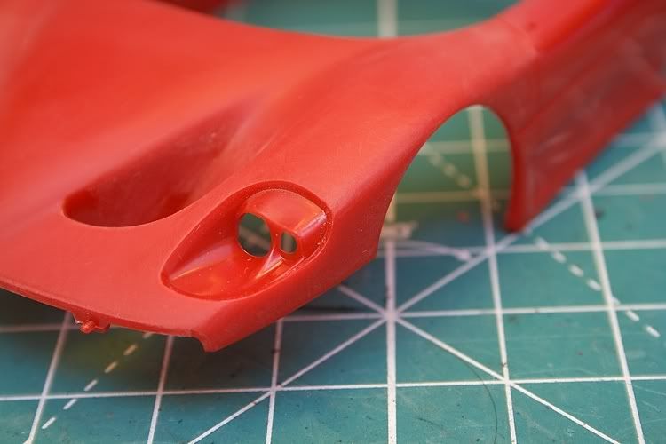

Kilka łączeń form do usunięcia. Spiłowałem również boczne kierunkowskazy, przeszkadzały by w polerowaniu, dorobię je z czegoś na koniec.
pogłębiłem też linie podziału. Ok 45-60 minut poświęconych modelowi jak narazie. Zrobione niewiele ale mogę się zgłosić do konkursu.

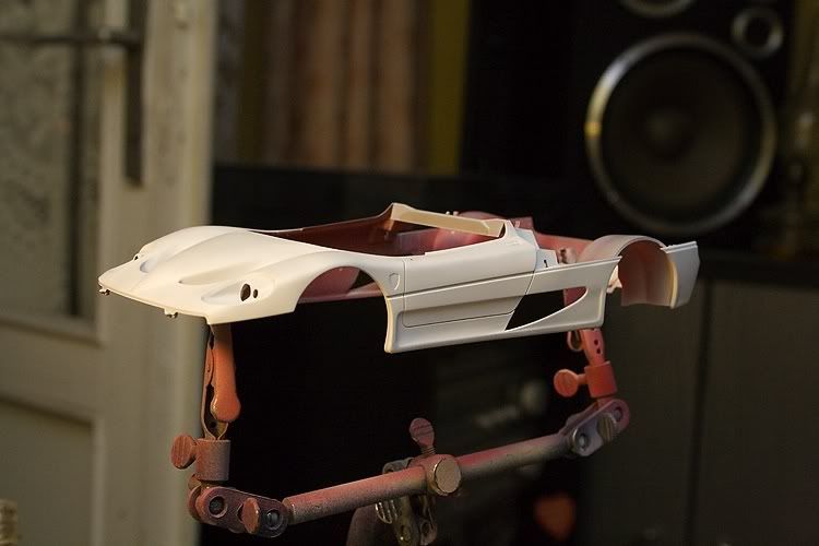

Jedziemy dalej.

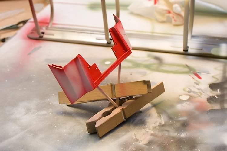

W tym odcinku pierwsza inhalacja panem surfacerem.

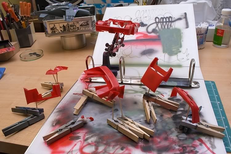

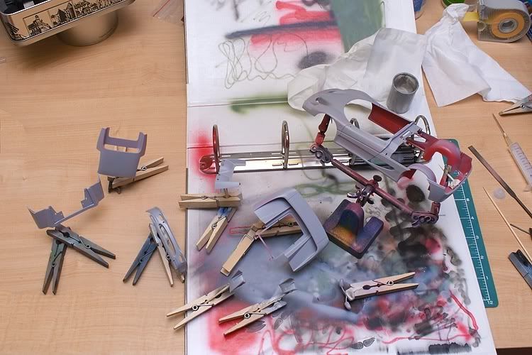

Po ponad godzinnym machaniu papierami ściernymi (lub czymś papieropodobnym, jakieś gąbki etc.) elementy karoserii zamocowałem do czego się dało
udało mi się bardzo dobrze dobrać proporcje rozcieńczalnik-surfacer, chyba pierwszy raz trafiłem tak od razu, więc po kilkunastu, kilkudziesięciu minutach to co miało być pokryte podkładem wyglądało tak
Tak jak mam w zwyczaju, pierwsze malowanie podkładem jest takie 'zgrubne', na szarym lepiej widać co trzeba poprawić.
Znów postęp malutki ale małymi kroczkami...

Postprzez portalus » sobota, 7 czerwca 2008, 21:56
Podziwiam mocowanie na wykałaczkach.
Szkoda, że nie zabrałeś się za F40.

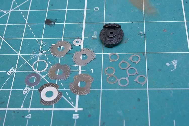

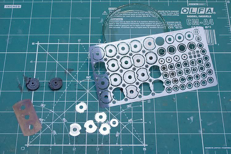

Wczoraj Junior zasnął dość późno więc do warsztatu dotarłem ok 23:30. Szlifowanie karoserii zostawiłem 'na później' a wziąłem się za tarcze hamulcowe.
Te z zestawu mam zamiar zastąpić fototrawionymi z CM.
Z blaszki wyciąłem elementy tarczy tylnej a z ramki tarczę aby z niej wyciąć zaciski.
Po chwili miałem (jeśli dobrze liczę) 22 elementy do zmontowania jednej tarczy.

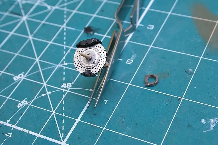

Zbudowałem sobie bardzo skomplikowane urządzenie do składnia tego wszystkiego
Zaciski odciąłem 'czeską piłką' i wydłubałem w nich miejsce na tarczę skalpelem, chwilę po pierwszej czyli po ok 1,5h miałem prawie gotową tarczę
Jeszcze kalki na zaciski.

Postprzez Kazik » niedziela, 8 czerwca 2008, 21:55
A jakim ostrzem dłubałeś?
Przerabiałem to wcześniej przy Imprezie i przyznam że nie specjalnie mi się to podobało.

Kazik napisał(a):A jakim ostrzem dłubałeś?
Ulubionym excel

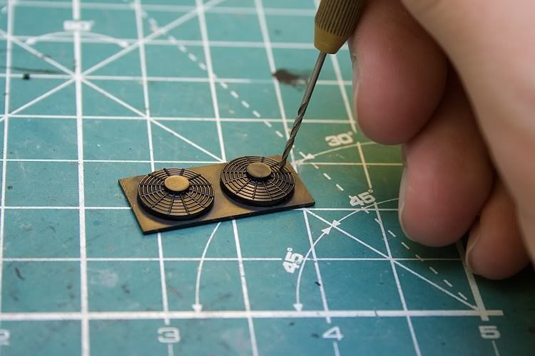

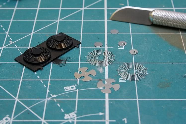

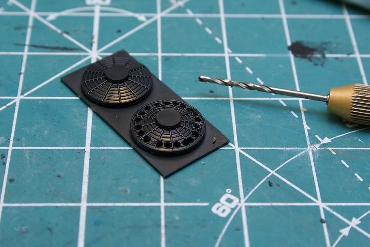

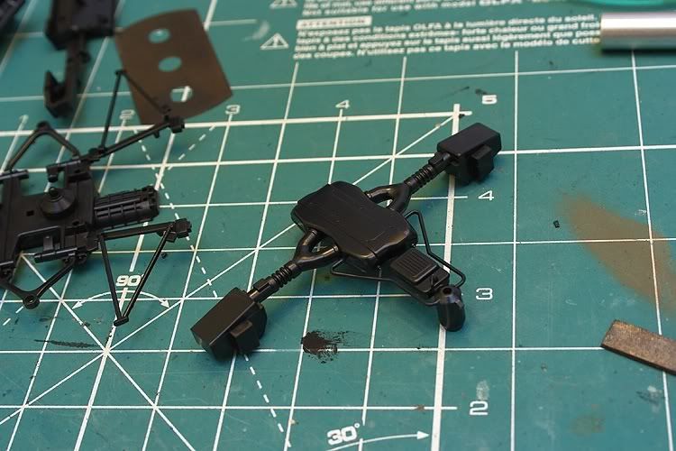

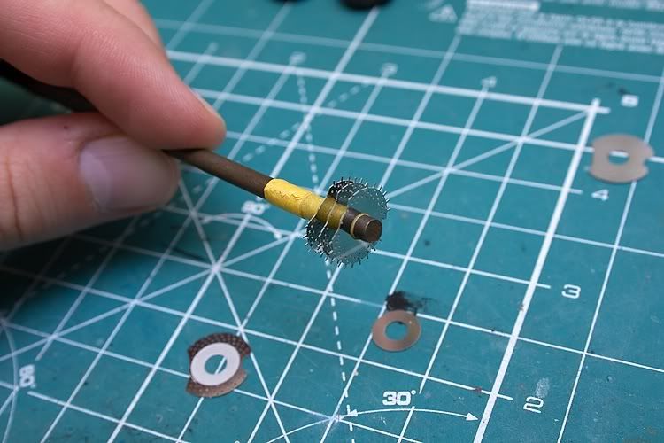

Po pomalowaniu, zabrałem się za element modelu z wnętrzem, przednimi wahaczami i chłodnicą. Ta ostatnia ma dwa wentylatory, które tamiya odlała jako jedną część w której samych wentylatorów nie widać, a pokazana jest jedynie imitacja ich osłon. Blaszka CM zawiera części do waloryzacji tego elementu.
Komplet do zmontowania w całość po wycięciu z ramek/blaszek:

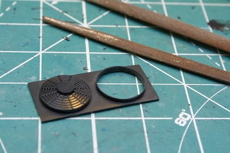

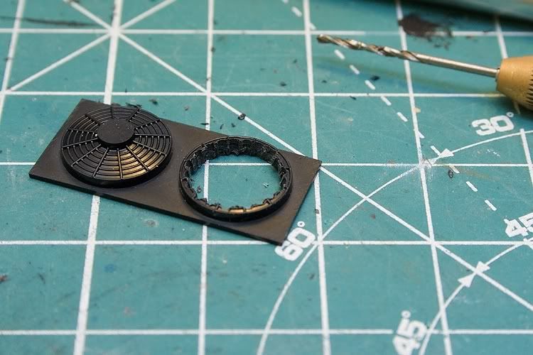

Zabrałem się do wycinania otworów, najpierw wiercenie:
kilkanaście otworów wiertłem śr. 1,2mm po okręgu
łatwo wyciąłem całość skalpelem
następnie nierówności wyrównałem skalpelem, oszlifowałem półokrągłymi pilnikami i papierem ściernym

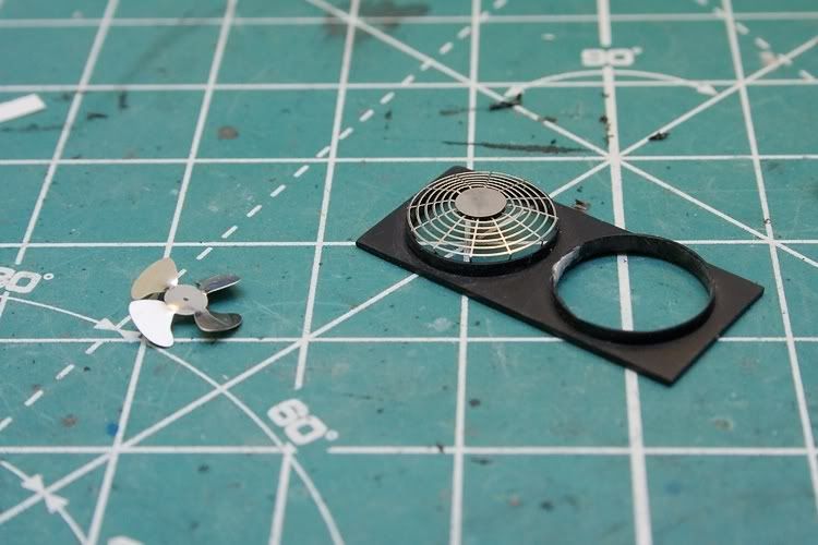

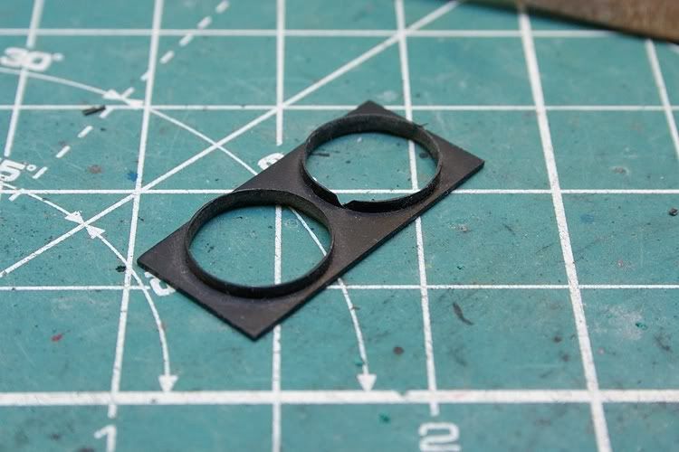

Drugi wentylator wyciąłem tak samo. Niestety uciekła mi ręka ze skalpelem i zebrałem zbyt dużo tworzywa:
Naprawiłem to poprzez naklejenie paska papieru i nasączenie go klejem CA po całkowitym wyschnięciu doszlifuję jeszcze to miejsce. Zmontowałem też pierwszą osłonę i przygotowałem sam wentylatorek wyginając łopatki pok kątem ok 30-40st.
Jeszcze druga strona i malowanie całości.

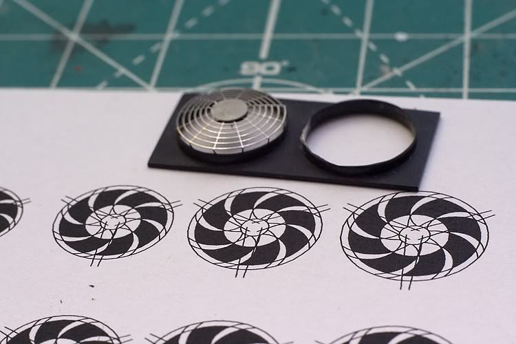

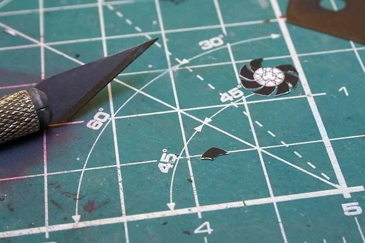

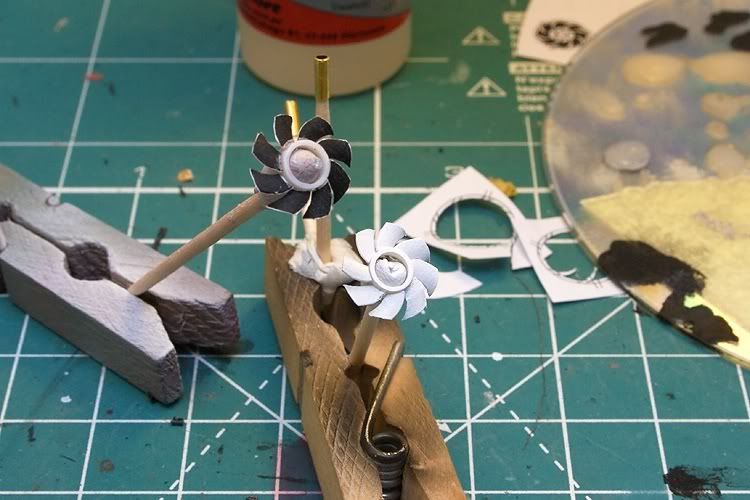

Po zrobieniu wentylatorów z poprzedniego "odcinka", przeglądnąłem zdjęcia F50, które mam pozbierane na dysku. Okazało się że wentylatory i ich obudowy, zaproponowane przez CM, nie mają wiele wspólnego z rzeczywistością i bardziej przypominają wiatrak stojący u mnie w firmie. Trzeba zrobić to samemu.
W CADzie narysowałem sobie nowe 'śmigiełka', ale że rysowałem to w pracy i nie zmierzyłem sobie potrzebnej średnicy, to wykreśliłem kilka wzorów skalowanych od d=10mm do d=17mm co 1-2mm i wydrukowałem to na najzwyklejszym papierze.
W domu dopasowałem odpowiedni rozmiar, i zacząłem wycinanie łopatek
Każdą z nich ukształtowałem na wiertle o śr ok 3-4mm i dokleiłem do tulejki po obwodzie po osiem łopatek na wentylator. Jeden na próbę psiknąłem mr.base white podczas kolejnego "podkładowania" elementów karoserii. Myślę że po nałożeniu na to jeszcze dwóch trzech warstw mr.surfacer'a będzie się to nadawało do użycia.
Szukam teraz sposobu na zrobieie mocowania tych "śmigiełek" zgodnie z oryginałem. Jednak nie udaje mi się wycinanie ładnych kółeczek, no i nie mam pomysłu jak to wyciąć. Najlepiej byłoby to wytrawić, może spróbuję ;)

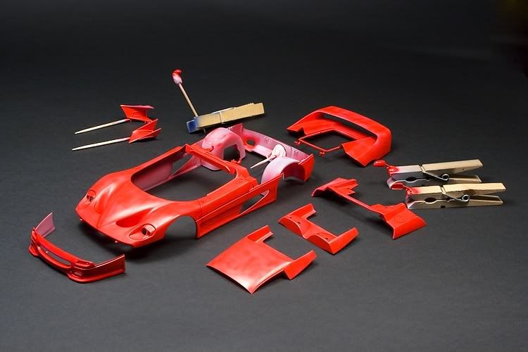

Wczoraj słuchając Trzech kwadransów z Jazzem, nałożyłem pierwszą warstwę koloru na elementy karoserii. Zaczynając od 'obmalowania' linii podziału i wszelkich otworów, pokryłem całość cienką warstewką.
Teraz czekam aż to wyschnie do przeszlifowania drobnych błędów.
