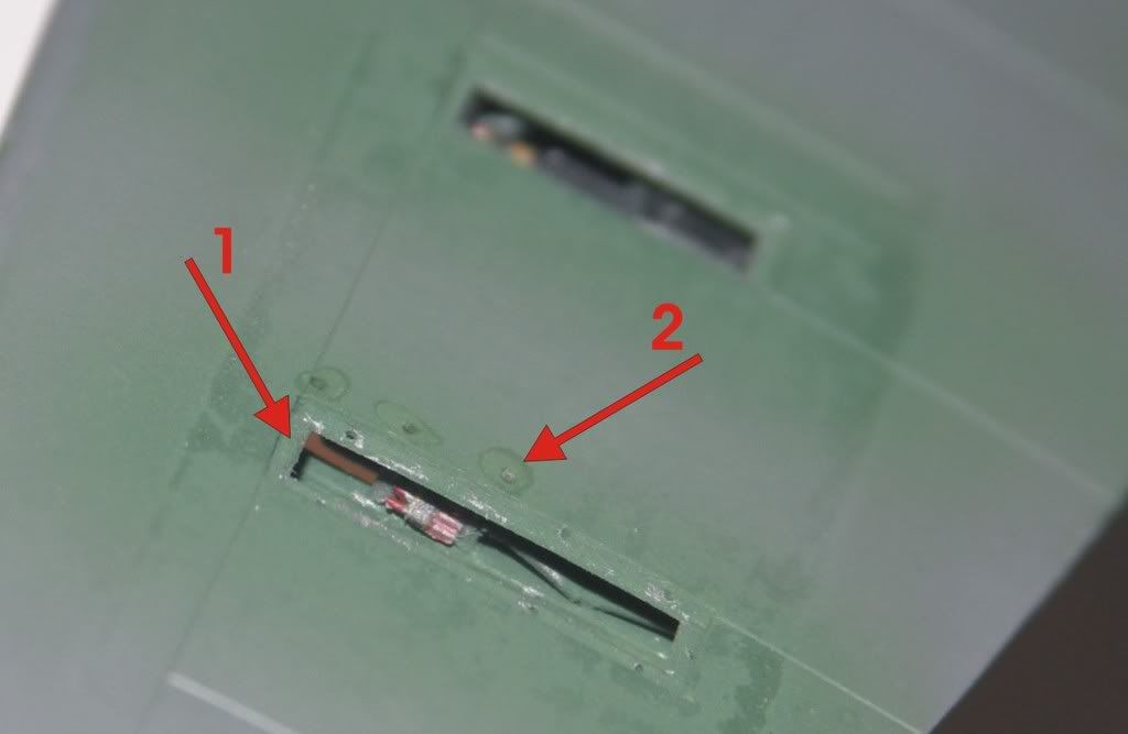

KM były kalibru 0,303. Korpusy Browningów były bardzo podobne i konia z rzędem temu, kto odróżni je na oko. O odróżnieniu żywicznego modelu Airesa nie mówię nawet. Fakt, że odlewy SĄ dosyć duże ale mieszczą się w komorach i podkreślają ciasnotę oryginału. Komory otwarte są na przestrzał, a KM będzie tylko w jednej. Na zdjęciu wnętrza skrzydła modelu widać pionowe kołeczki będące elementem kratowniczki. Są nieco dłuższe i weszły w otworki w górnym skrzydle, działając jako prowadnica. Potrzebne mi to było do spasowania całości. Musiałem nałożyć górną część płata idealnie na dół bez przesuwania. Dlaczego? Otóż kratowniczki dźwigarków skrzydła zrobione były jako zygzak i przyklejone w jednym tylko punkcie. Ich dopasowanie do wnętrza płata uzyskałem siłowo składając górę i dół skrzydła i tym samym wymuszając rozciagnięcie kratownicy i jej dopasowanie. Tylko musiałem to uzyskać za jednym docisnięciem, żeby kratowniczki nie rozlazły się przy przesuwaniu. Potem węzły kratownicy złapałem do skrzydła kropelkami kleju CA. Po pomalowaniu wnętrza i sklejeniu Kołeczki oszlifowałem i zaszpachlowałem. Strzałka pokazuje krzyżulec kratowniczki:
Płaskowniczki będące podstawą pod pokrywy komór uzbrojenia wziąłęm stąd:
Niewyczerpane źródło równo pociętych, cienkich paseczków plastiku w domu, w którym gospodyni przymierza sie do puszczania kolęd już od sierpnia :).
Na zdjęciu poniżej 1. to te płaskowniczki, a 2. to wspomniane powyżej kołeczki ustalające. W komorze bliżej kadłuba widać KM Colt Browning 0.303 ;).
W temacie broni w samolotach dawno już przyjąłem zasadę przyporządkowania odpowiednich igieł lekarskich poszczególnum kalibrom. I tak 0.303 to 0,5; 0.5 to 0,6, a 20mm działka to 0,8. Rurowe osłony KM to 1,1. Ale i tak sprawdzam zawsze, bo pamięć bywa zawodna. Te rozmiary też podałem z pamięci...
