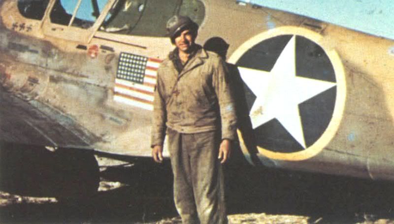

Wojciech Perkowski napisał(a):Podobnie jak inne amerykańce - oszklony rejon za kabiną malowano w kolorze kadłuba a nie wnętrza. Potwierdzone zdjęciami. Pleksi wprowadza wielu w błąd.
Niestety przy tak postawionej tezie będę się zapierał. Udowodnione przy P-47 czy P-40, że bywało rożnie. Obsesyjne twierdzenie, że za tylnymi szybami amerykańskich samolotów był kolor kokpitu zastąpione zostało równie absurdalnym twierdzeniem , że wszystko to wina plexi. Prawda jest taka, że było różnie - i tak i tak.

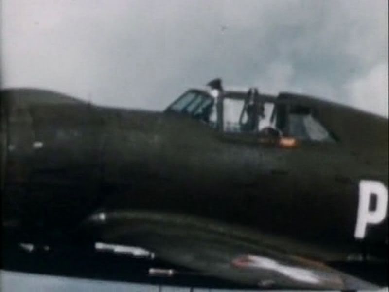

Oto zdjęcie kokpitu.Za szybą widać rejon o którym mowa. za tą samą szybą OD. Tu nie ma wątpliwości:
EDIT: gzt: nie przejmuj się - HV-M prawdopodobnie miał OD (moja reakcja na uogólnienie ku przestrodze innych Tanderboltożerców).

Się również będę zapierał się. Gienek kolejny raz strzela ślepakiem ;o) . Kadłub był woskowany, a rejon pod kabinką nie. Po raz kolejny: nie widziałem wyraźnego kolorowego zdjęcia z okresu IIWŚ potwierdzającego tezę Gienka, podczas gdy zdjęć "po mojej myśli" jest od metra.
Gienek napisał(a):...Udowodnione przy P-47 czy P-40, że bywało rożnie...
- nie udowodniono.
Niezaintersowanych przepraszam za OT.

Eksperyment dot. pierwszej fotki wątku (Interior Green, Olive Drab, Olivr Drab+Sildolux jako wybłyszczenie:
i to samo w kolorze:

Na początku filmiku niemalowany (srebrny) Razorback – za okienkami Dark Dull Green:

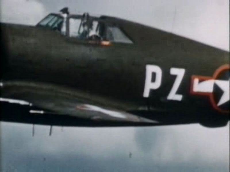

P-47 ujęcia sekwencyjne:
1. widać co zrobiło światło na szybie (rozjaśnienie):
2. 5 sekund potem po zmianie pozycji oświetlenia – jaśniejsze „plama światła zmniejszyła się ” (inny kąt padania), pod szybą DDG:
Swoją drogą Wojtek nie ustosunkował się do pierwszego czarno białego zdjęcia.

Postprzez Wojciech Perkowski » poniedziałek, 19 maja 2008, 23:42

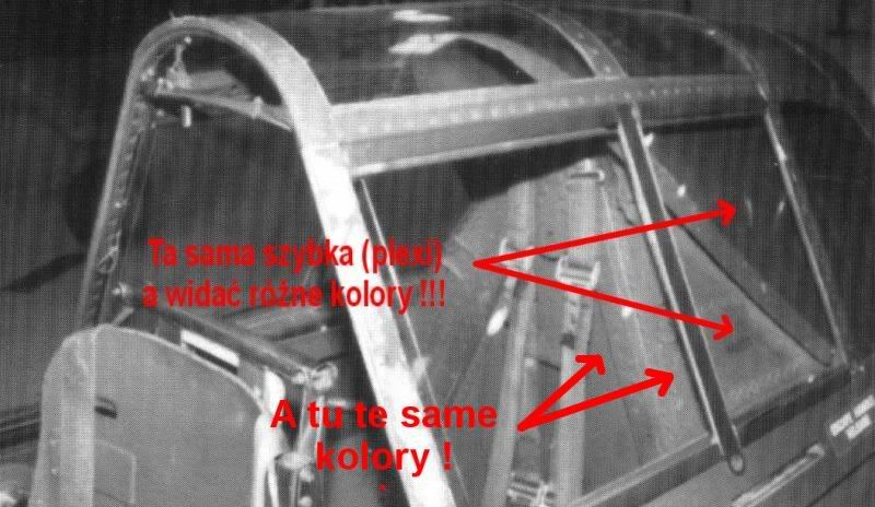

Pierwsze dwie fotki - kolory kamuflazu pod szybkami.
A dlaczego nie pozostałość OD?
A dalaczego nie OD?
...pod żadnym pozorem pod szybkami nie miał prawa pokazać się kolor kokpitu..
- mógł, tylko brak takich zdjęć.
...proszę podać źródło informacji o stosowaniu wosku...
Np. książka Gabreskiego bodajże. Poza tym smarowano olejem (któraś monografia AJ-Pressu). Również na skutek eksploatacji farba matowa "satyniała".
Mój upór nie wynika z wiedzy, a z jej braku ;o) że było inaczej - z uwagi na brak twardych dowodów
...Zdjecia, zdjecia i jeszcze raz zdjecia...
Amen

Wojciech Perkowski napisał(a):Pierwsze dwie fotki - kolory kamuflazu pod szybkami.
1. :shock: :shock: Ja widzę żółty.
Wosk?
2.W takim razie co to za zasada wybierania jednego z dwóch kolorów (też powinny być obydwa - prawda)? A jeśli taka zasada to wybierano ten kolor kamuflażu który podobny był bardziej do kokpitu :->
Wojciech Perkowski napisał(a):A dlaczego nie OD?
O! to jest super. Mam na to odpowiedź:
A DLACZEGO TAK?
:mrgreen:

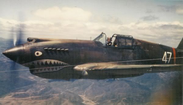

Też czytałem o mechanikach Gabreskiego ale przyznać trzeba, że na zdjęciu poniżej to się nie bardzo przyłożyli - głęboki mat, zero połysku:
A tu inne przykładowe Thunderbolty matowe do "bólu":
