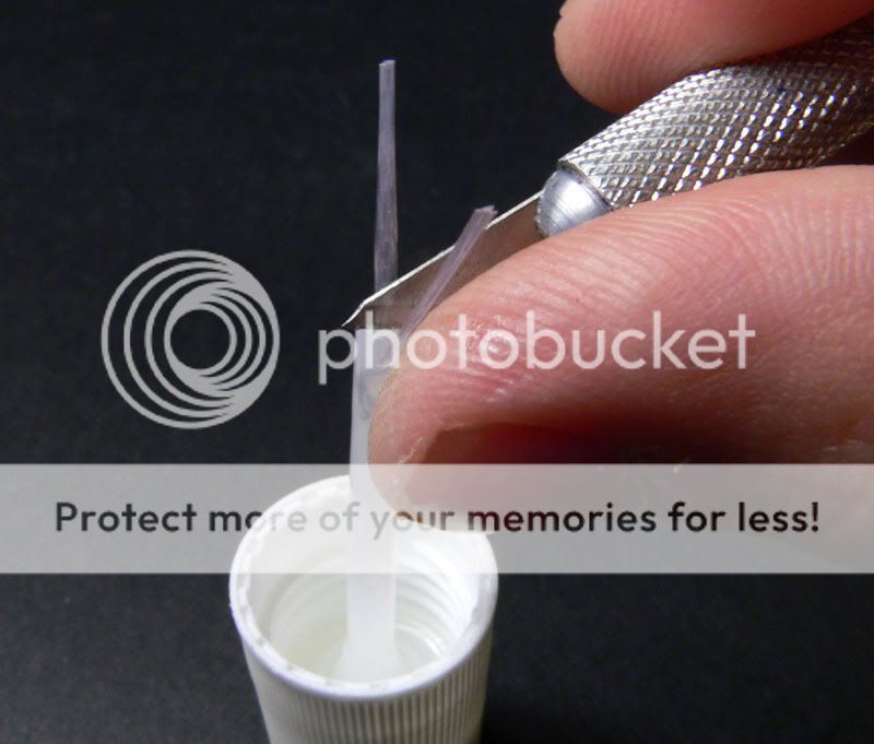

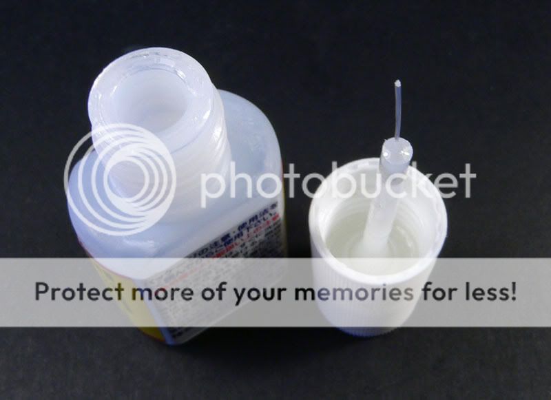

Kupiłem ten klej ze względu na aplikator zrobiony z pędzelka, moda i praktyczna sprawa :mrgreen:
Jednak sam pędzelek ku mojemu zaskoczeniu jest wielgachny i raczej budzi pewne rozczarowanie po otwarciu
Cena prawie 30 zł ,ilość 4g :( jednak sam system zakrętki i materiały użyte do produkcji rekompensują pozostałe wady
Pozostaje uszczuplić pędzelek i tu wystarczy skalpel i parę przycięć wokół osi ,wcześniej zanurzyłem pędzel w Debonderze
skalpel wprowadzam pomiędzy włosy i po kolei odcinam odginając na zewnątrz , odcięte włosy zostawiam w razie zniszczenia zagięcia mogę naprawić
zostawiłem dosłownie 5 włosków do klejenia detali wystarczy, nawet się zastanawiam nad zmniejszeniem ilości :P .
oprócz zakrętki klej posiada opakowanie z zamknięciem strunowym do przechowywania po użyciu.
klej do drobiazgów średnio gęsty ,po zużyciu na pewno zaleję jakimś podobnym tańszym :P
Polecam klej i tuning.
