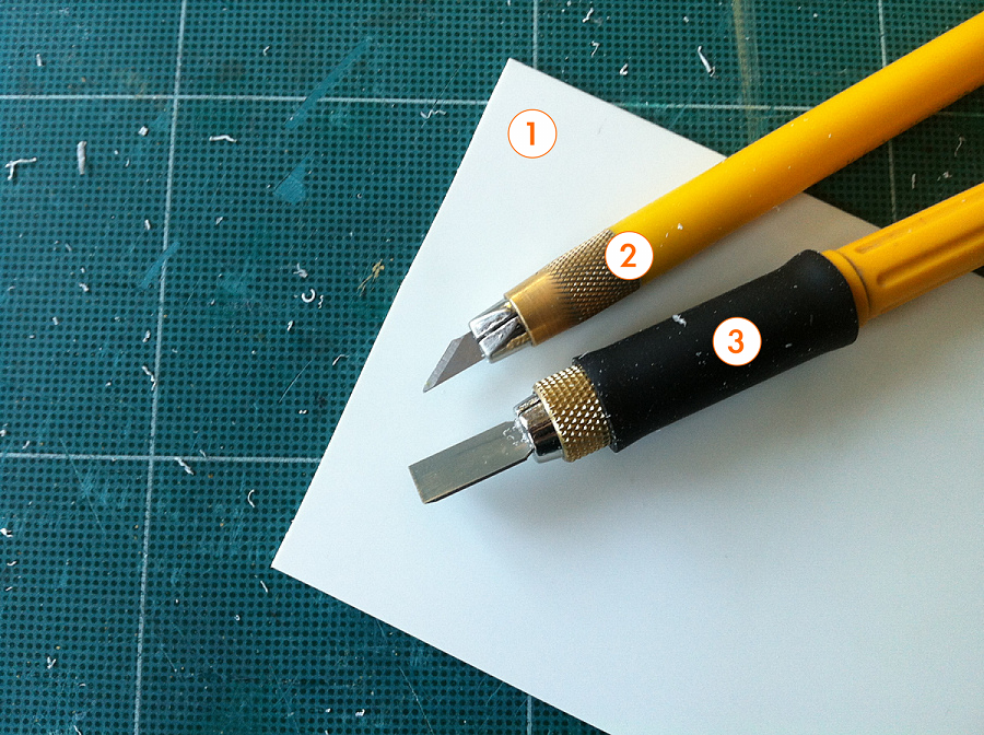

Popełniłem na moim blogu tutek na powyższy temat. Tutaj podaję jego kopię.
Do wykonania połaci dachowej pokrytej gontem będziemy potrzebować ➀ płytki polistyrenu HIPS, ➁ nożyka o ostro zakończonym ostrzu, ➂ skrobaka z płaskim zakończeniem. Przy wybieraniu płytek HIPS należy zwrócić uwagę na ich powierzchnię, najlepiej żeby była matowa. Powierzchnia błyszcząca jest utwardzana i ciężko się w niej rzeźbi.

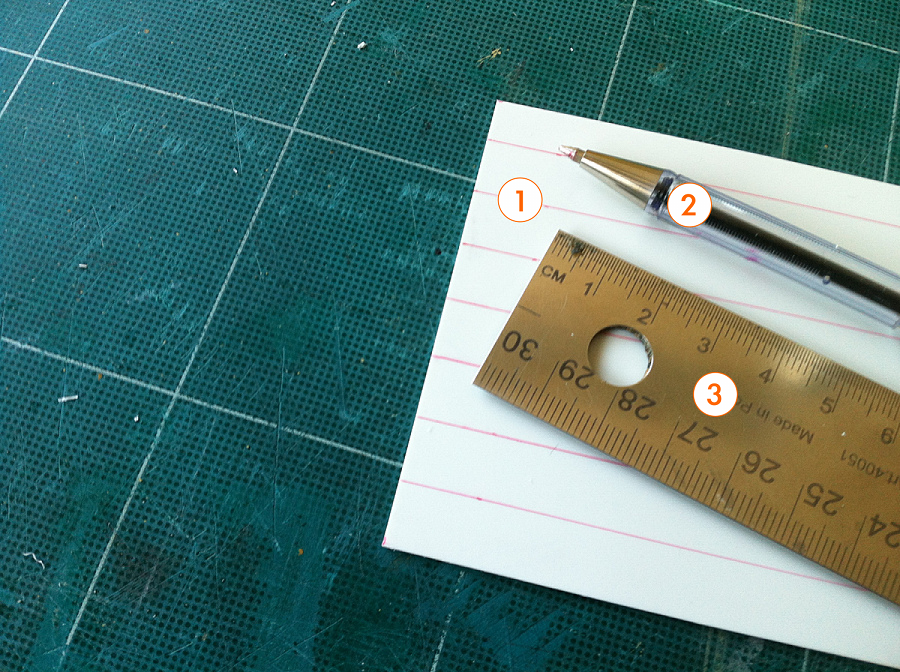

Najpierw należy rozrysować poszczególne pasy gontów, układające się równolegle do krawędzi okapu. Można do tego użyć zarówno miękkiego ołówka, ➁ długopisu jak i cienkopisu spirytusowego. Przy rysowaniu długich ➀ linii dobrze pomóc sobie ➂ linijką.

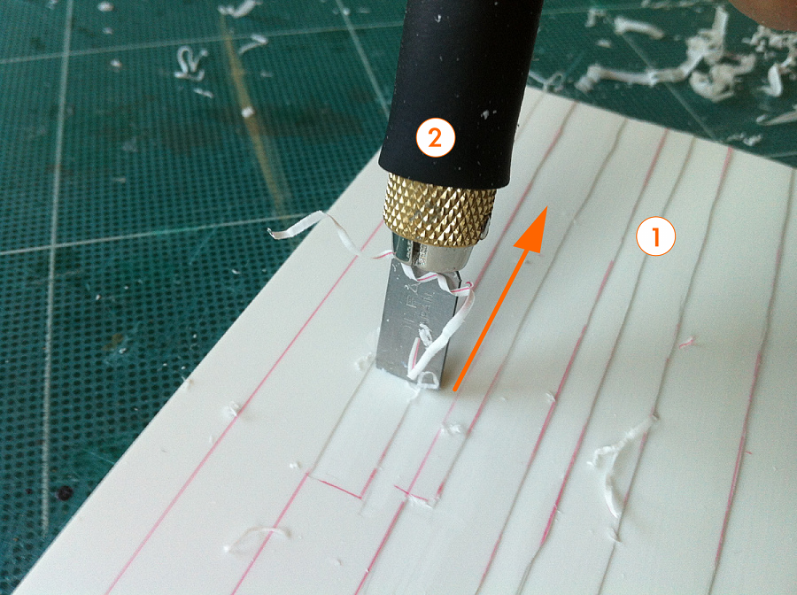

Następnie, przy pomocy płasko zakończonego ➁ skrobaka wykonujemy imitację pionowych podziałów połaci. Krawędź skrobaka prowadzona przy narysowanej linii powinna być poddana większemu naciskowi, po to aby uzyskać pochyłą powierzchnię w stosunku do pierwotnej powierzchni płytki. Skrobak prowadzimy długimi posunięciami równoległymi do narysowanej linii. Powstający w ten sposób ➀ uskok nie musi być idealnie prosty. W tej skali dopuszczalne jest odstępstwo od narysowanej lini ok. +/- 0,5 mm.

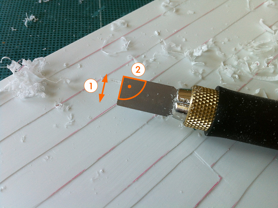

Wybierając skrobak zwróćmy uwagę na to aby jego ➀ szerokość była zbliżona do największej szerokości rzeźbionego podziału. Ważne jest też aby ➁ kąt pomiędzy krawędzią roboczą a jego krawędzią boczna był zbliżony do kąta prostego.

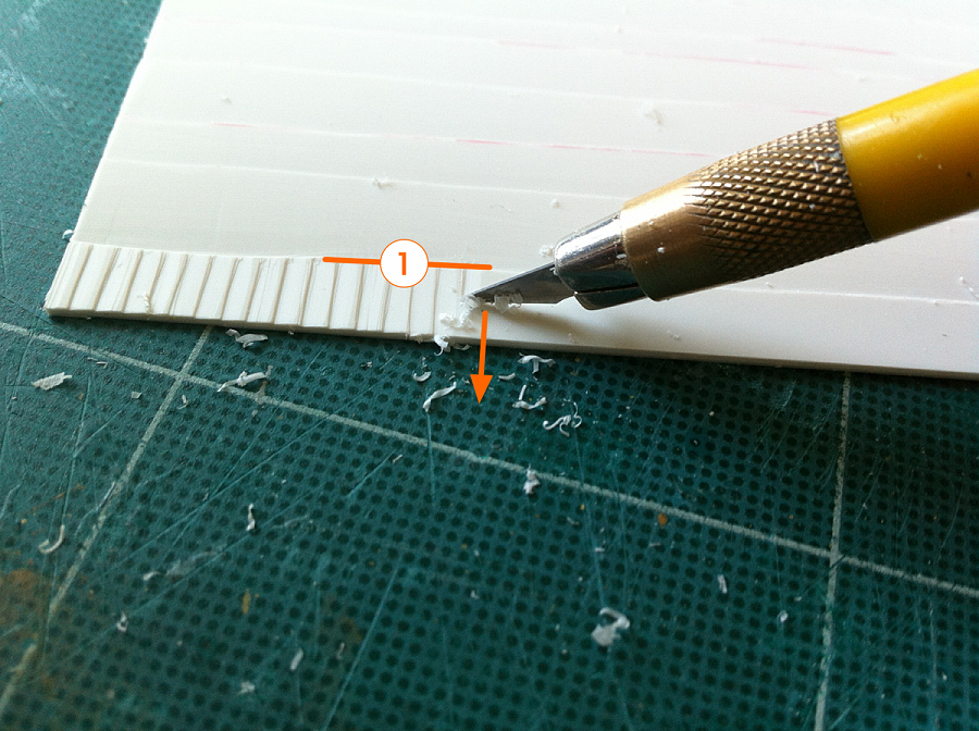

Po wykonaniu podziałów poziomych przystępujemy do rzeźbienia poszczególnych gontów. Używamy do tego ostro zakończonego nożyka. Wykonując ruchy prostopadłe do wykonanych poprzednio podziałów, w kierunku od ➀ "dolnej" krawędzi pasa gonów.

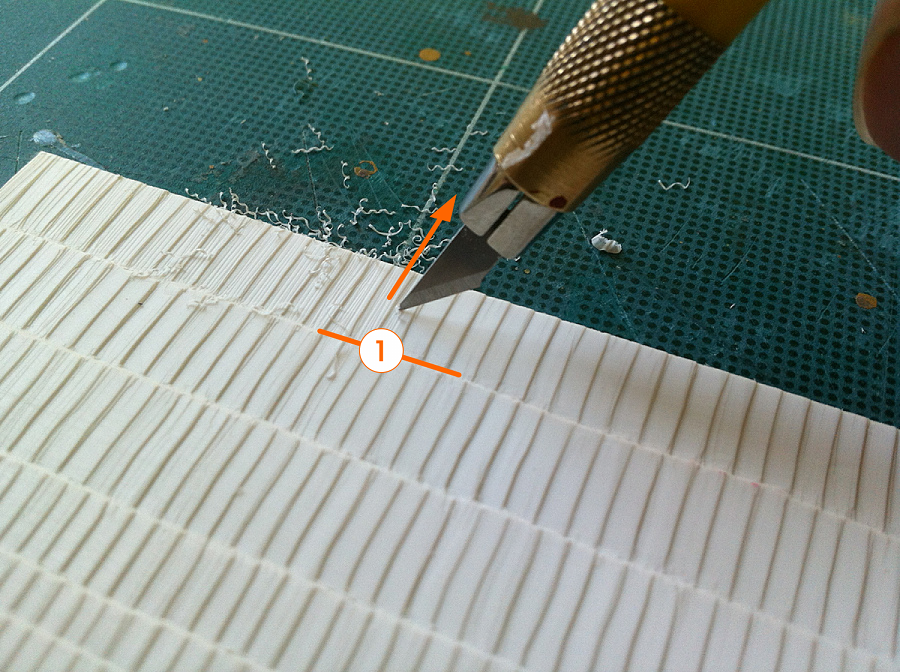

Gdy wyrzeźbimy już wszystkie gonty, zabieramy się za nadawanie im odpowiedniej faktury. Tym razem wykonujemy ruchy w kierunku odwrotnym do tego w jakim rzeźbiliśmy poszczególne gonty. Należy do tego używać ostrej końcówki nożyka, lekko ja naciskając. Mamy bowiem uzyskać delikatne rowki na powierzchni poszczególnych gontów.

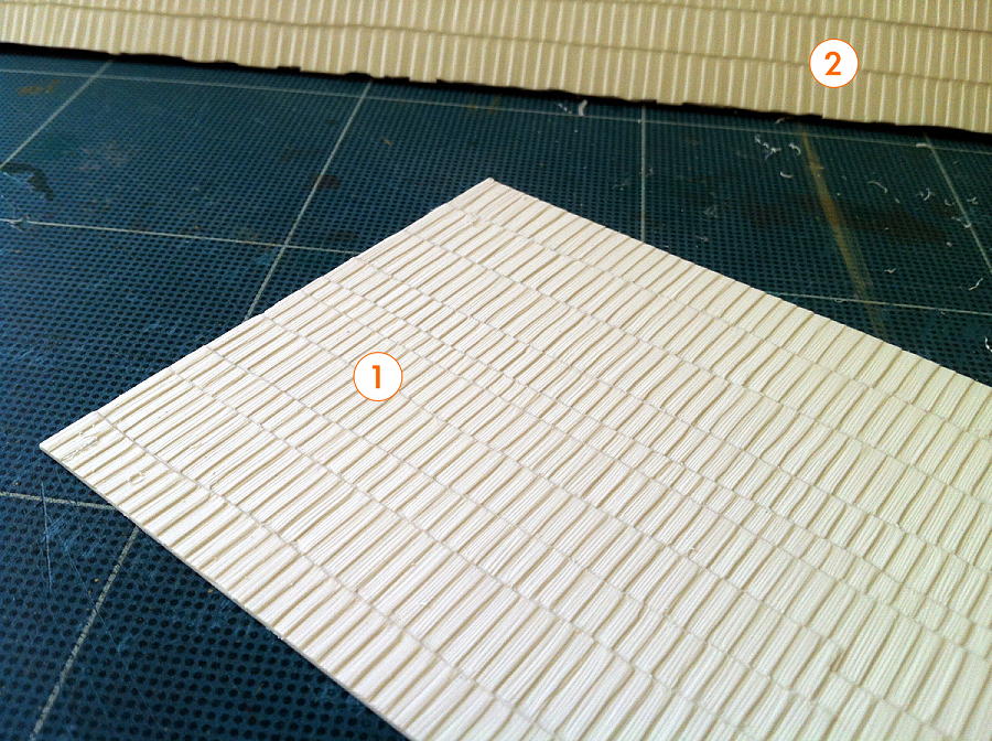

No i robota skończona. Na pierwszym planie widoczna gotowa ➀ połać dachu pokrytego gontem. W tyle ➁ połać z dodatkowo nieregularnie ukształtowanym okapem.
