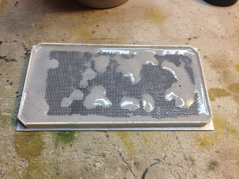

Wlałem tylko pół formy bo chciałem dodatkowo zatopić w masie siatkę imitującą zbrojenie:

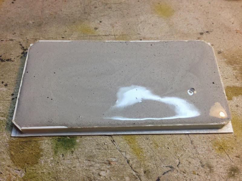

Następnie dolewam z naddatkiem aby gips wystawał ponad formę, pęcherzyki powietrza zgromadzą się u góry i łatwo je będzie usunąć:
To co zostało, wlewam do jakieś przypadkowej formy, po co ma się marnować a kostka brukowa może się kiedyś przydać:
Po kilku minutach kiedy gips zgęstnieje, zaczynam zbierać jego nadmiar gładkim patyczkiem:
Aż do uzyskania w miarę równej i gładkiej powierzchni:
Kiedy odlew stwardnieje można go wyjąć i odłożyć do wyschnięcia:
W zależności od użytych materiałów i proporcji gipsu, wody, wikolu itp, cała produkcja odlewu od momentu smarowania do wyjęcia z formy zajmuje mi około 20 minut.
