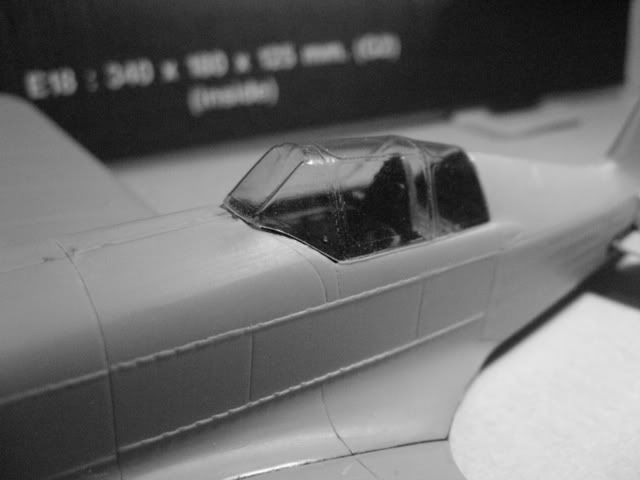

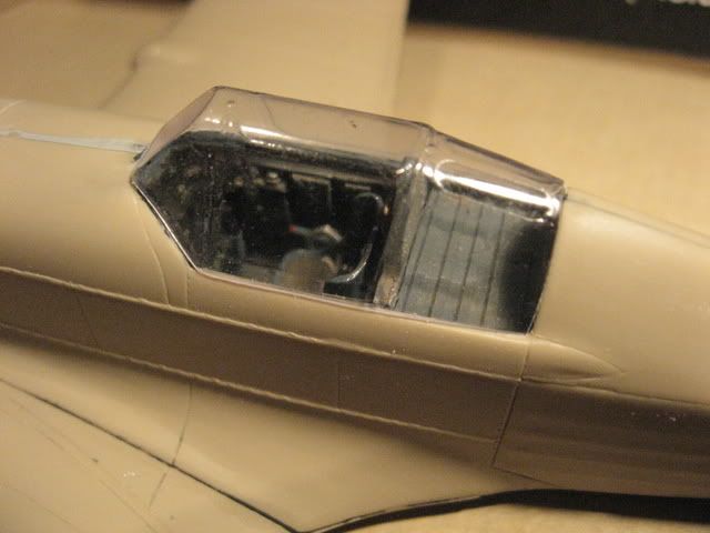

No to żeby nie było że praca stoi w miejscu:
- Walka w toku , tym razem z dumą Francji - AZ Model sie nie postarał, tyle mogę powiedzieć po kilku dniach szpachlowania, kabina vacu to rozrywka dla masochistów. Ale nie poddaję się i walczę - dzisiaj następny kolor.
Jutro czekoladowy, potem już detale.
