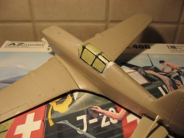

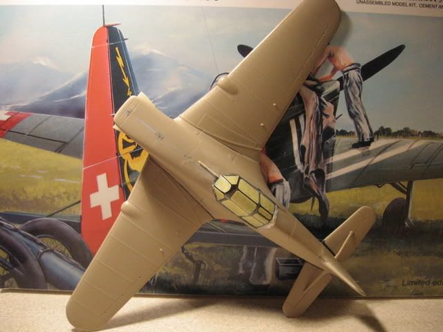

Ano też tą odpowiedzią jestem zainteresowany. Do tej pory kleiłem vacu otwarte osłony teraz przyjdzie się zmierzyć z zamkniętą a cyjanoakryl zawsze mi "szroni" przy miejscach łączenia. Oto mój urobek z dzisiejszej szychty. Mimo to nadal nie udało mi się zamknąć dzisiaj połówek kadłuba. Wnętrze pomalowałem akrylem Model Mastera o nr 4746.
Nie lubię tego etapu bo niby blisko celu a tu jescze kropeczkę, jeszcze kreseczkę itd.
Cieszę się, że wątek żyje.
Mariusz Jarzyna ze Szczec

Postprzez c3p0 » sobota, 29 grudnia 2007, 00:04
c3p0 napisał(a):Ja tam to vacu (cholerne vacu) przylepiłem na "Micro Kristal Klear" from Microscale. Wynalazek przypomina mi .......... Vikol. Lepi nawet ładnie i czysto!
Zapomniałem o jednym, w "miarę mocno" 3ma. Jednak do obróbki (uwaga!!) potrafi się wyciągnąć ze "szpary" i trza zalepiać od nowa (taki trochę gumowy jest). Takie braki uzupełnia się nim w miarę ładnie, jednak ja preferuję:zamsakować, Surfacer1200, szlif, odmaskować (tak jak w przypadku tyłu). Klej ten bez wątpienia lepiej się spisuje przy zwykłych BOXowch owiewkach niż przy Vacu. W Moranie tył jest "niski" (o nitach i przetłoczeniach pod owiewką nie wspomnę) i bałem się troszkę pakować się z innym klejem (aby mi "siwe" nie wylazło).

Jutro zrobię Wam zdjęcie MACRO z łączenia przodu tej owiewki w/w wynalazkiem! Zobaczycie jak to wygląda. Następnie psiknę S1200 i zrobie dokładnie takie samo ujęcie -> celem porównania. Wtedy będzie najłatwiej :) -> bo "prawie namacalnie".
