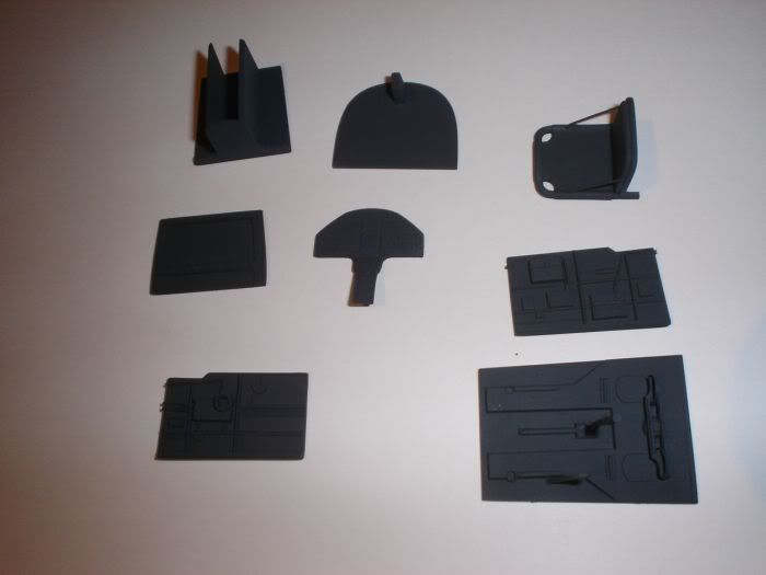

Prace ruszyły, kokpit pomalowany H77 na okrętke, jutro malujemy poszczególne detale
Do kadłuba podoklejałem "kołki ustalające" bez tego montaż może być bardzo utrudniony

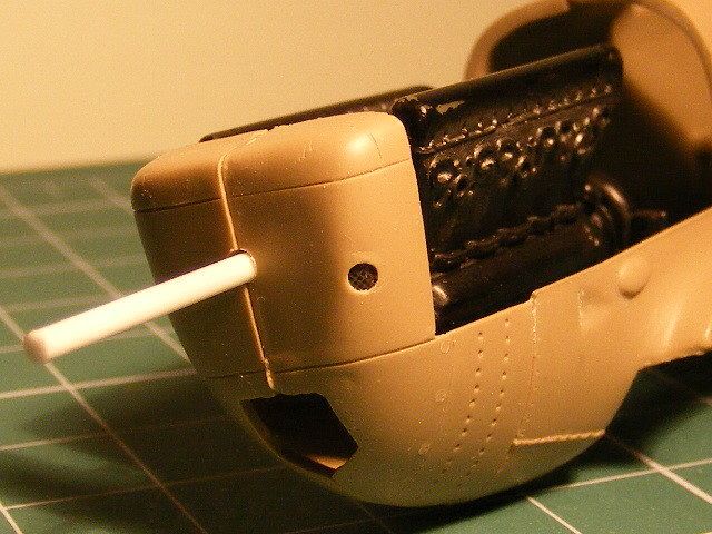

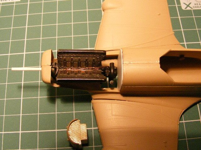

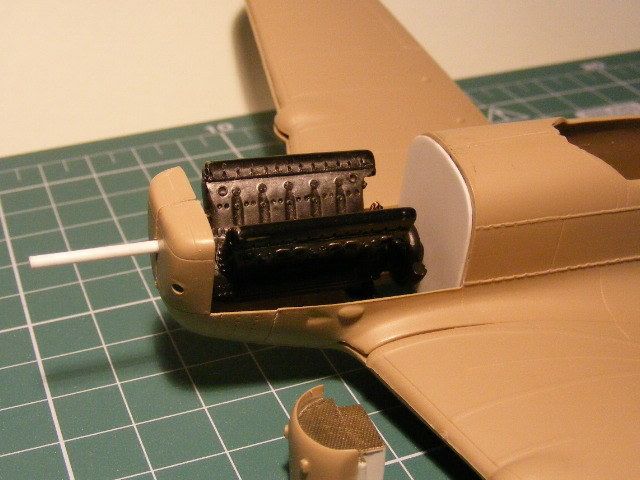

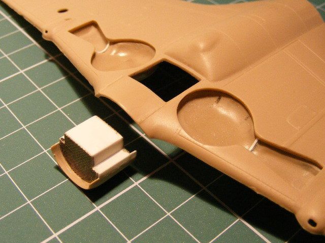

Postprzez S.G » niedziela, 9 grudnia 2007, 01:41
No to i ja wchodzę z mim MS 406. Jak stwierdził to jeden z moich kolegów jest to raczej doklejanie modelu do silnika. Moim zdaniem sam model po pierwszych pozytywnych wrażeniach już na początku prac nad nim okazuje się być słabym short-runem. Jak sobie człowiek przez ostatnie parę lat robił tylko modele Haegawy, Tamki i Accurate to taki Morane to niezłe „paści”, no ale mówi się trudno lepszego nie ma.
Na początek zabrałem się za przedział silnika i skrzydła. Doklejane komory podwozia to istna tragedia, miałem wrażenie że są z jakiegoś innego modelu, ten gościu co je strugał miał chyba do dyspozycji jedynie jakieś stolarskie dłuto. Chłodnicę płynu też trzeba sobie dorobić, bo w modelu jest jedynie osłona. Po wstępnych przymiarkach, silnik pasuje nieźle [ ten silnik na zdjęciach to tylko wersja studyjna do przymiarek] przynajmniej wymiarowo jest ok.
To może tyle na początek
