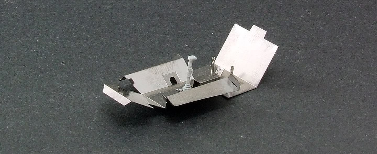

No to oficjalnie zaczynam :mrgreen:

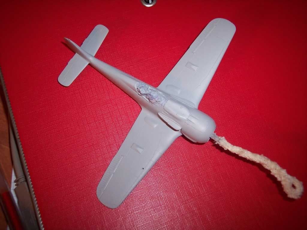

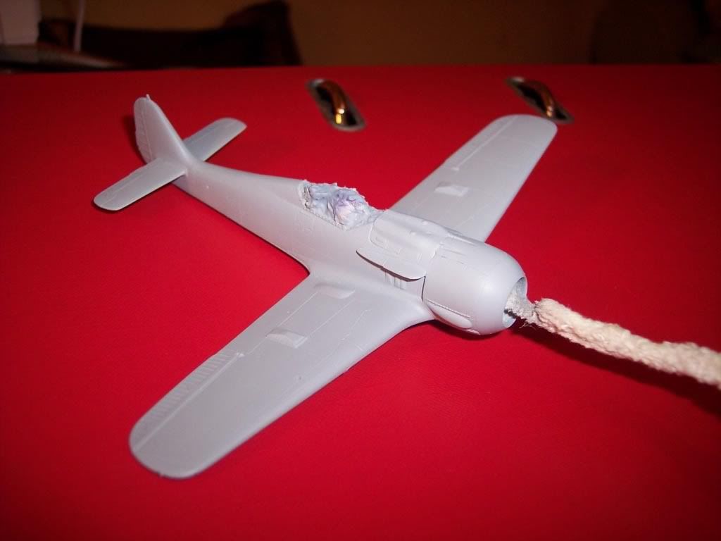

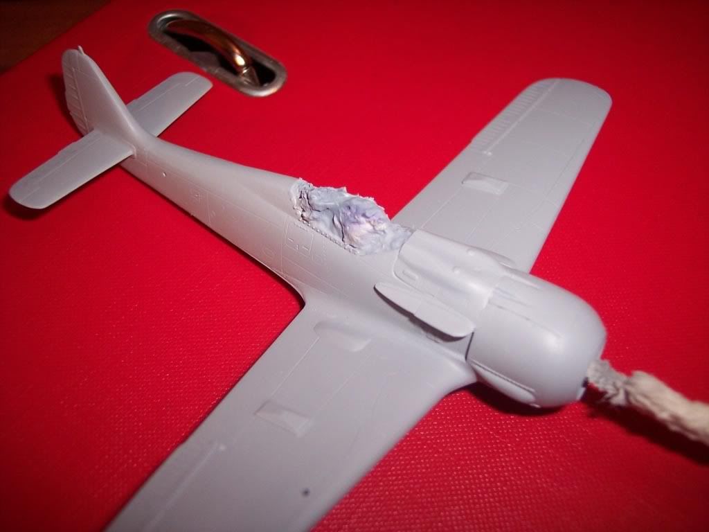

Postprzez LukaszS » wtorek, 6 listopada 2007, 18:48

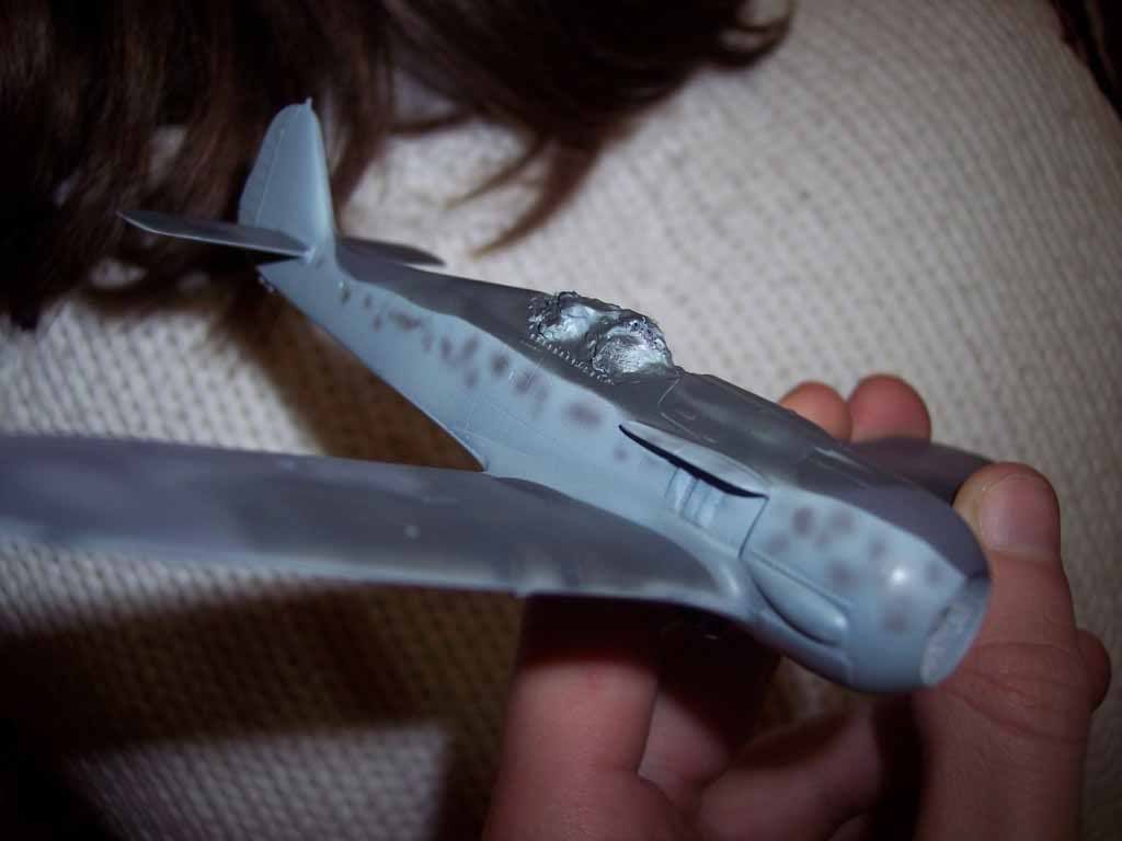

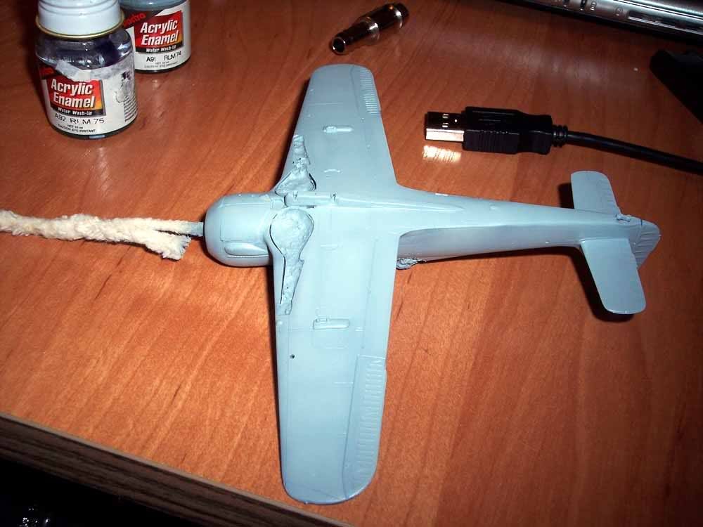

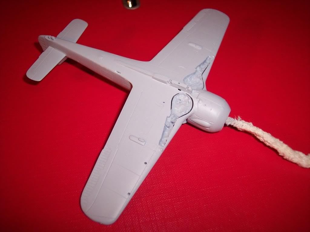

Cześć,
Zgodnie z obietnicą wrzucam fotki mojej foczki. Dostała wczoraj 1 warstwe surfacera1000. Będzie to Fw 190 A-8/R11 z pudła. Model dość problematyczny, półtora(!) milimetrowa szpara w pasowaniu kadłub-skrzydło, dużo szpachli trzeba mieć, żeby modelik wyprowadzić do stanu "w miarę ok". Teraz czekają mnie drobne poprawki szpachlowania i zaczynam malowanie :mrgreen:
Malowanie pudełkowe. Ktoś ma doświadczenie z kalkami revella w tym modelu? Jak to z nimi jest?

Postprzez Pit » wtorek, 6 listopada 2007, 22:37
LukaszS napisał(a):półtora(!) milimetrowa szpara w pasowaniu kadłub-skrzydło
Coś musiałeś schrzanić przy klejeniu kadłuba albo dolną część płata masz lekko zwichrowaną i skrzydła mają za mały wznios. Kleiłem już niejedną fokę z tych zestawów i nigdy jakichś specjalnych szpar nie było. Tak czy owak z opresji wyszedłeś bardzo ładnie :)
Kalki revla są na ogół bardzo fajnie. Cienkie, matowe, ładnie wnikają w linie podziału blach. Dobrze reagują na Gunze Mr.Marksetter oraz zestaw SET i SOL, nie pękają z byle powodu. Jak dotąd mam z nimi tylko pozytywne doświadczenia.

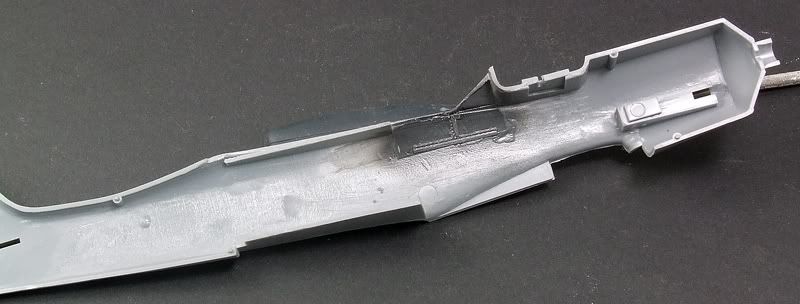

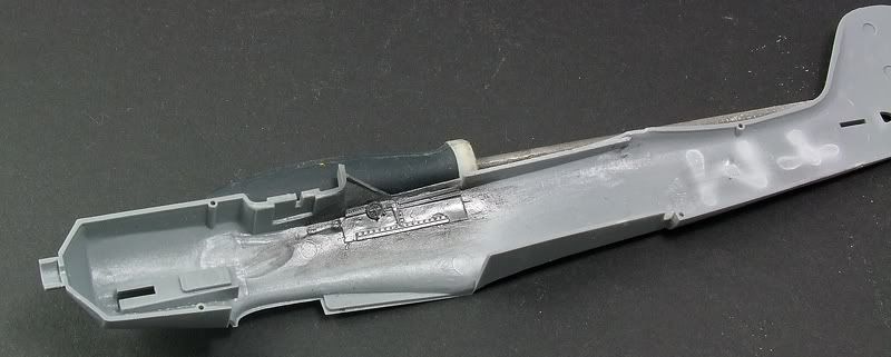

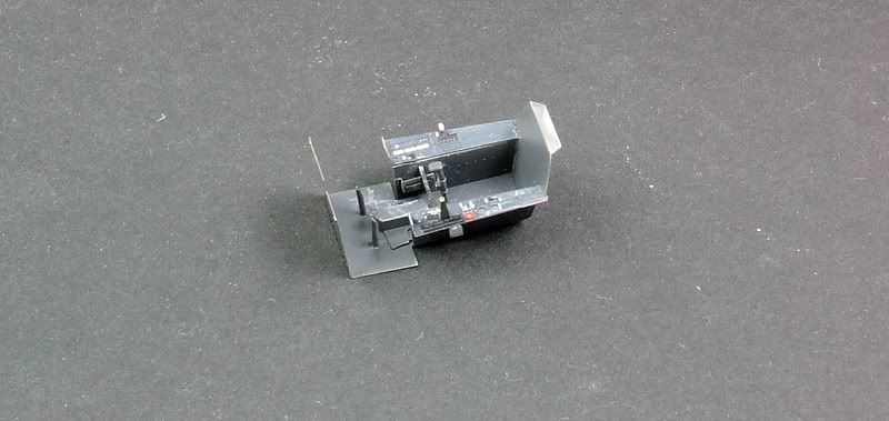

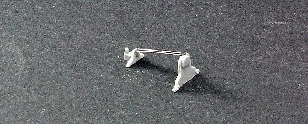

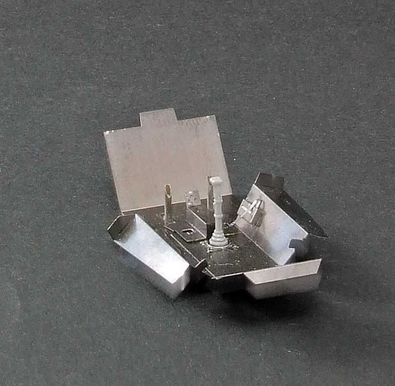

Postprzez Timi » piątek, 9 listopada 2007, 23:48

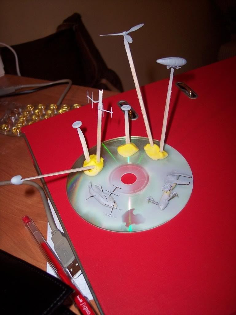

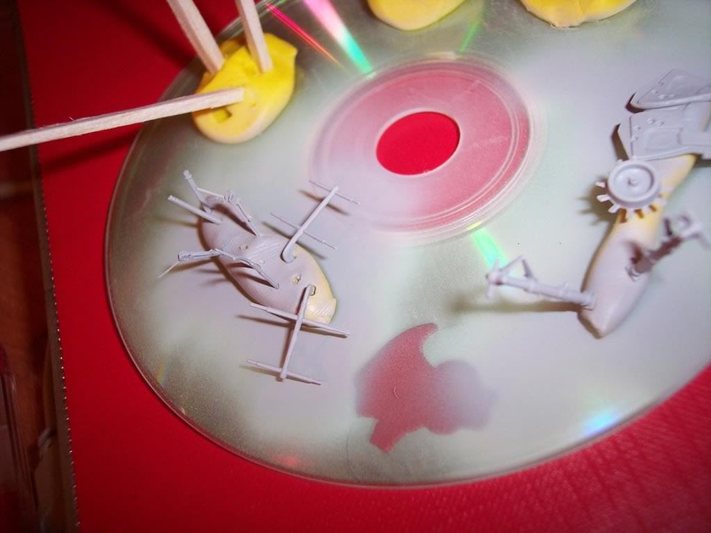

Taka mikro aktualizacja (ostatni raz maluje Pactrą :evil: )
Jutro jak sie rozpędzę to skończę kabinę :-o

Postprzez ZIO BY NAITT » sobota, 10 listopada 2007, 15:44
Widać miałeś szczęście do zestawów - kiedy budowałem swoją fokę z Mirosławca w oparciu o zestaw Revella musiałem użyć pasków polistyrenu i CA coby zlikwidować te szpary ...

Postprzez LukaszS » sobota, 10 listopada 2007, 18:54
ZIO BY NAITT napisał(a):
PZDR
Dokladnie tak, szpara byla ale i tak predzej czy pozniej trzeba sie zaprzyjaznic ze szpachla ;)

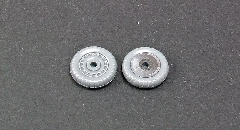

Postprzez Timi » sobota, 10 listopada 2007, 23:35
Kolejna mała aktualizacja
Na ta chwile sklejony kadłub
porównanie kółek Tamiyji i kółek Tamiyji plus Eduard

Postprzez Kuba P. » niedziela, 11 listopada 2007, 00:13
Dobry Wieczór

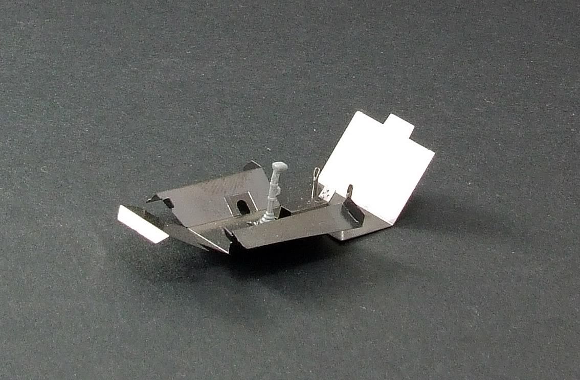

Przeglądam sobie powyższe posty i głęboko się zastanawiam, dlaczego Timi montujesz pieczołowicie te blaszki. Przecież ten kokpit z blaszek jest o wiele gorszy od tego, co Tamiya przygotowała w pudełku.
Panele boczne, fotel, podłoga - to wszystko jest bardzo poprawne i wymaga raczej drobnego dopieszczenia i zwaloryzowania na podstawie fotografii oryginału.
Podobnie burty kabiny. Zamiast montować te "ścianki" lepszym rozwiązaniem byłoby wykonanie prowadnic osłony.
Koła Tamiyi są o wiele za małe, a te blaszki, które wkleiłeś raczej im dodatkowo zaszkodziły w moim mniemaniu.
Jeśli możesz skombinuj sobie koła z Fw 190 Eduarda lub Dragona. Ewentualnie kup zywiczne True Details. Te może nie są doskonałe ale z pewnością są lepsze.
Najlepsze byłyby te z nowej Hasegawy.
Sam model D-9 Tamiyi ma, zaufaj mi, więcej miejsc do poprawki - za krótki nos, za mały kołpak śmigła, zbyt "przejaskrawione" detale pokryw podwozia.

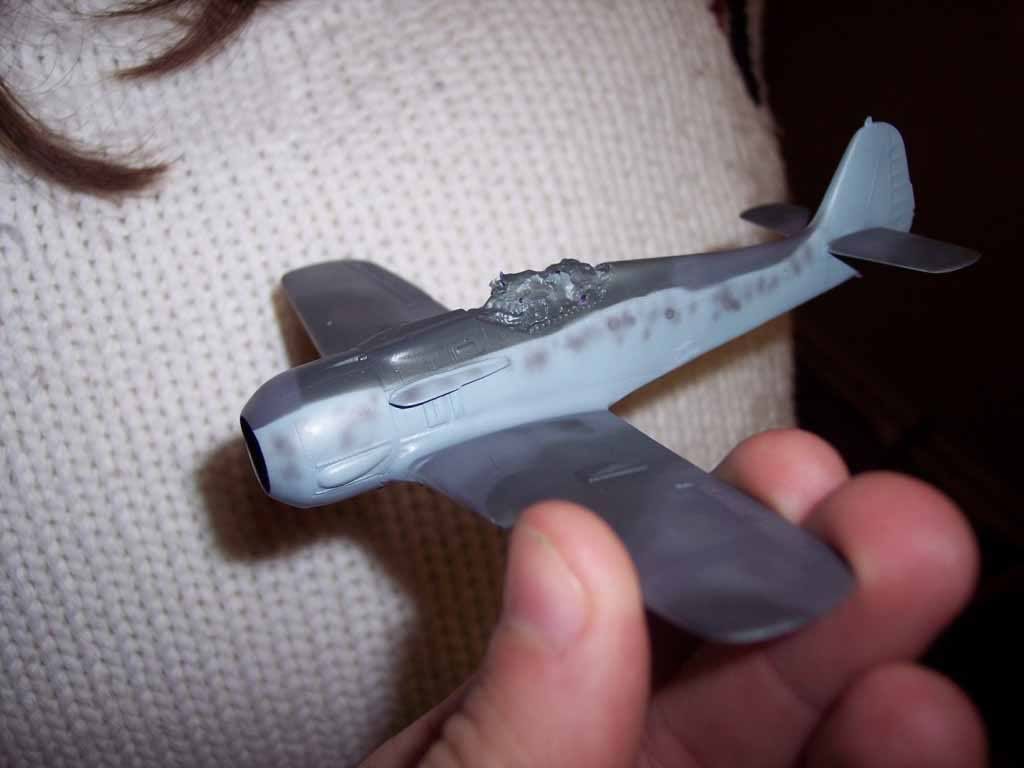

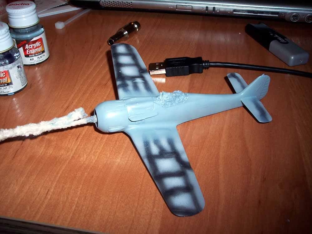

Postprzez LukaszS » wtorek, 13 listopada 2007, 12:37

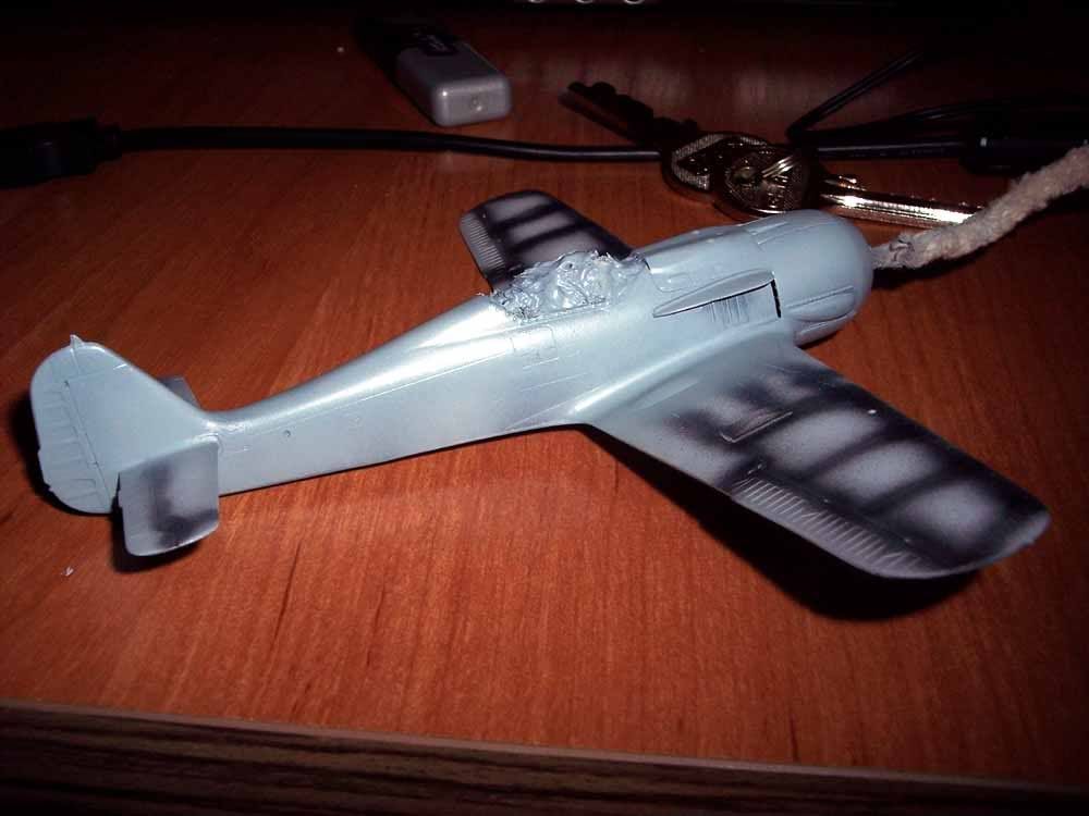

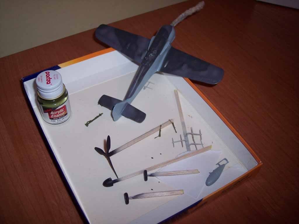

Stan na chwilę obecną:
Dziś przybędzie mu RLM 74 :lol:

Postprzez Timi » wtorek, 13 listopada 2007, 23:58
Cześć Kuba sorry ze teraz dopiero pisze ale zamote mam w szkole i pomału nie wiem jak sie nazywam :evil:
Model traktuje typowo rozrywkowo i odpoczynkowo więc zero przerabiania itp, po prostu zlepiam do kupy i tyle.
Z papierów które wymieniłeś mam Sqadrona i Aero Detail
