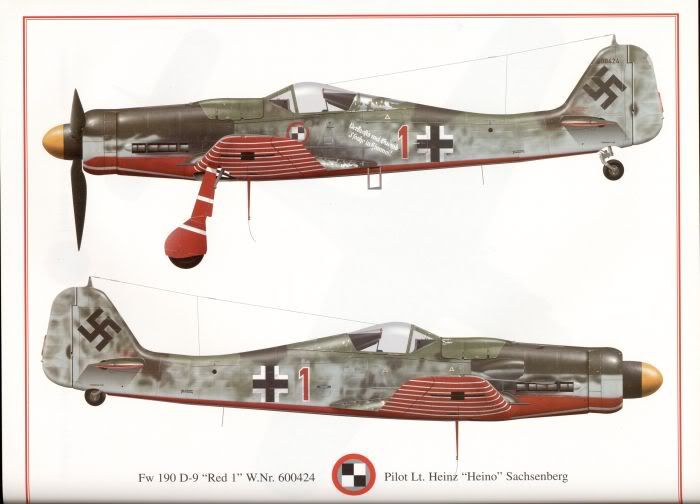

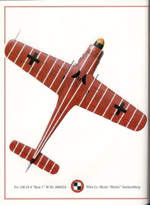

Re: Mini Projekt Grupowy Fw 190
Postprzez caughtinthemiddle » niedziela, 23 grudnia 2007, 18:35
Oj Tomek, Tomek, to ja ryzykuję spotkanie z Ex, by Ci skany z JaPo zapewnić, a Ty potem sprawiasz wrażenie, jakbyś niekoniecznie w nie zajrzał.
Apteczkę zeszlifowałeś i słusznie, natomiast Kuba zwrócił też uwagę na pokrywę kmów, gdzie nasz bohater nie posiadał małych bąbli (zaznaczonych przez mnie na zdjęciu w różowe kółeczko) - zetnij więc i zeszlifuj je; o ile z lewej strony można spokojnie to miejsce ciapnąć RLM 83, o tyle z drugiej już jednak wprawka RLM 82 będzie niezbędna.
Mazania RLM 83 zresztą będzie więcej, na całym obszarze, którego zakres oznaczyłem na zdjęciu twego modelu jasnoniebieską linią - popatrz raz jeszcze na zdjęcia z JaPo, obie strony części silnikowej są wyraźnie solidnie zazielenione, przy okazji maźnij także końcówkę górnej strony prawego skrzydła, usuń też stencilling ze skrzydeł, na zdjęciach go nie widać, natomiast w miejscu łączenia skrzydeł i kadłuba widać różne odcienie zieleni, odrapania itp. - jeśli masz chęć się pobawić, możesz jakoś spróbować to oddać. Niezbyt przekonuje mnie mottling od środkowej części kadluba po ogon, jak popatrzysz na zdjęcia, sam przyznasz mi rację - ciapki wyszły trochę jak na Ta 154, którego robiłeś w zeszłym roku - może warto trochę poćwiczyć plamienie na jakimś treningowym paździochu? Nadto, za daleko pociągnąłeś ogon czerwienią od spodu - winna się zakończyć przy kółku ogonowym, tam, gdzie schodzą się białe linie.
Źródło: Deboeck M., Larger E., Poruba T., Focke-Wulf Fw 190D Camouflage & Markings Part II, JaPo, 2007
Postprzez Artur Domański » niedziela, 23 grudnia 2007, 18:46
Teraz powinno byc wszystko jasne
Źródło: Doras of the Galland Circus
Postprzez caughtinthemiddle » niedziela, 23 grudnia 2007, 18:56
Artur, problem nie leży w braku materiałów, gdyż Timi o3mał ode mnie odpowiednie skany z JaPo ze zdjęciami, planszami barwnymi (w moim odczuciu wierniejszymi niż w książce Crandalla) i przede wszystkim świetnym opisem ( "Doras..." Crandalla też chyba Tomek dysponuje swoją drogą), ale w wykorzystaniu tychże ;o)
Postprzez Artur Domański » niedziela, 23 grudnia 2007, 19:23
Tomku moim zdaniem zrób model i pomaluj tak jak umiesz.
Zobacz i popraw o ile sie jeszcze da osłony silnika tak by były takie jak na rysunkach które wrzuciłem.
Artur
Artur Domański
Posty: 1229
Lokalizacja: Włocławek
Postprzez Kuba P. » niedziela, 23 grudnia 2007, 19:31
Timi napisał(a):Dzięki Maciek za uwagi
Tego się bałem :(
CO do plamek to wiem ze nie są idealne ale po prostu inne mi nie wychodziły :-/
Kuba pisał o bąblu ale ja go szukałem na skrzydłach :shock:
A co do prawego skrzydła to jest maźnięte, tylko an fotkach tego nie widać. To co sie da to postaram sie poprawić :)
No i widzisz Stary, tak to jest jak się klei samolot a nie buduje model czegoś, o czym stara się wiedzieć jak najwięcej.
Napisałem o pokrywie karabinów maszynowych, Focke-Wulf 190 tylko raz w ciągu seryjnej kariery miał karabiny gdzieś indziej jak przed kabiną - mowa o A-1 z MG 17 w skrzydłach. Później wszystkie mają karabiny tylko nad silnikiem, przed kabiną.
Plamki to plamki, tutaj zdjęcia i dobre plansze pomogą.
Zwróć uwagę na dolną część osłony chłodnicy (to to z przodu, na dole) bo w tym samolocie była zapewne wymieniona.
Tak samo kolor niebieski na pokrywach silnika nawet nie powinien zgadzać się z niebieskim na kadłubie. Tak samo zielony itp itp.
No to są właśnie Dory, niby tak wszystkim znane i tak wykrzywiają twarze jak po raz kolejny ktoś buduje model (oklepane panie, oklepane) a tak niewiele osób stara się je odwzorować tak, jak wyglądały w rzeczywistości.
Teraz to już nieco po jabłkach, bo widzę i kalkomanie i względnie gotowe malowanie.
Ale może przy kolejnej, o ile będziesz miał na nią ochotę, uda mi się na spółę z kolegami wymusić na Tobie nieco dokładniejsze potraktowanie tego jakże uroczego samolociku :)
Postprzez Timi » niedziela, 23 grudnia 2007, 19:39
Ano nie wiem czemu pomotałem KMy :shock: tak jak pisałem co dam rade poprawić to poprawie :)
Kubuś czekamy an Hetzera i na Twoje foczki :)
pozdrawiam i dziękuje za uwagi
