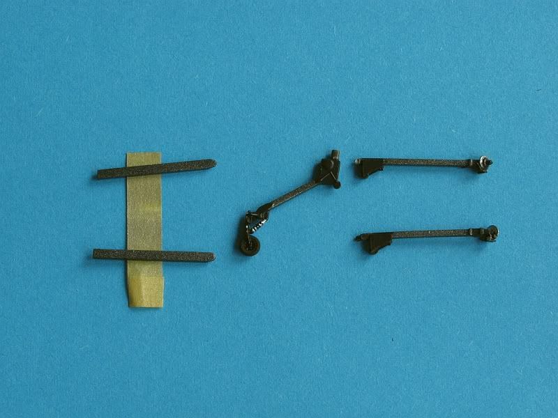

Postprzez piotr dmitruk » sobota, 5 września 2009, 13:34
W ramach sprzątania w warsztacie odgrzewam tego starego kotleta. Mam nadzieję, że jak go dobrze przyprawię, to nikt się nie zatruje :mrgreen:
Prawie skończyłem podwozie. W realu golenie nie są czarne jak wyglądałoby ze słabszych zdjęć, ale wykonane z włókna węglowego, podobnie jak szyny do Hellfire'ów. Pomalowałem więc te części na czarno, potem pokryłem cienką warstwą Tamiya Smoke zmieszanym z odrobiną Flat Aluminium. Trochę jeszcze było zbyt srebrne, więc jeszcze dałem warstwę Smoka.

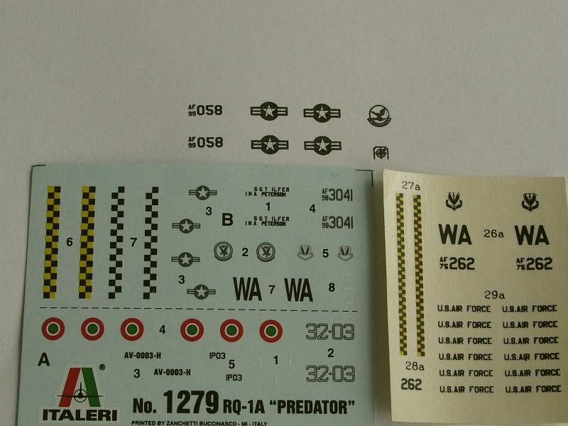

Teraz walczę z kalkomaniami. Z zestawu daje się wykorzystać TYLKO SZACHOWNICA, reszta ma skopane wymiary i proporcje, a na dodatek jest w kolorze szarym. U góry jest mój próbny wydruk, a po prawej kalka Techmodu do Avengera, już ta ma lepsze wymiary i proporcje.

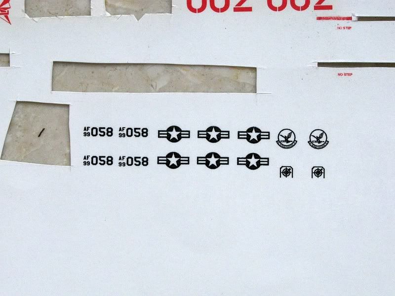

Postprzez piotr dmitruk » sobota, 5 września 2009, 20:17
Ostateczna wersja kalkomanii

Postprzez Jarek Gurgul » sobota, 5 września 2009, 23:22
Piotr, a na jakim papierze i jakiej drukarce drukujesz?
Jarek
Jarek Gurgul
Posty: 6171
Re: MINI PROJEKT GRUPOWY - RQ-1 PREDATOR
Postprzez piotr dmitruk » niedziela, 6 września 2009, 00:46
Papier Bare Metal Foil Experts choice, drukarka plujka HP Deskjet F 300

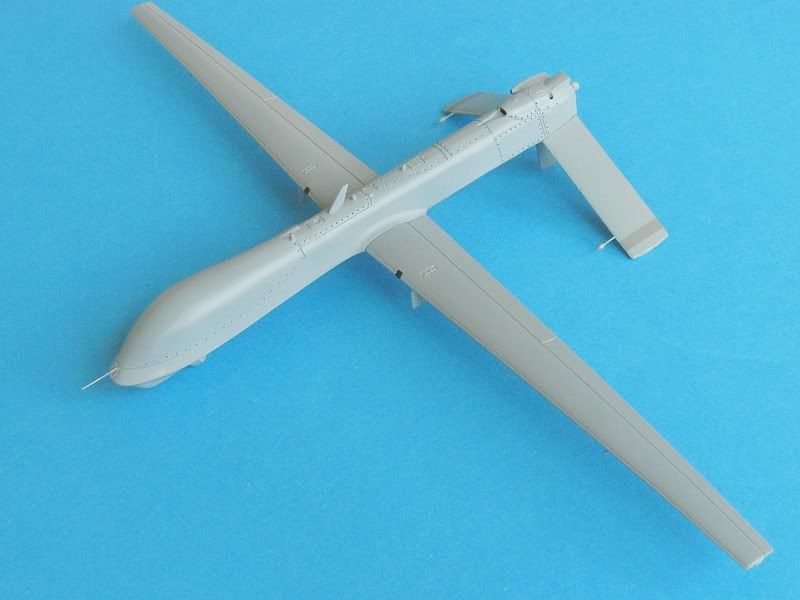

Postprzez piotr dmitruk » sobota, 26 września 2009, 11:53
Pomalowałem i nabłyszczyłem drapieżnika.
Nie za wiele się to różni od Surfacera :-/

Tu się z Tobą zgodzę Piotrze. Jak malowałem swojego też zauważyłem, że Surfacer i kolor na który pomalowany jest Predatorek zbyt wiele się nie różnią..

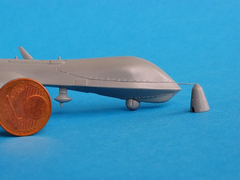

Postprzez piotr dmitruk » czwartek, 1 października 2009, 22:05
Wszystkie panele w Predatorze łączone są na metaliczne wkręty. W modelu imitują je zwykłe dziurki. Pomyślałem żeby jednak je odtworzyć. Nie sądziłem, że to tak upierdliwa robota. Nad tym co widać na zdjęciu, siedziałem dwa wieczory, a i tak mam wrażenie, że zniknie pod matowym lakierem.
