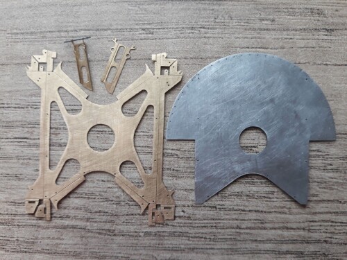

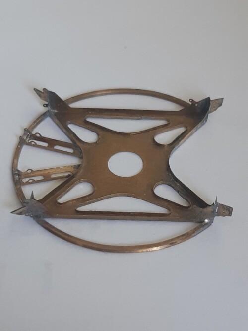

Wiele nie zrobiłem, a za parę dni znowu musimy wyjechać ( tym razem krócej), więc choć niewiele, ale zawsze coś.Obrazek
Powycinałem z blaszek Al i Mo łoże silnika i płytę ogniową
Wyfrezowałem rowek w pręciku 0.7x0.7, wygiąłem w okrąg i polżtowałem wszysko do kupy.
P.S. Dzięki pi_nio, z w/w przyczn dopiero teraz - sorry!

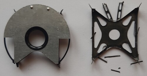

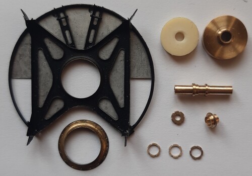

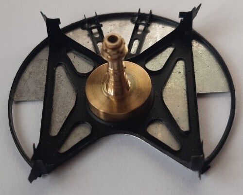

Aby nie kłaść podkladu i następnie czarnej emalii na mosiądz, postanowiłem poczernić go poczernić ukraińskim specyfikiem REXx. Wedłóg producenta powinno się zanurzyć detal na ok. 15min. Po 10-u okazało się, źe przeźarło miejscowo metal i prawie wszystkie luty! Widocznie instrukcja dotyczyła przepalania pancerzy ruskich czołgów. Po tej szkodzie staciłem na dłuźej serce do dalszych działań. Wreszcie zrobiłem nowy panel, tym razem przed wycięciem poczerniłem blaszkę, a następnie zamiast lutować kołnierze - wytłoczyłem je.
Następnie wytoczyłem osłonę przekładni pomp, iskrowników i krzywki synchronizatora Obrazek
