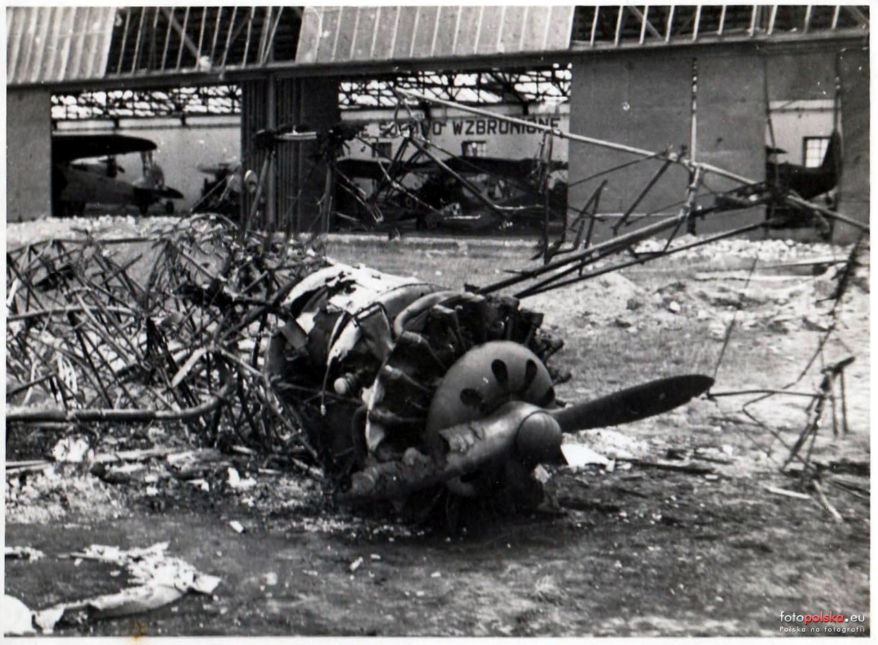

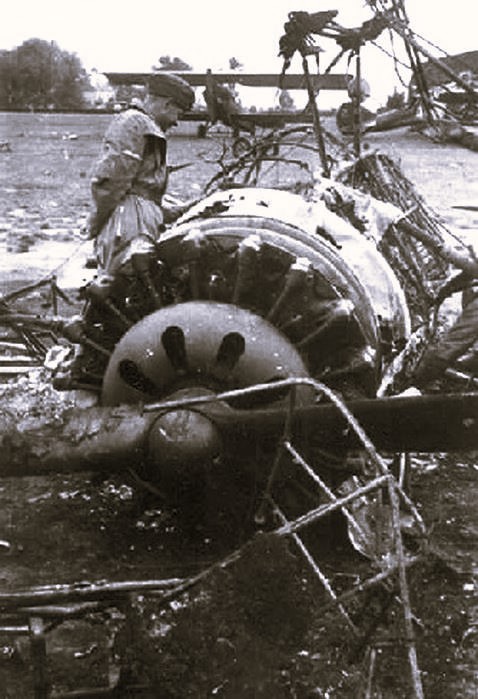

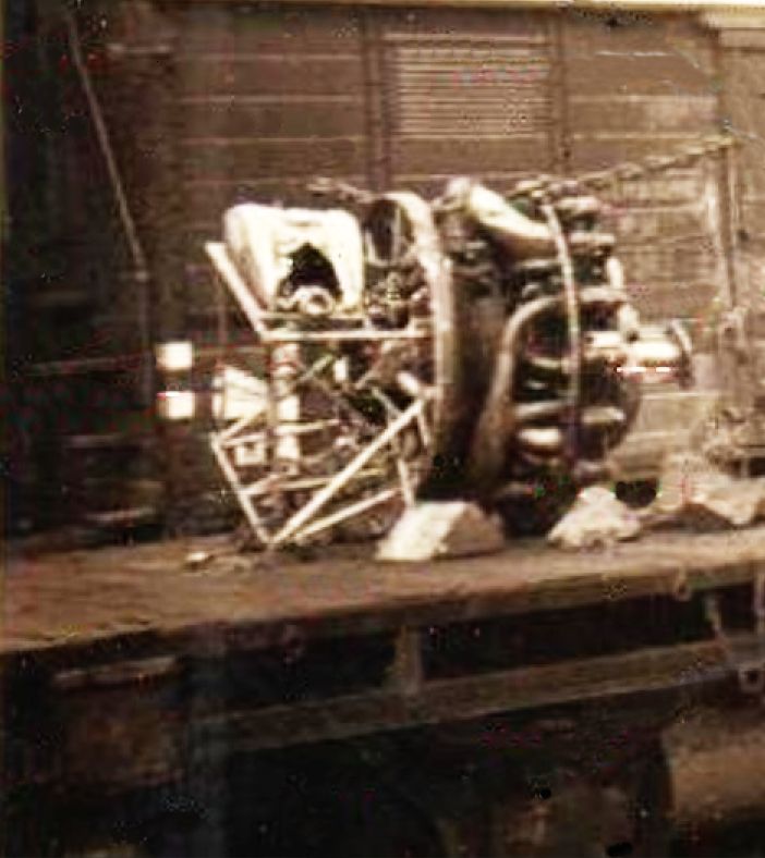

Pomalutku działamy choć w sumie im dalej w las tym więcej drzew :). Kadłub nie jest, albo raczej nie był aż tak "okrągły" niemniej jednak przód był definitywnie zły. Pewnie dzisiaj lub jutro sobie ten kadłub wydrukuję na próbę i wtedy będę wiedział jak to wygląda. Oryginalny kadłub przezornie trzymam i środek będę pruł, jak już będę pewny, że coś z tego będzie.
Ciekawe, że nigdzie nie ma żadnych zdjęć/rysunków silnika Mors. coś mi się wydaj, że wszyscy dzielnie wstawiają PW Wasp jako Mors. Pewnie też tak zrobię ponieważ zestawowy ma bardzo widoczne warstwy. Z drugiej strony, prawie jest niewidoczny. Zobaczymy. Może jednak ktoś coś ma :).

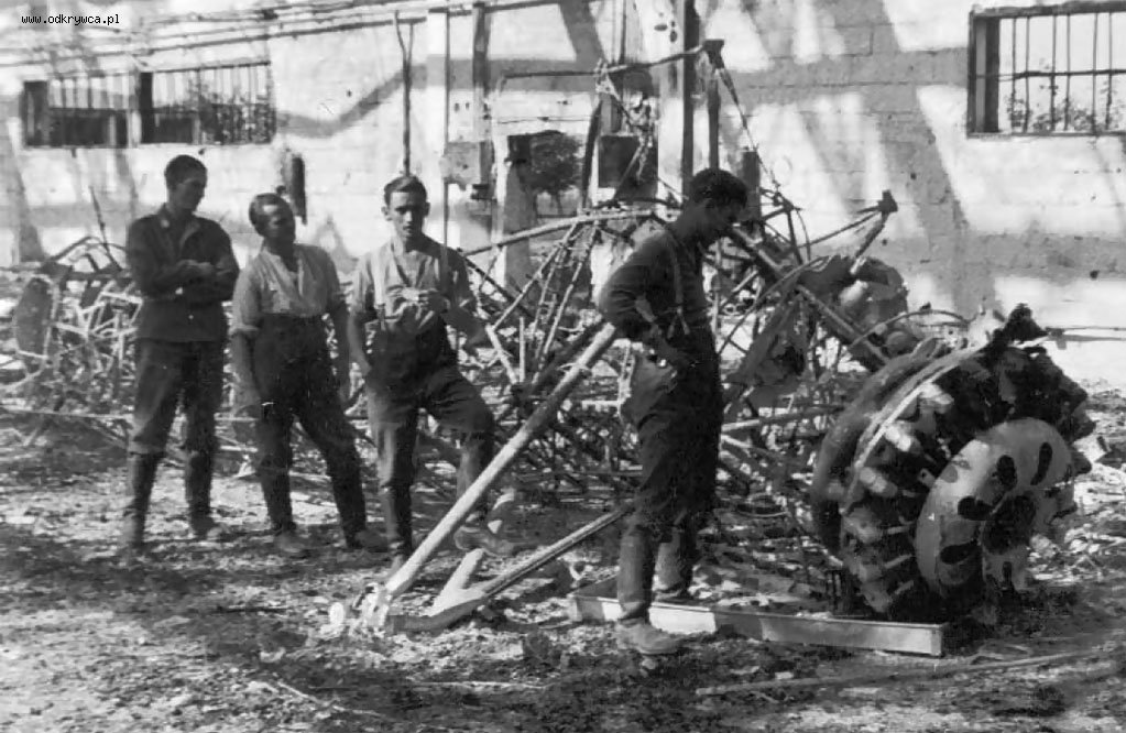

Postprzez Bogdan Stanek » środa, 4 lutego 2026, 15:18
307_Piotras napisał(a):Ciekawe, że nigdzie nie ma żadnych zdjęć/rysunków silnika Mors. coś mi się wydaj, że wszyscy dzielnie wstawiają PW Wasp jako Mors. Pewnie też tak zrobię ponieważ zestawowy ma bardzo widoczne warstwy. Z drugiej strony, prawie jest niewidoczny. Zobaczymy. Może jednak ktoś coś ma :).
Niewiele tego /u mnie :D /i w kiepskiej jakości
ale nawet takie, umożliwiają zobaczyć parę szczegółów, kształt kolektora- miejsce dzielenia, mocowanie osłony za śmigłem i parę innych elementów
Pzdr

Postprzez 307_Piotras » środa, 4 lutego 2026, 18:02
Zdecydowanie, jedno z tych zdjęć ma równie ważny “moment”, połączenie statecznika poziomego z pionowym i kadłubem. Wielkie dzięki.
