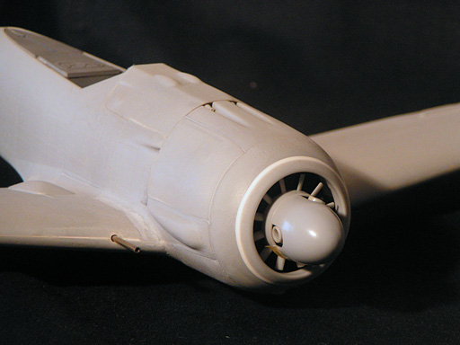

Postanowiłem wrócić do budowy dużej foki Airfix, model już leciwy i możliwe że niedługo zastąpi go nowy Trumpeter :) Dość trudny w budowie, dlatego będzie 'zamknięty' i prosto z pudła. Docelowo ma to być Fw 190 G-3 lub jak kto woli Fw 190 A-5/U8 z I./S.K.G. 10. Mniej więcej coś takiego (z podskrzydłowymi zbiornikami, których na zdjęciu nie widać) -
Model 'leży' dość dobrze w planach, natomiast jest kilka rzeczy które należy poprawić no i spasowanie jest słabe co skutkuje sporym zużyciem plastikowych płytek tu i ówdzie. Poprawki ograniczam do minimum ale kilka rzeczy trzeba zrobić -
- wkljenie dźwigara to konieczność ponieważ skrzydło z pudełka ma zerowy wznios i to jest po prostu dyskwalifikacja ;)
- rury wydechowe po bokach kadłuba i od spodu, to co jest w modelu jest uproszczone ponad miarę
- pierścień z przodu kadłuba należy podkleić plastikową płytką
- znaczne odchudzenie statecznika pionowego, który jest nawet grubszy niż w modelu Eduarda :)
- zbyt wąskie łopaty śmigła
- podkadłubowy ETC 501 należy zrobić od nowa / jestem w trakcie
- tylna część osłony kabiny / myślę :)
- niemal puste wnęki podwozia - to sobie w tym modelu odpuściłem, trudno to było w ogóle jako tako pozamykać :)
- inne duperele o których pewnie później
i to by było na tyle :) Plany na najbliższy tydzień to weryfikacja ew. pogłębienie linii podziałowych i surfacer. Może uda mi się też coś zmotać z ETC.

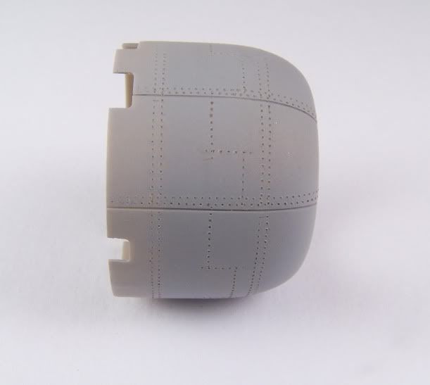

ETC się dłubie, na razie wirtualnie :) Natomiast zdecydowałem sie na zaszpachlowanie nitów na całym modelu - są za duże. Zastanawiam się jak to zrobić, żeby później przenitować model i nic sie nie kruszyło :)

Postprzez tomek_chacewicz » sobota, 20 lutego 2010, 15:40
Pawel Burchard napisał(a):zdecydowałem sie na zaszpachlowanie nitów na całym modelu - są za duże. Zastanawiam się jak to zrobić, żeby później przenitować model i nic sie nie kruszyło :)
Ja szpachluję Surfacerem(ewentualnie szpachla Tamki Basic Type rozcieńczona zmywaczem Wamodu) nakładane pędzelkiem, dwie grubsze warstwy wystarczą.

Postprzez Pawel Burchard » sobota, 20 lutego 2010, 21:35
Wypróbuje na statecznikach poziomych :)

Postprzez tomek_chacewicz » niedziela, 21 lutego 2010, 01:16
Tutaj nowe nity przebiegają dokładnie w miejscach firmowych zaszpachlowanych Surfacerem. Żadnego kruszenia ;o)
