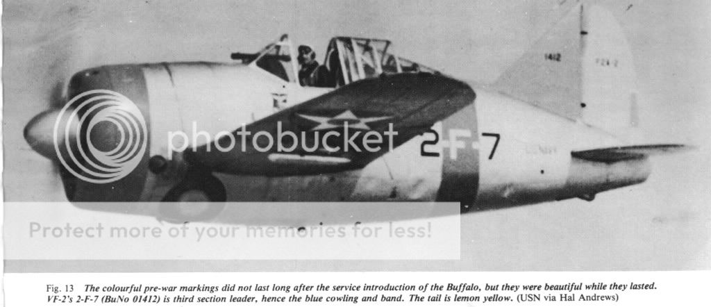

Re: F2A-2 Brewster - Tamiya - 1/48 - Standard
Postprzez Stratocaster » środa, 27 stycznia 2010, 14:31
Ta fota z wydawnictwa AJ PRESS weryfikuje schemat z Tamiya.
Tutaj skan z Kagero. Ciekawy ten szary. Można poszukać niuansów.

Postprzez iras67 » poniedziałek, 1 lutego 2010, 01:22
Źródło: "US Navy Fighter WW II" - Squadron Signal 6204
Ciekawy link:
http://hsfeatures.com/features04/f2ajl_1.htm

Postprzez Stratocaster » niedziela, 7 lutego 2010, 23:41
Dzięki iras67, przeczytałem.
