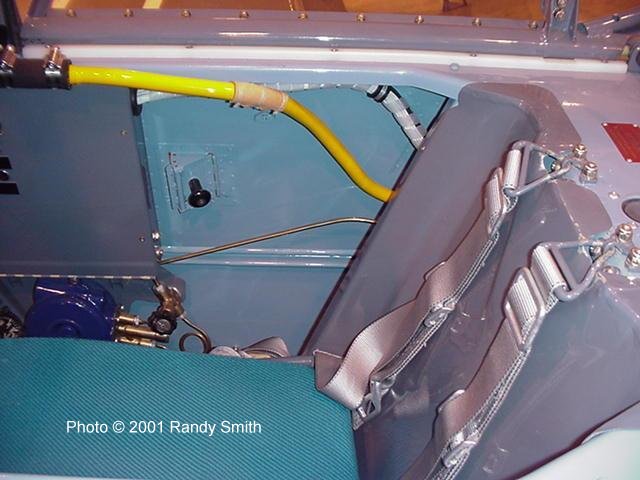

Zacząłem od kabiny pilota i już na starcie mam pierwszą wątpliwość. Chodzi o element przedstawiony na poniższym zdjęciu, ten za plecami pilota, zaczynający się u góry przy mocowaniach pasów, umieszczony na pionowych prowadnicach:
Zdjęcie pochodzi ze strony http://www.aircraftresourcecenter.com
Czy to jest po prostu oparcie (na to mi wygląda, bo tłoczone), czy może dodatkowa płyta pancerna? I jeśli płyta pancerna - czy w G-6 montowana była standardowo? Jak to wygląda bez pasów - ktoś ma może jakieś fotki?

To jest Proszę Prezesa tłoczone oparcie fotela. Mocowanie pasów na Twoim zdjęciu nie jest ori, zerknij tu:
Jak to wygląda bez pasów - wyobraź sobie, że nie ma pasów na zdjęciu, ta wypukłość na górze jest trójkątna. U dołu oparcie płaskie.
Płyty pancerne były jak najbardziej, ale w kabinie poza tą za głową ich nie widać.

Dzięki wielkie Kuba. Czyli bez tłoczenia się nie obędzie.

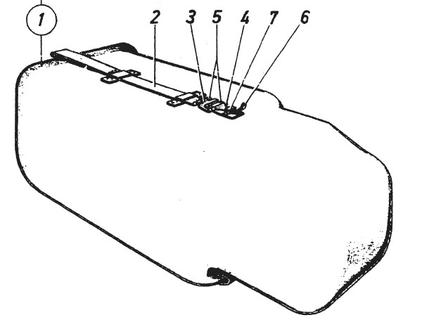

1. Na osłonie działka w Handbuchu pasek ma dwa mocowania, natomiast na różnych zdjęciach widziałem raczej jedno. Jak było naprawdę?
2. W tym samym miejscu - klamra/zatrzask (?) numery 3-7 - jak to wszystko wyglądało i funkcjonowało w rzeczywistości? Trudno mi znaleźć zdjęcia, na których widać to dokładnie...

Jarek Gurgul napisał(a):Dzięki wielkie Kuba. Czyli bez tłoczenia się nie obędzie.
Ja to oparcie zrobiłem tak, że najpierw płaski pasek polistyrenu wyprofilowałem na brzegach, potem nakleiłem trójkątne "wytłoczenie" odpowiednio oszlifowane i za pomocą Extra Thin "wtopiłem jedno w drugie. Na koniec dokleiłem docięty ten pas blachy na górze oparcia i to całkiem OK wyglądało, o tak:
Tych osłon jest kilka rodzajów, różnią się nie tylko detalami ale i chociażby kształtem. Możesz się wzorować na jakimś konkretnym egzemplarzu, gdzie to jest oryginalne bo nie wiem czy można jakoś ustalić która osłona była kiedy przez który zakład montowana...
Odpinało się osłonę działka, zsuwało i był wolny dostęp do broni:
W lewym skrzydle otwierało się dwie pokrywy, przez jedną wkładało się taśmę z amunicją działka a przez drugą rękę i tam w skrzyni układało się poprawnie taśmę. Potem jeden mechanik podawał do kabiny taśmę, drugi w kabinie przeciągał ją, podnosił pokrywę zamka i ładował działko.
