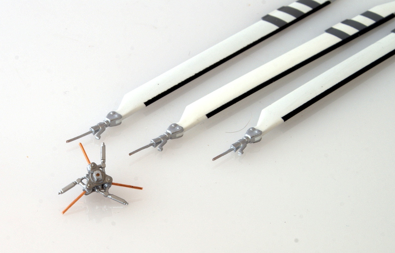

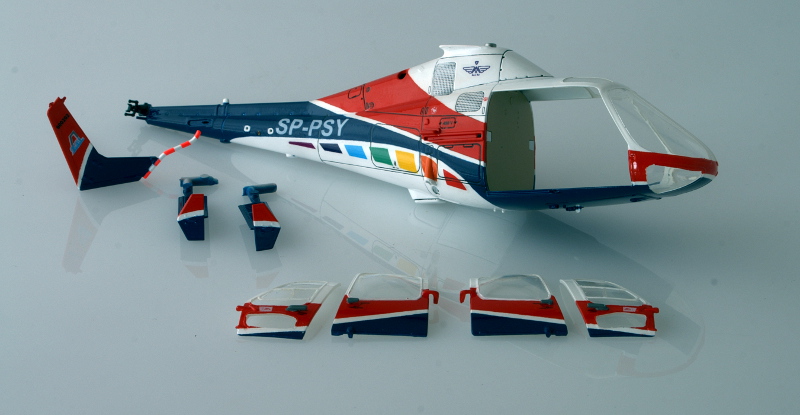

Pokolorowany, kolory to Gunze: ... uzupełnię jak sprawdzę...
Po kalkach i werniksie.

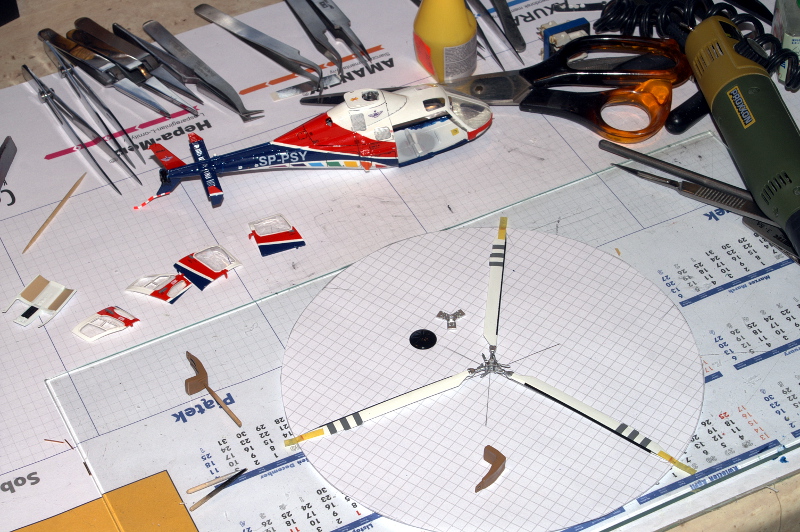

Mój sposób na mocowanie łopat wirnika. Wg mnie propozycja AeroPastu jest zbyt krucha. Na początek wkleiłem w łopaty sztyfty z drutu 0,5mm, które były idealnie pomocne przy malowaniu. Po sklejeniu głowicy nawierciłem otwory pod przycięte sztyfty tak aby wchodziły w centralną tulejkę (jest to z tego co widziałem na zdjęciach niezgodne z oryginałem). Na zdjęciu sztyfty w głowicy są tylko wetknięte kontrolnie.
Składanie wszystkiego w całość

Mało zdjęć !
Re: [W] PZL SW-4 SP-PSY /Aero PLAST 1:48/
Postprzez alphard » poniedziałek, 9 kwietnia 2012, 20:45
spiton napisał(a):Mało zdjęć !
Zgadzam się :)
Do tego jakoś mocno podkreślone te linie podziału - zwłaszcza na białym.

No właśnie. Myślałem, że będzie bardziej w "cywilnej konwencji" ,-)).
Postprzez portalus » poniedziałek, 9 kwietnia 2012, 22:43
Następna sesja będzie z większą ilością zdjęć.
Co do linii podziału, to żałuję, że je zapuściłem czarnym - mogłem to zrobić smoke lub nie ruszać wcale - teraz wygląda jak kartonówka.
Mam problem z wyważeniem - w ogonie zostało mi trochę patafixa i chyba będę musiał coś wrzucić w deskę rozdzielczą na zbalansowanie.
