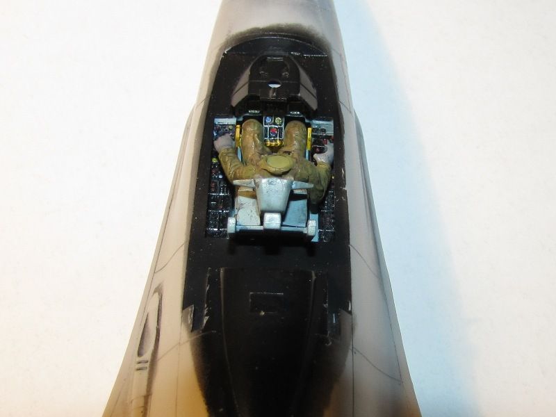

Jeżeli chodzi o detale to jest gorzej, wnęki podwozia są bardzo słabo odtworzone. Fotel tez pozostawia wiele do życzenia, ale można na szczęście przykryć go całkiem zgrabną figurką pilota.

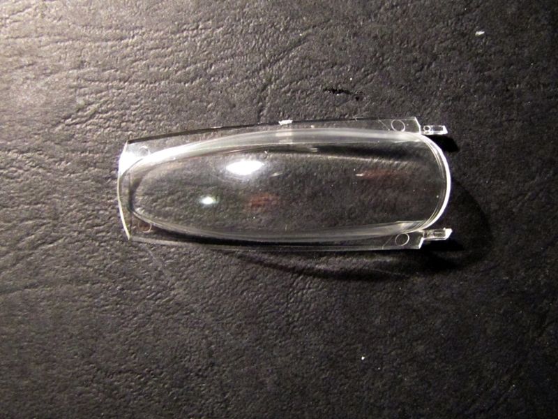

Oszklenie kokpitu jest dość grube. Składa się z dwóch części co pozwala wykonać model z otwartą kabiną. Niestety wzdłuż obu przeźroczystych elementów biegnie wypukły szew, który trzeba usunąć. Mnie udało się to zrobić przy pomocy drobnego papieru ściernego i polerskiej pasty samochodowej.

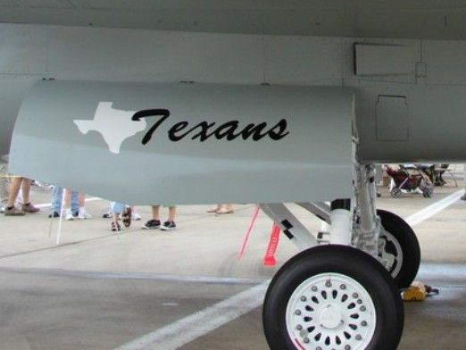

Pokrywa przedniego podwozia w oryginale nie ma świateł - muszę to jeszcze sprawdzić ale wydaje mi się, że w instrukcji sugerują mimo wszystko zamontowanie tychże.

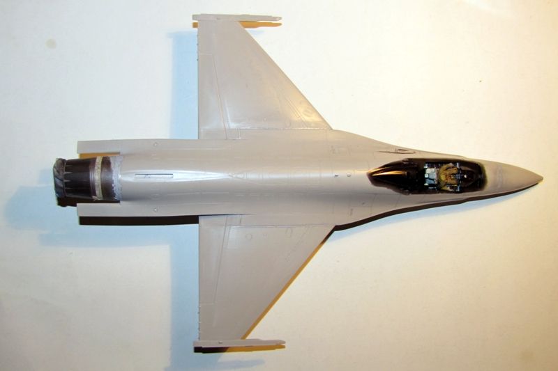

Model dostał od góry podkład. Uwidocznił on kilka miejsc wymagających jeszcze obróbki

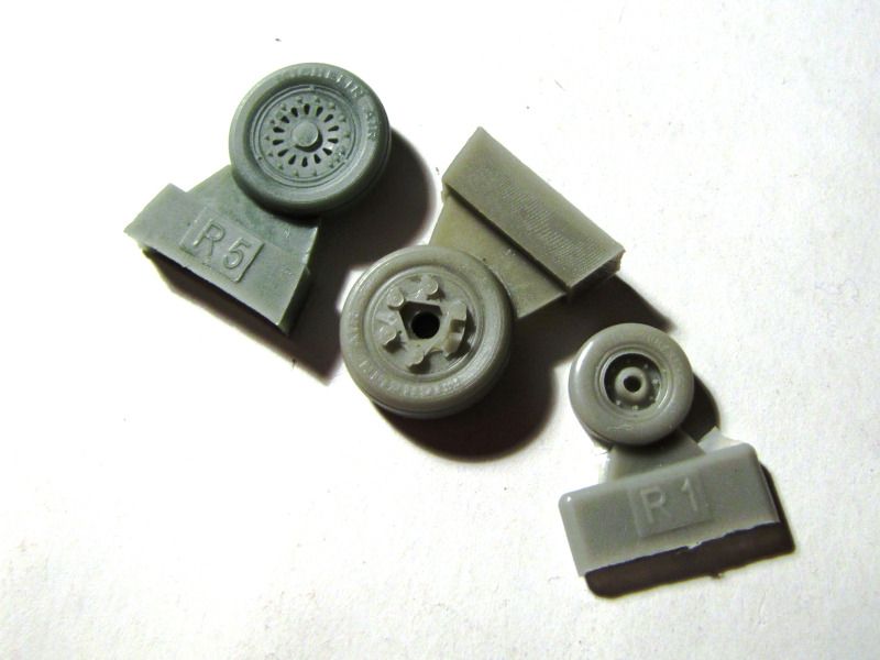

Dzięki pomocy jednego z "forumowych" kolegów stałem się posiadaczem takich oto kół do tego modelu:

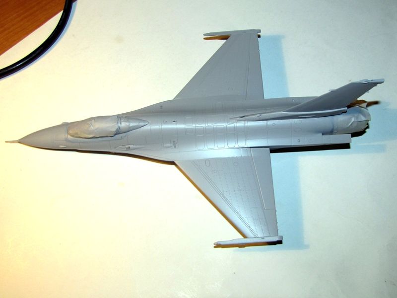

Przy goleniach należało usunąć te niczego nieprzypominające tarcze:

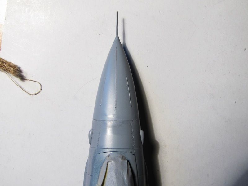

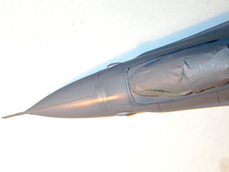

W modelu Hasegawy stożek osłony radaru montowany jest na styk, bez żadnych kołków czy frezów ułatwiających ustawienie go w odpowiednim miejscu. Tu właśnie dałem ciała i musiałem ratować sytuację szpachlą. Niestety przy jej obróbce starłem fragmenty szwów idących od rurki pitota wzdłuż osłony. Głupio to wyglądało więc usunąłem je do końca.
Podobnie przy montażu dyszy silnika musiałem trochę poszpachlować, żeby zamaskować swoje błędy.

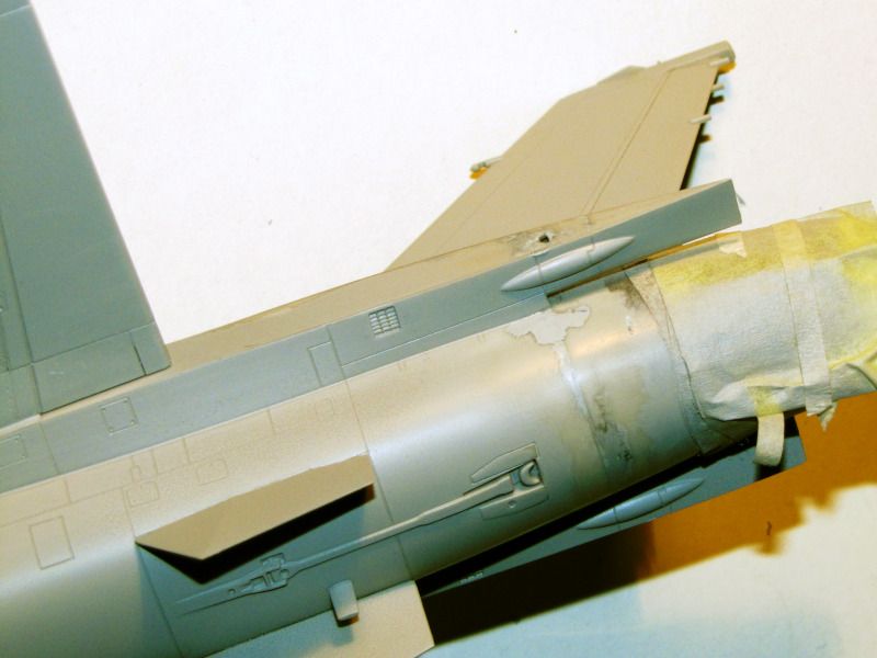

Przy okazji zapytam jaki kolor powinien mieć ten hak pod kadłubem?
Paweł84

Postprzez Jacek Bzunek » środa, 12 września 2012, 09:22
Paweł84 napisał(a):Przy okazji zapytam jaki kolor powinien mieć ten hak pod kadłubem?
Kolor spodu

Paweł84 napisał(a):Tu właśnie dałem ciała i musiałem ratować sytuację szpachlą. Niestety przy jej obróbce starłem fragmenty szwów idących od rurki pitota wzdłuż osłony. Głupio to wyglądało więc usunąłem je do końca.
Jakie szwy? Tam raczej nie powinno być szwów, tylko takie druciki, zdaje się że rozpraszacze ładunków elektrostatycznych. Wyryj nowe linie i wklej druciki lub pręciki.

Taśma Tamiya i gruba warstwa Surfacera-będzie szybciej i prościej.

piotr dmitruk napisał(a):Jakie szwy? Tam raczej nie powinno być szwów, tylko takie druciki, zdaje się że rozpraszacze ładunków elektrostatycznych. Wyryj nowe linie i wklej druciki lub pręciki.
Nie wiedziałem jak to fachowo nazwać ani do czego to służy.
Jacek Bzunek napisał(a):Taśma Tamiya i gruba warstwa Surfacera-będzie szybciej i prościej.
Spróbuję, a jak nie wyjdzie to będę kombinował z drucikami.

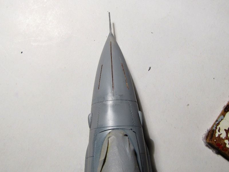

Poprawiłem "nos". Miedziane druciki okazały się najlepszym rozwiązaniem:

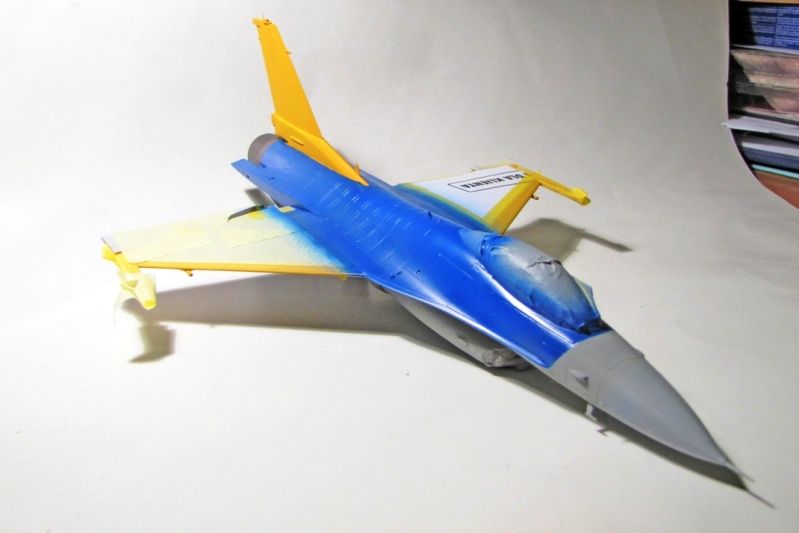

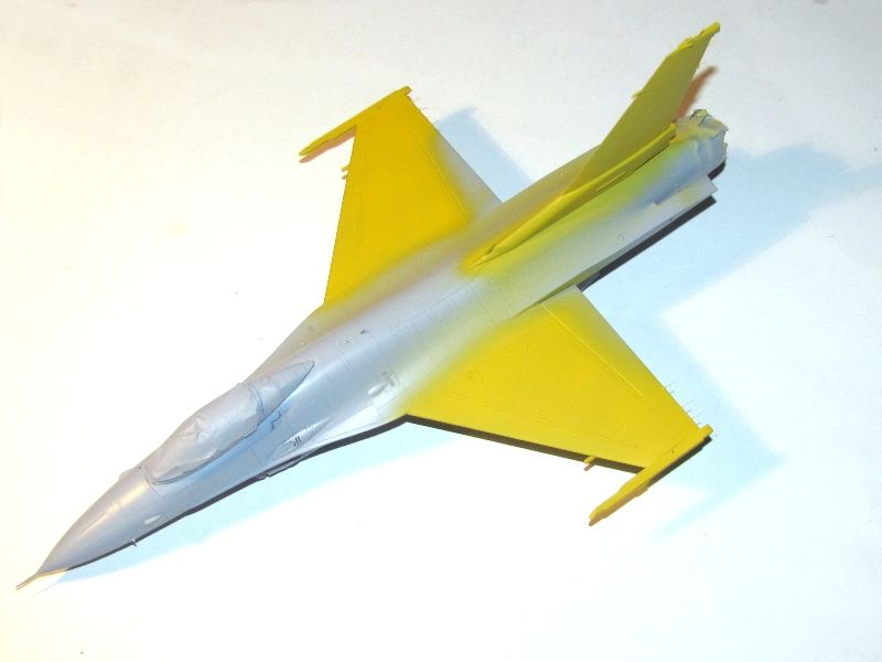

Dorobiłem druciane anteny (nie wiem na pewno czy to anteny) na krawędziach spływu sterów i położyłem pierwszą warstwę żółtego.

Postprzez young » poniedziałek, 24 września 2012, 13:53
Odgromniki ;o)

Postprzez Paweł84 » środa, 10 października 2012, 08:05
Trwa malowanie

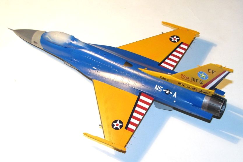

Postprzez Paweł84 » sobota, 17 listopada 2012, 11:49
Po dwóch wieczorach nakładania kalek:
