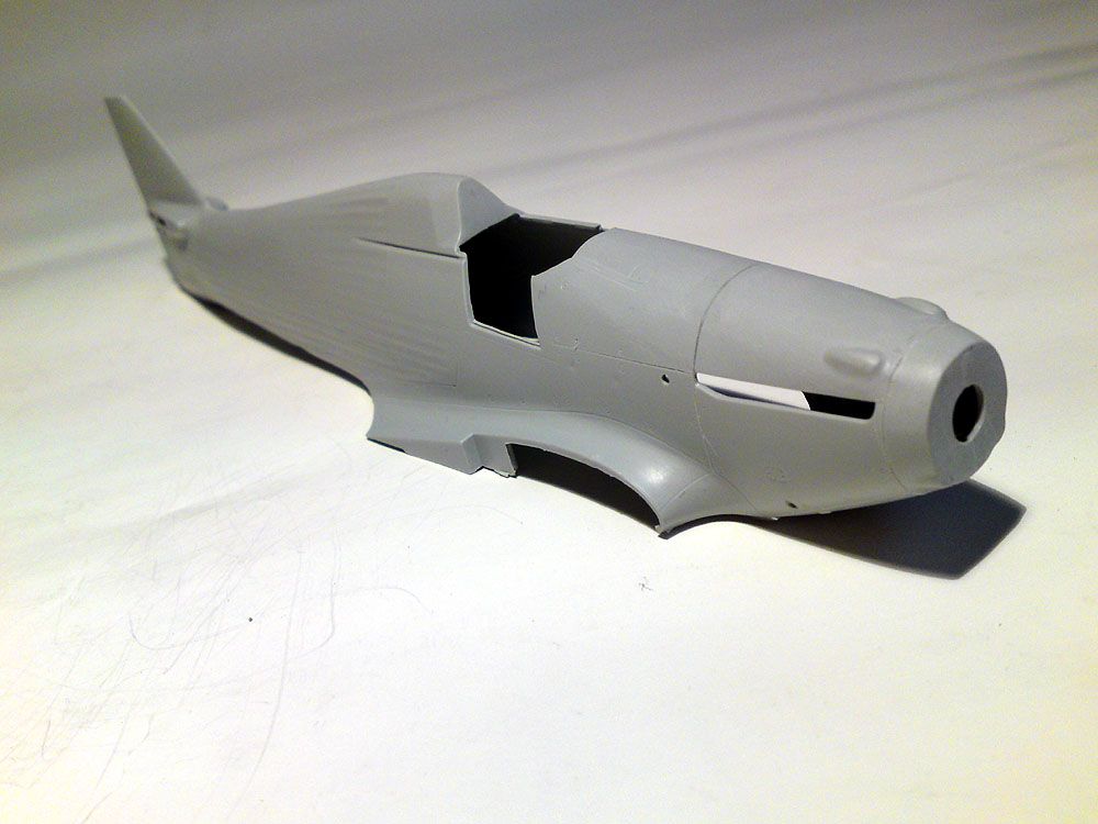

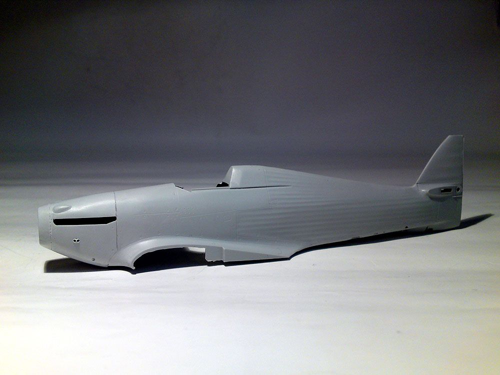

Italeri postawiło na modny obecnie trend wydawania modeli z możliwością otwarcia silnika. Zupełnie niepotrzebnie.
Sam silnik jest dość toporny a podział technologiczny nosa samolotu sprawia, iż montaż pokryw w położeniu zamkniętym jest niezwykle trudny.
Po próbach wielokrotnego szlifowania i pasowania udało mi się wkleić na sztywno osłony za pomocą kleju CA.
Starałem się bardzo, jednak pokrywy były bardzo źle dopasowane. Konieczność szlifowania całej lewej strony nosa kadłuba + wyrównanie uskoku nad silnikiem sprawiło, że straciłem większość detali powierzchni a sam profil nosa stał się zbyt płaski. Brakowało charakterystycznej "brody" pod silnikiem i garba nad nim.
Strasznie się zasmuciłem, bo próby korekt wiele nie dawały, ilość pracy jaką musiałbym w to włożyć zniechęcała do dalszej budowy. Miał być fajny szybki Hurricane a wyszła mordęga. I do tego 100 PLN psu w ... właśnie.
Nie wyglądało to za fajnie i absolutnie mi się nie podobało.

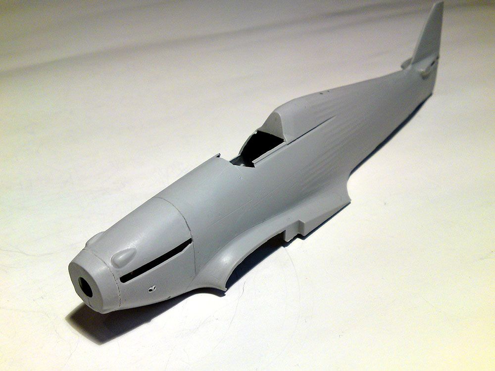

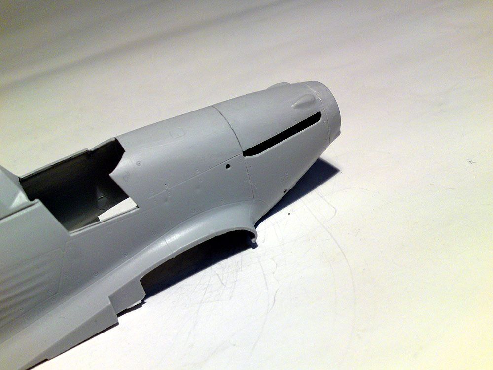

Rano wstałem z gotowym planem w głowie. Odgrzebałem resztki zestawu Hasegawy, w którym kiedyś przypadkiem zniszczyłem całkowicie kadłub. Kadłub mam Italeri, resztę mam Hasegawy. Umiem podmieniać ogony Focke-Wulfom to sobie podmienię nos w Hurricane i będzie pięknie! :)
Podmieniłem:
Pasuje bardzo dobrze. Przekroje kadłuba Italeri i Hasegawy praktycznie się pokrywają. Poza drobnymi różnicami, zaznaczyłem gdzie jest największa różnica. To chwilka z papierem i będzie idealnie.

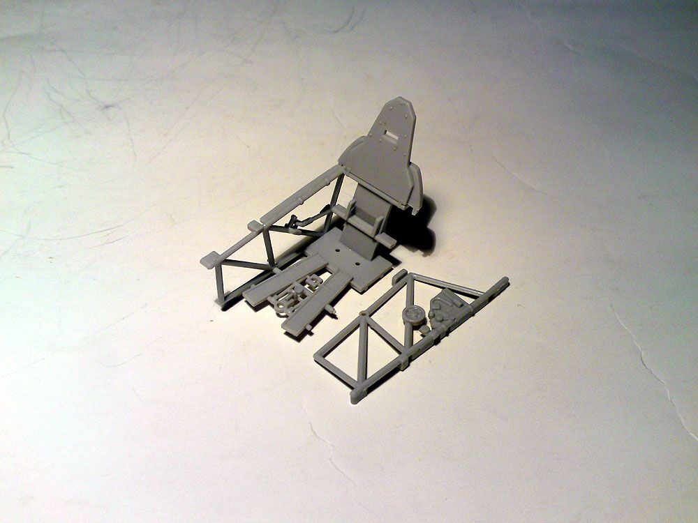

W każdym razie wieczorem dorobiłem fotel z pokazanych wyżej blaszek Parta. Zlutowałem, wygiąłem i długopisem na miękkim podkładzie wytłoczyłem zagłębienie w misce fotela. Fajnie to wyszło, nieskromnie powiem. Miejscami widać kuleczki cyny, one są do bezproblemowego usunięcia ale to przy czyszczeniu przed malowaniem zejdzie.

Kuba P. napisał(a):W każdym razie wieczorem dorobiłem fotel z pokazanych wyżej blaszek Parta. Zlutowałem, wygiąłem i długopisem na miękkim podkładzie wytłoczyłem zagłębienie w misce fotela. Fajnie to wyszło, nieskromnie powiem.
Potwierdzam, bardzo fajnie wyglada
