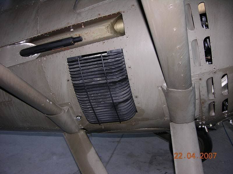

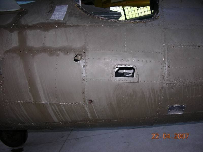

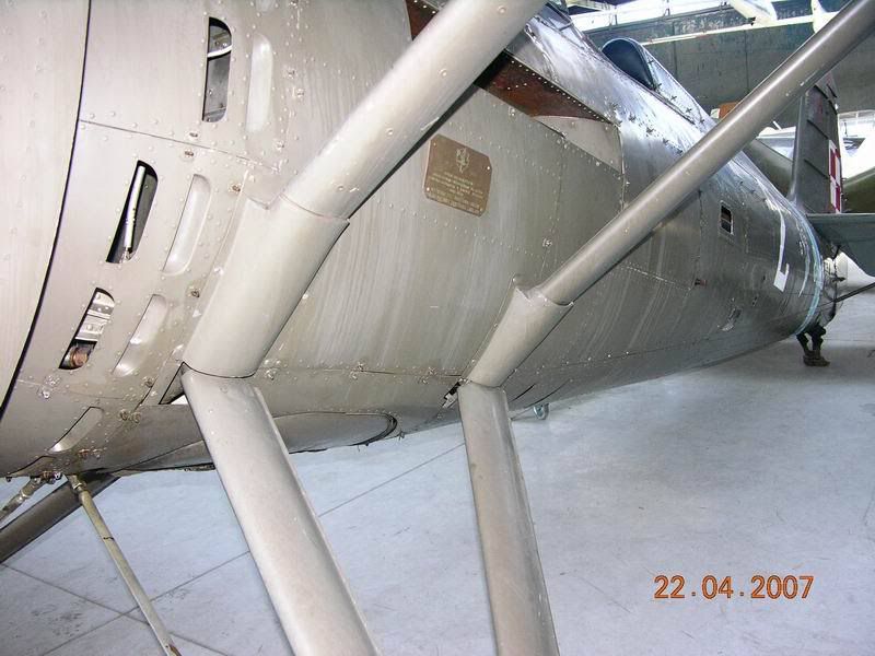

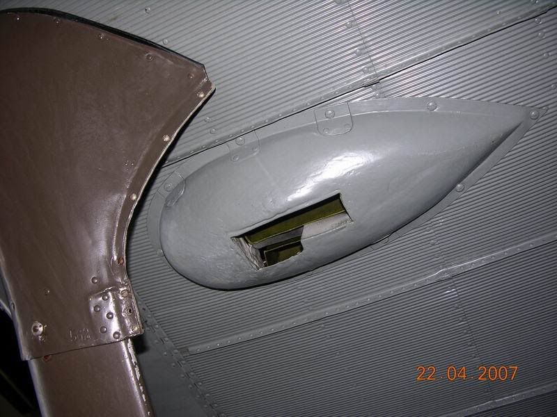

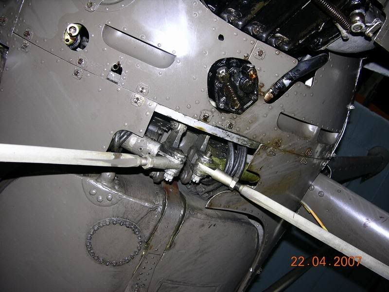

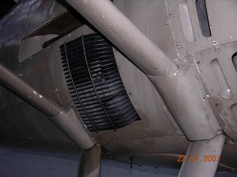

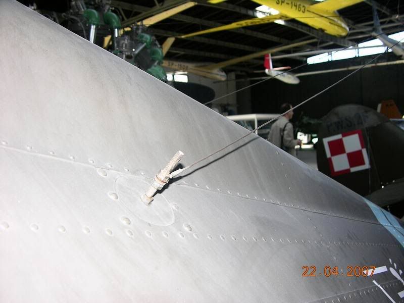

Postprzez badger » niedziela, 27 lipca 2008, 17:51
W związku z zainteresowaniem kilka kolejnych zdjęć:
Pozdrawiam Jacek

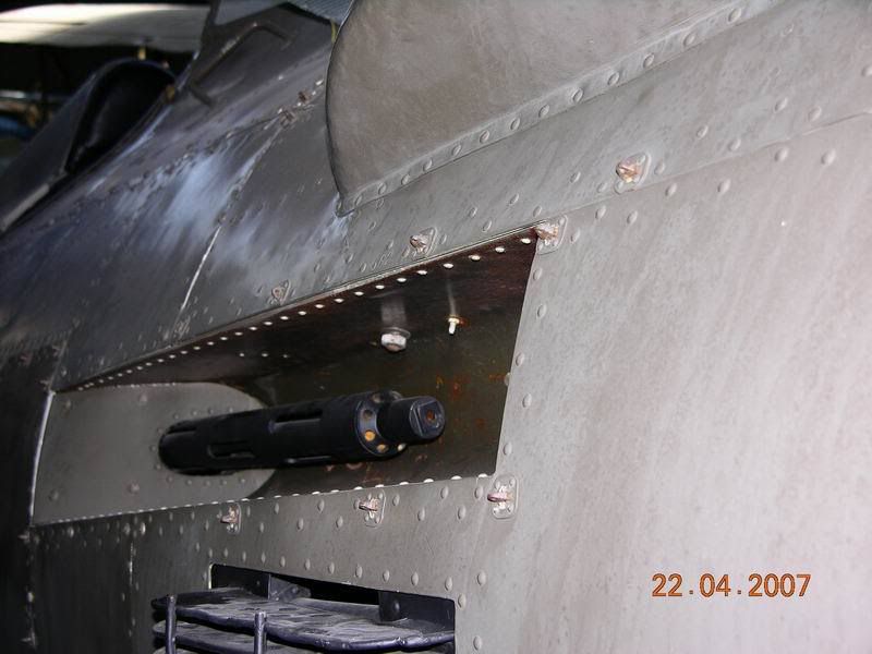

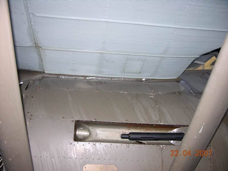

Zastanawiam się nad pewną kwestią i myślę ,że mi doradzicie, a mianowicie chciałbym na p-11stce zrobić nitowanie i zastanawiam się czy to dobry pomysł , jak myślicie?
Marcin A.
Re: PZL P-11c Mirage Hobby 1/48
Postprzez iras67 » wtorek, 29 lipca 2008, 15:50
Pomysł w tej skali jak najbardziej na miejscu :) tylko nity są zaokrąglone i wypukłe co widać wyżej ,Przymierzając się do P-24
myślę nad dosyć żmudnym sposobem tzn najpierw nitownicą wgłębne ,potem igłą gęstym cjanoakrylem spróbuję zapełnić te "dźgnięcia nożem" jak to niektórzy nazywają :mrgreen: .
Dla mnie największym grzechem Mirage jest fatalna grubość krawędzi spływu usterzenia i płatów no i "faktura" falistej blachy i zacznę na pewno od tego...

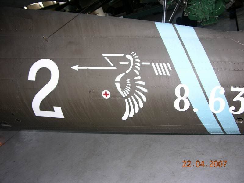

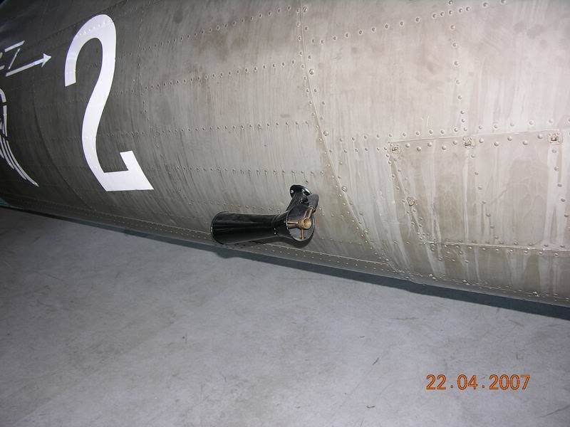

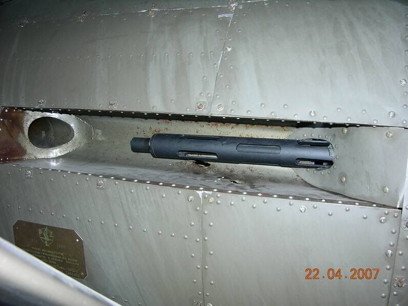

Postprzez badger » wtorek, 29 lipca 2008, 15:56
Myślę że pomysł dobry, ale w przypadku tej faktury na skrzydłach będzie to chyba niełatwa sprawa.
Kilka nowych zdjęć oryginała :)
Pozdrawiam Jacek

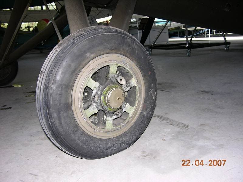

Postprzez Wojciech Perkowski » wtorek, 29 lipca 2008, 18:58
badger napisał(a):.....Kilka nowych zdjęć oryginała .........
Tu akurat mamy blizej niezidentyfikowany i niepodobny do oryginału zamiennik koła zamontowany przez Niemców, kiedy jedenastka była w niewoli.
Wojtek
