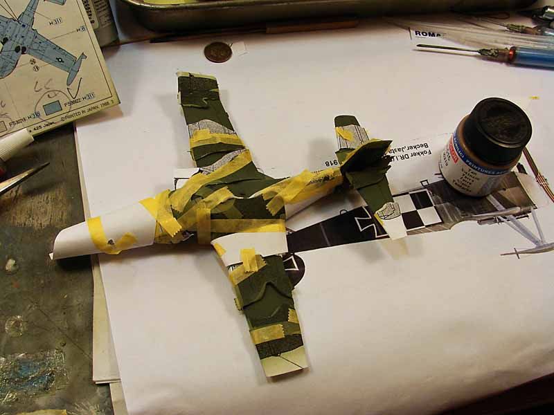

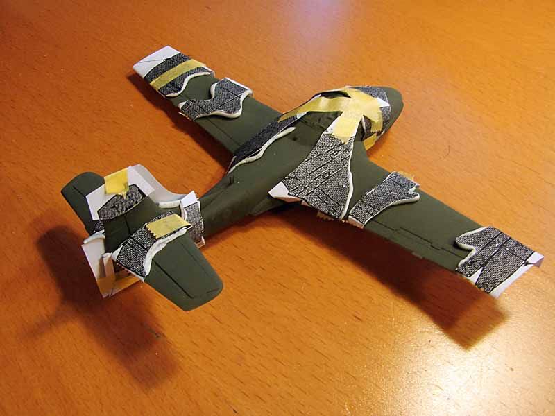

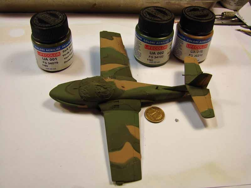

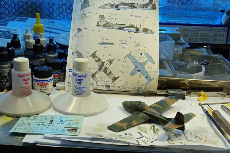

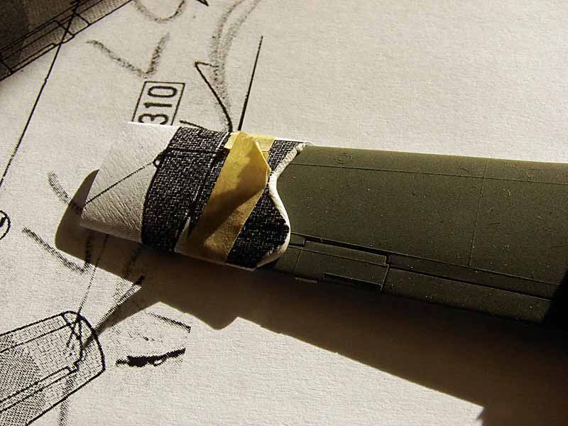

Tak maskowałem za pomocą wałeczków.

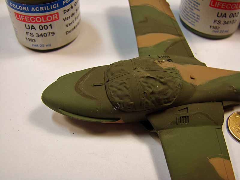

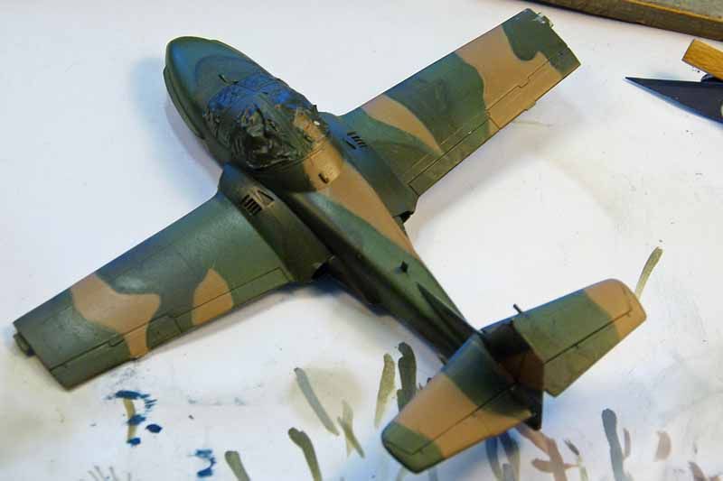

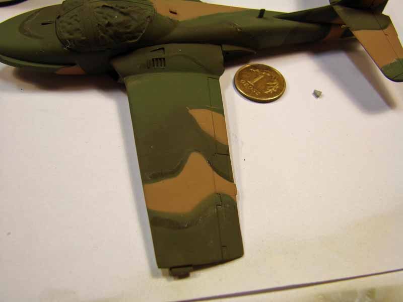

Po zdjęciu maskowania ukazał się taki oto widok. :-/
Problem rozwiązałem poprzez ręczne zamalowanie śladów po wałeczkach. Tak do końca to nie jestem zadowolony. :?

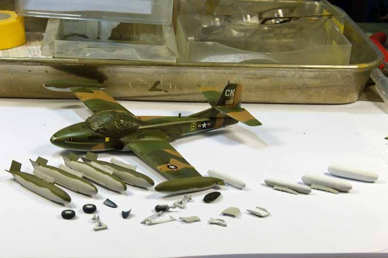

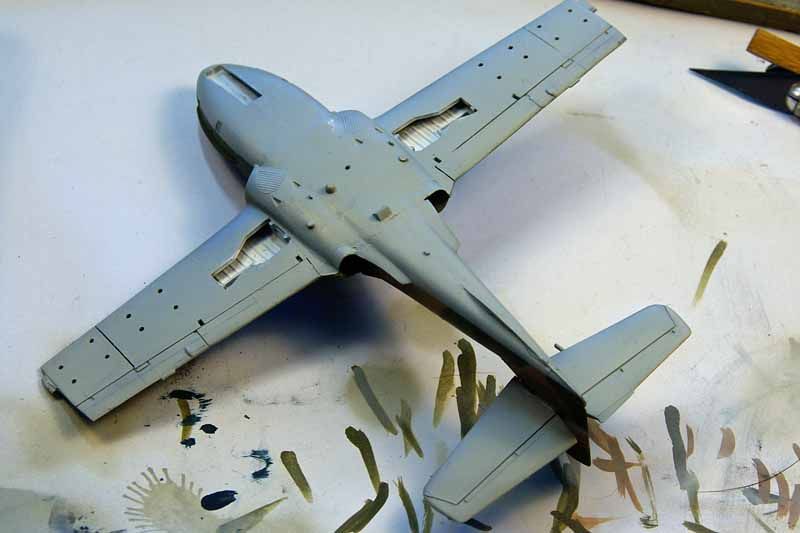

Tu już położony lakier błyszczący. Malowanie wymaga dużej cierpliwości i czasu. Malowałem cienkimi warstwami i czekałem aż wyschnie i malowałem następną, aż do momentu gdy uznałem, że jest moim zdaniem dobrze.

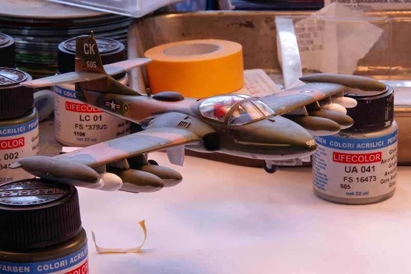

teraz pora na kalki.
Wyszło tak:

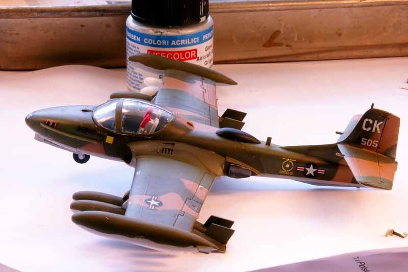

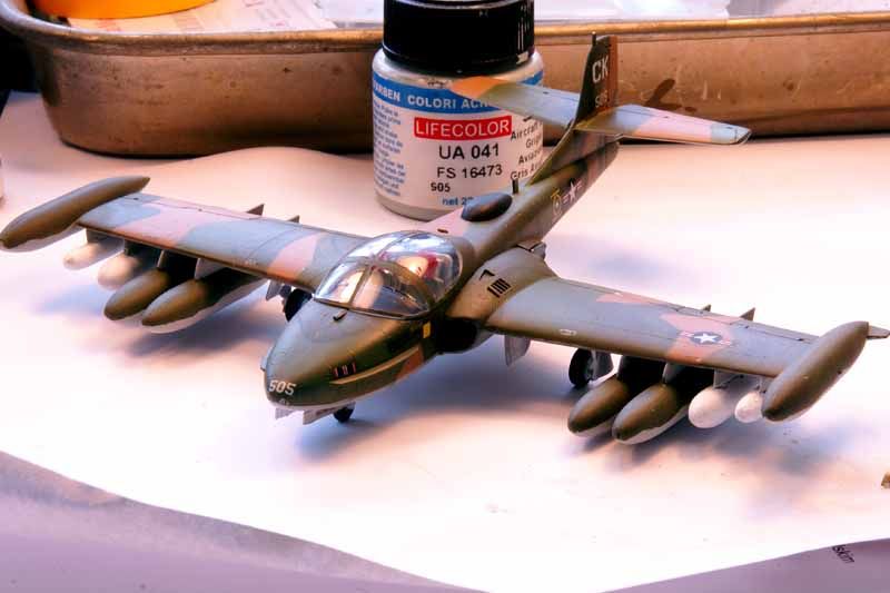

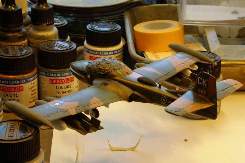

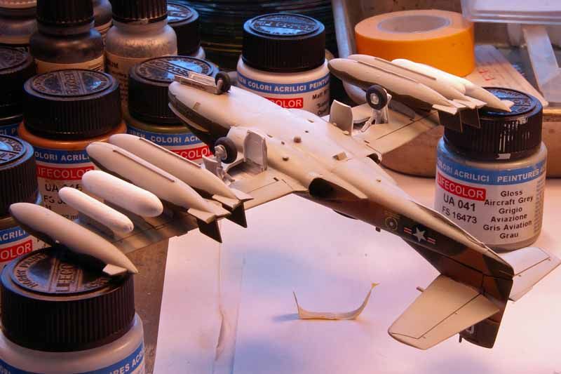

Po ponownym lakierowaniu półmatem i zdjęciu maskowania kabiny modelik wygląda tak.
Model już na półce, teraz pora na przemyślenia. :idea:

Jesli chodzi o te waleczki... ja mam taka spora "grodke" bluetack ktora uzywam od lat.
To wlasnie fakt ze jest wymieszana z wyschnietymi farbami daje mniesza przyczepnosc i nie zrywa tej cienkiej powierzchni na warstwie farby. Tak wiec od poczatkowej oszczednosci do usprawniena :mrgreen:

Ja też posiadam taką starą grudkę, ale tutaj zastosowałem świeżuteńki bluetack i stąd mogą być moje problemy.

Miałem te same problemy z patafixem/bluetackiem i lifecolor.
Najbardziej ślad po wałkach zostaje na odcieniach zieleni.
Bez znaczenia czy świeży, czy stary patafix. Im dłużej pozostaje na modelu, tym gorsza plama.
Jedyne co wymyśliłem, żeby to ominąć, to cienka warstwa lakieru przed wałeczkami.

W moim Sabre, gdzie też używałem zielonego koloru do malowania kamuflażu, używałem Tack It Faber Castell i nigdy takich problemów nie miałem, a wałeczki dociskałem bardzo mocno.
Może to jednak wina farby?

Z doświadczenia z moimi farbami (choć nie Lifecolor) wiem, że te ślady się pojawiają po usunięciu wałków, ale znikają pod Sidoluxem

W przypadku lifecolor ślady pod lakierem słabną, ale są dalej widoczne.
Trzeba tak robić, żeby ich nie było, jak na razie dopracowałem się wariantów:
1. lakier pod wałki
2. lub retuszowanie po zdjęciu wałków
3. rezygnacja z patafixa i malowanie z ręki.
lifecolory mają parę wad, to jest jedna z nich, druga, to dość szybkie wysychanie, którego jak do tej pory nie udało mi się wystarczająco niczym wydłużyć. Kolory najlepiej wyglądają niczym nie lakierowane, mają piękną satynową powierzchnię, zawsze mi żal, jak muszę je pokrywać lakierem.

Adamie, tez używałem patafixo podobnego wynalazku, ale odłożyłem go do zajęć bardziej konstrukcyjnych aniżeli malarskich. Na farbę, szczególnie taką delikatną, obowiązkowo warstwa dobrego lakieru, a wałki robisz ze zwykłej plasteliny. Tłusta, ale lepiej się ją układa, a tłuste ślady bezproblemowo usuwa się z lakieru błyszczącego. Również nie przylega mocno, ani się nie przykleja.
