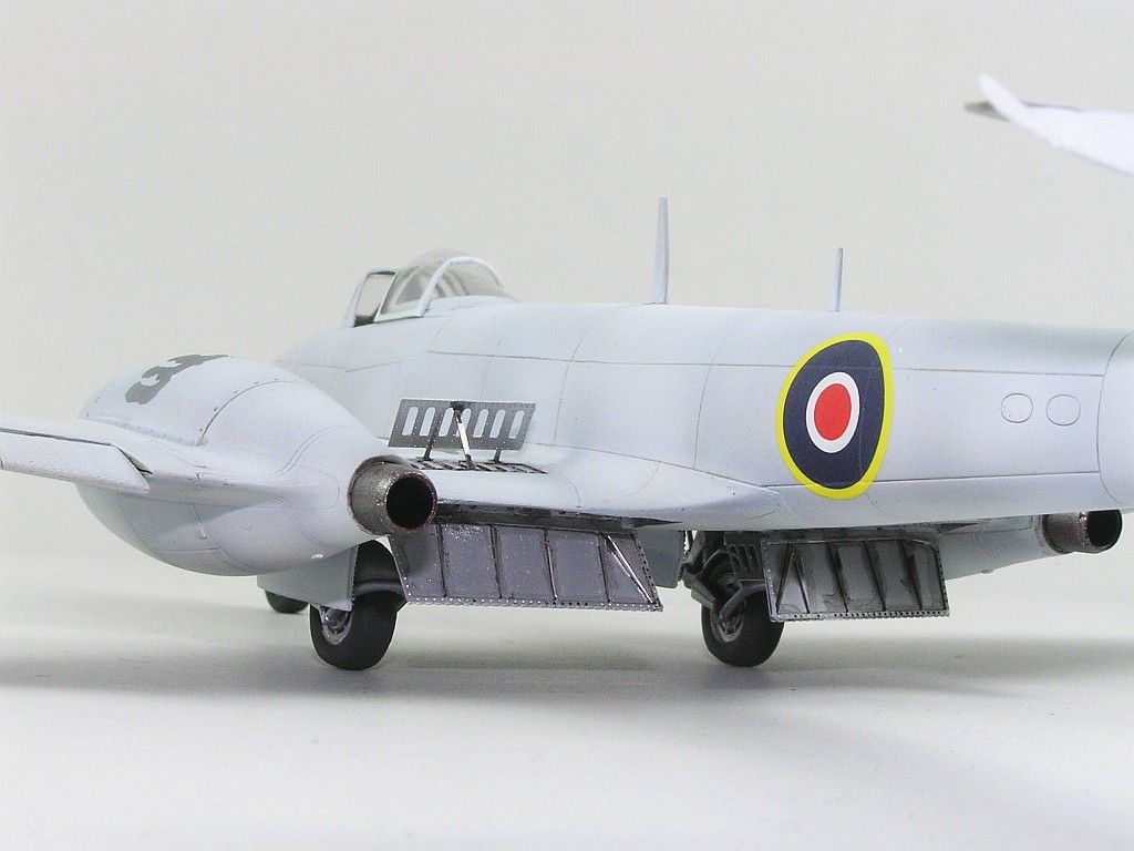

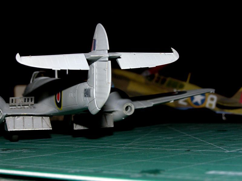

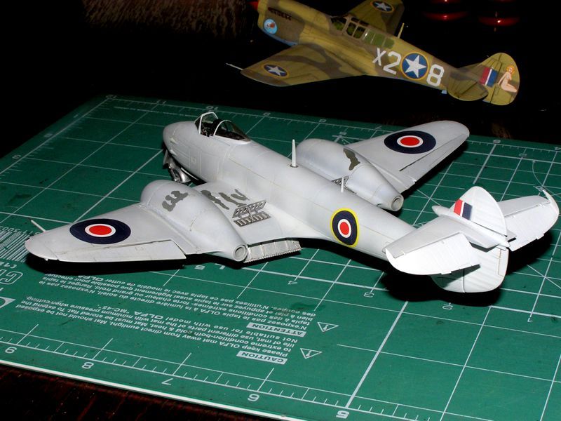

Dzięki Dewertus, ale ciężko mi ryzykować wdrażając nową technikę w zestaw konkursowy. Wykańczam parę HB i jak tylko zakupię to ustrojstwo to na nich przetestuję.
Teraz przedstawiam ostatnie fotki w wątku warsztatowym:
