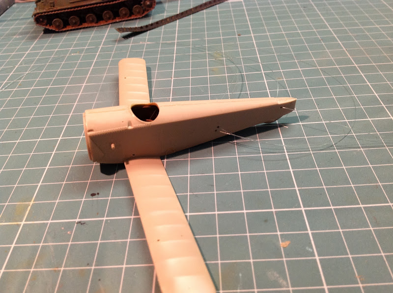

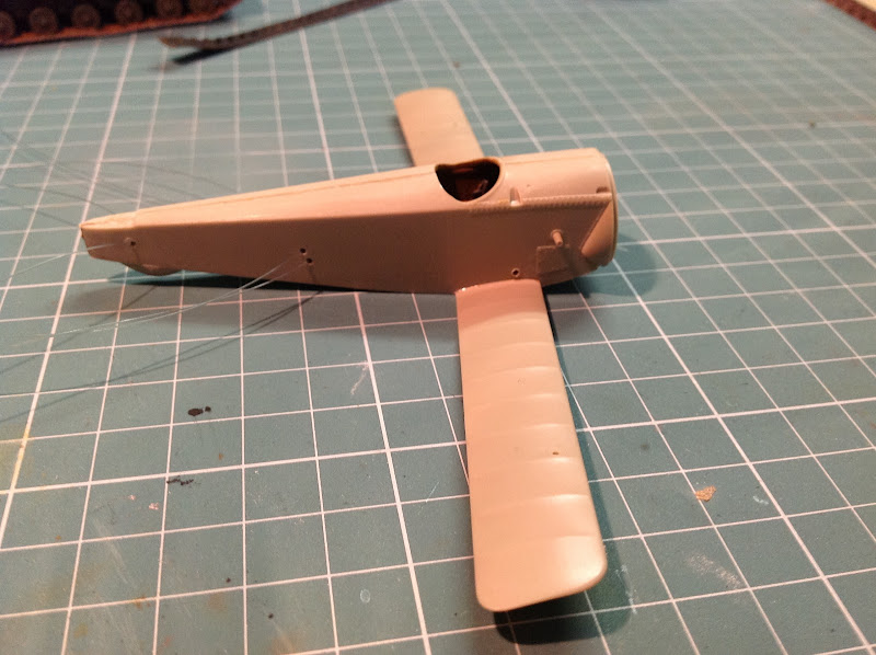

Połówki sklejone dolny płat też. Nie wiem czy dobrze zrobiłem wklejając naciągi po bokach...
Ach wydaje mi się że trochę tu spartaczyłem (wnętrze wyszło całkiem fajnie ogarnąłem co i jak, ale nie zobaczycie :x ).
Nabrałem trochę siły i weny po fieście więc może jakoś będzie :lol: .
http://pwm.org.pl/pwm/index.php/atykuy/ ... y-rzymskie
Mam zamiar zrobić te naciągi tak jak w tym wątku/poradniku , tylko wyciągnięte śruby rzymskie wciąż wydają mi się za
grube a żyłka podczas podgrzewanie nie kurczy się tylko od razu topi... A czy śruba rzymska z igły byłaby dobra czy za gruba?
Boję się też tej farby, ta chropowatość humbrola jest jakaś dziwna... ale co tam :P
Powoli przerzucam się na vallejo...
Nie wiem czy ma jakiś sens prowadzenie wątku bez aparatu ale po próbuję...
Tu dwa słabe zdjęcia...
Chyba też otworki za grube wyszły...
Mam nadzieję że od teraz będzie lepiej :lol: .

Otworki przydałoby się zalać CA bo są za duże, no i te po bokach kadłuba to otwory, którymi wychodzą cięgła sterowania usterzeniem, więc w tym miejscu wystarczy tylko sama żyłka. Sądzę, że lepiej jest wklejać naciągi już po tym jak pomalujesz kadłub.
Jakiej średnicy używasz żyłki, bo sprawia wrażenie dość grubej?
Kup sobie żyłkę 0,12 i 0,10 do śrub rzymskich - łatwiej przeciągnąć przez rureczki.
Rozciąganie tych patyczków to w moim przypadku nadal kwestia szczęścia - czasami wychodzą za cienkie czasami za grube. Wybieraj tylko te fragmenty, które są ok.
Kiedy ci się topi ta żyłka? Napisz jak to robisz?

Na przykład nagrzewam jakąś szpilkę , i powoli przysuwam to ta żyłka wciąż nie chce się kurczyć...
Jeszcze zrobię dzisiaj kilka prób może ciut histeryzuję :D .
Chyba te żyłki będę musiał wyciąć , nie wiem dokładnie (bo to żyłka z chińskiego i jest genialnie opisana) ale chyba ma gdzieś 0,2 mm :lol:
Pozdrawiam Szymon :)

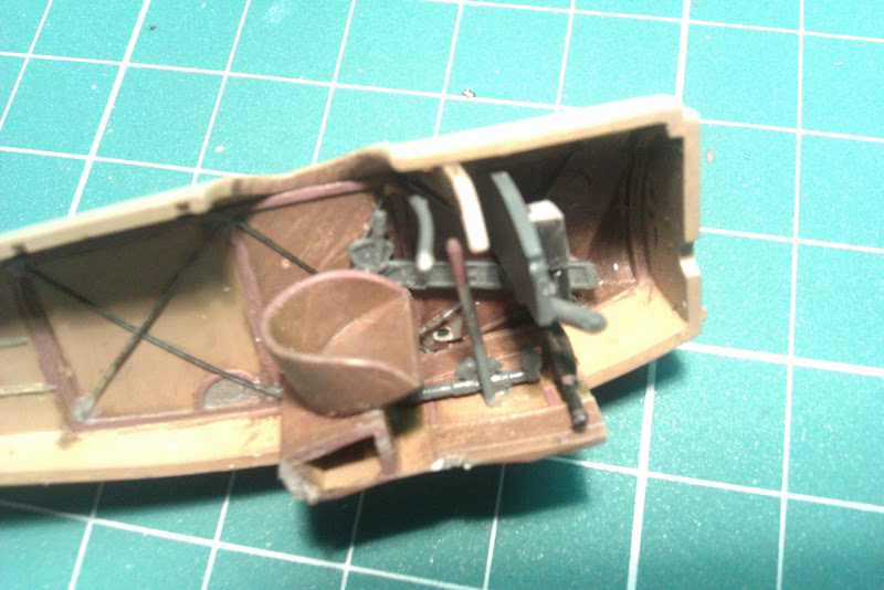

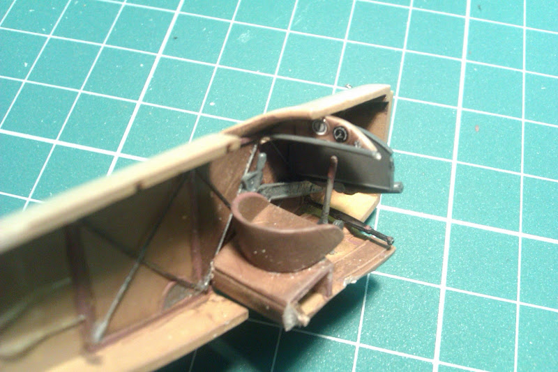

Odnalazłem zdjęcia wnętrza, w rzeczywistości wygląda to lepiej...
Worius
Posty: 484
Lokalizacja: Lubelskie,Kraśnk
Re: Nieuport Ni-11 Eduard
Postprzez xmald » niedziela, 16 czerwca 2013, 16:52
Wygląda całkiem fajnie! Nie martw się zdjęcia są bezlitosne i na nich prawie zawsze to, co gołym okiem jest ok prezentuje się gorzej! O widzę w twoim avatarze niedźwiedzia Wojtka, ostatnio miałem okazję osobiście poznać autora książki o nim...
Co do modelu, to możesz jeszcze dorobić cięgła lotek i sterów.
